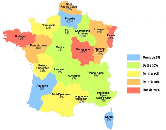

Alors, dans quelles régions de France trouve t'on plus de maisons à toit plat ?
ForumConstruire.com vous invite à découvrir l'étude nationale 2015 sur les constructions de maisons à toit plat en France qui met en exergue de grosses disparités entre les régions.
Cette dernière montre une prépondérance des constructions à toits plats dans le nord de la France (33% des constructions en Bretagne, 24% en Alsace et 21% en Bourgogne), alors que la logique préconiserait une présence plus développée de ce type de toitures dans le sud à cause des précipitations. En Aquitaine et en Corse, elles ne représentent respectivement que 3 et 1% des toitures réalisées.
La Bretagne se détache nettement et affiche la tendance. La région affectionne particulièrement les toits plats, puisqu’une maison individuelle sur 3 en possède un ou d’autres types de toit : ondulés, toits plats à gravier, toits-terrasses, toits végétalisés, .... La Lorraine (19%), le Nord-Pas-de-Calais (18%), les Pays de la Loire (18%) et la Franche-Comté (16%) suivent le mouvement.

Un question bête : comment est calculé le % de maison à toit plat ?
