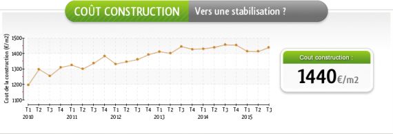

Je suis également abasourdi par le prix "moyen" annoncé... 1440 du m²... ajouter à cela le foncier (qui n'a probablement pas baissé), la viabilisation, les frais et taxes qui accompagnent ce joyeux bazar!!!
c'est pas possible, doit y avoir des zones et des projets qui font grimper cette moyenne... je sais bien que la nouvelle RT a entre temps changé la donne , mais tout de même c'est pas 20 ou 30mm de LDV de plus dans les murs, un ballon PàC et trois rouleau d’adhésif en plus en qui font bondir les prix de cette façon.
En 2008-9 , je trouvais qu'avec presque 1180 au m² j'étais raz la gorge... clairement aujourd'hui je pourrais pas suivre!
on parle ici du coût de la construction payé directement au constructeur.
Cela ne concerne pas les travaux réservés. Après tout dépend du niveau de prestation que chacun a choisi
C'est pour ça qu'on est dans une moyenne !

On est à 1089€/m² (habitable) en RT 2012 pour une maison rectangulaire de plein pied avec des prestations correctes. A 1440€/m², on aurait jamais pu faire construire
OK, merci.
Donc si je doit divisé par deux la surface du garage, je passe à 1393,94€ le M2.
Pouvez vous me dire pourquoi on doit diviser par deux la surface du garage? pour calculer le prix du M2?
Cependant on ne sait pas si la moyenne du baromètre prend en compte ce type de pondération.
Exactement, c'est la question qu'il fallait ce poser depuis le début, mais je ne connais pas l'auteur de ce sujet.
Tous les chiffres que vous donnez ne veulent rien dire si les bases ne sont pas les mêmes,
nous avons juste une référence donnée par la modération, je cite: "on parle ici du coût de la construction payé directement au constructeur.",
mais rien ne dit comment revenir à cette fameuse référence "au M2", mètre carré de quoi ??

Qu'est-ce qu'il y a dans le prix moyen au m²?
=> VRD?
=> Surface non habitable tel que garage ou annexes?
=> niveau de finition?
=> projet Archi ou CMI ou autoconstructeur ?
etc... etc....
Je suppose que pour faire une statistique nationale valable un certain nombre de critères ont été défini!
