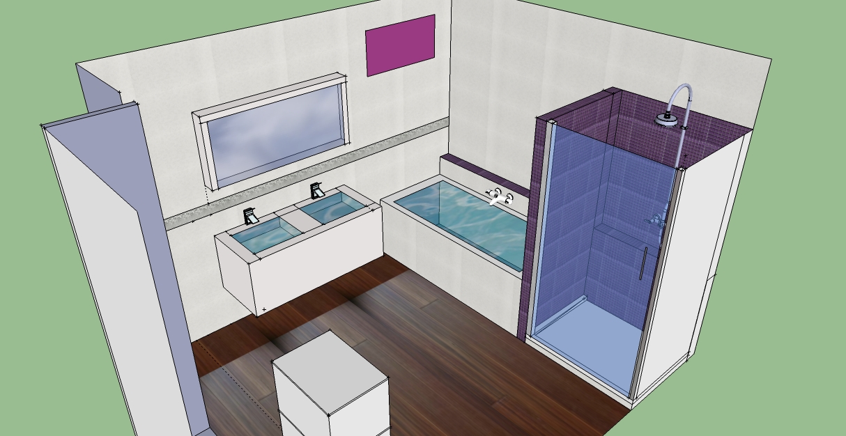

1ère phase : Mise sur plan et réflexion de l’implantation des éléments.
A la base, nous avions un « meuble » fait maison avec double vasque en 150 cm, une baignoire ronde de 180 cm de diamètre et un placard fait maison aussi avec deux miroirs coulissants vraiment pas pratique.
Vu les dimensions de la pièce 292 x 330 cm nous avions décidés de mettre contre le mur de 293 cm la baignoire, avec dans son prolongement une cabine de douche. Après moult recherche sur internet, nous avons décidés de partir vers une douche classique, 3 murs fermés par un porte, car les cabines bas de gamme n’inspirent vraiment pas confiance, pis la robinetterie en plastique, merci bien.
Le meuble vasque initial sera remplacé par un autre meuble double vasque, mais cette fois ci, digne de ce nom. Le meuble sera, si possible, accompagné d’une ½ colonne ou d’une colonne, ainsi que d’une armoire miroir avec éclairage. Tout ça, nous a pris une bonne quinzaine de jours afin de savoir exactement ce que nous allions prendre.

2ème phase : Réflexion sur les revêtements muraux, de douche et de sol.
Pour le sol, nous avons toujours étés attiré par un parquet. Contrainte de décoration, il ne doit pas tirer vers le rouge, donc exit le Massaranduba que j'adore, il ne doit pas être trop clair, exit le teck huilé. Reste le chêne huilé, ou un autre très foncé, dont je n'ai pas noté les références ni le nom.
Pour les murs, nous allons mettre de la faïence BALDOCER série BASIC, référence ROMANCE NEUTRO. Les carreaux de faïence font 31,6 x 63,2 cm et coutent 20,90 €/m². Nous en prenons 24 m².
La première photo montre le Romance Neutro, mais comme on ne voit pas bien le motif, je vous mets le même en beige.
Le tout sera coordonné avec le listel CENEFA VEGAN de la même série. Leur dimension est de 10 x 63,2 cm et coutent 17,90 €/pièce.
Pour le listel, ont se base sur 3 lignes verticale repartie sur les 3 murs. Mêmes si ça peu évoluer d'ici là.

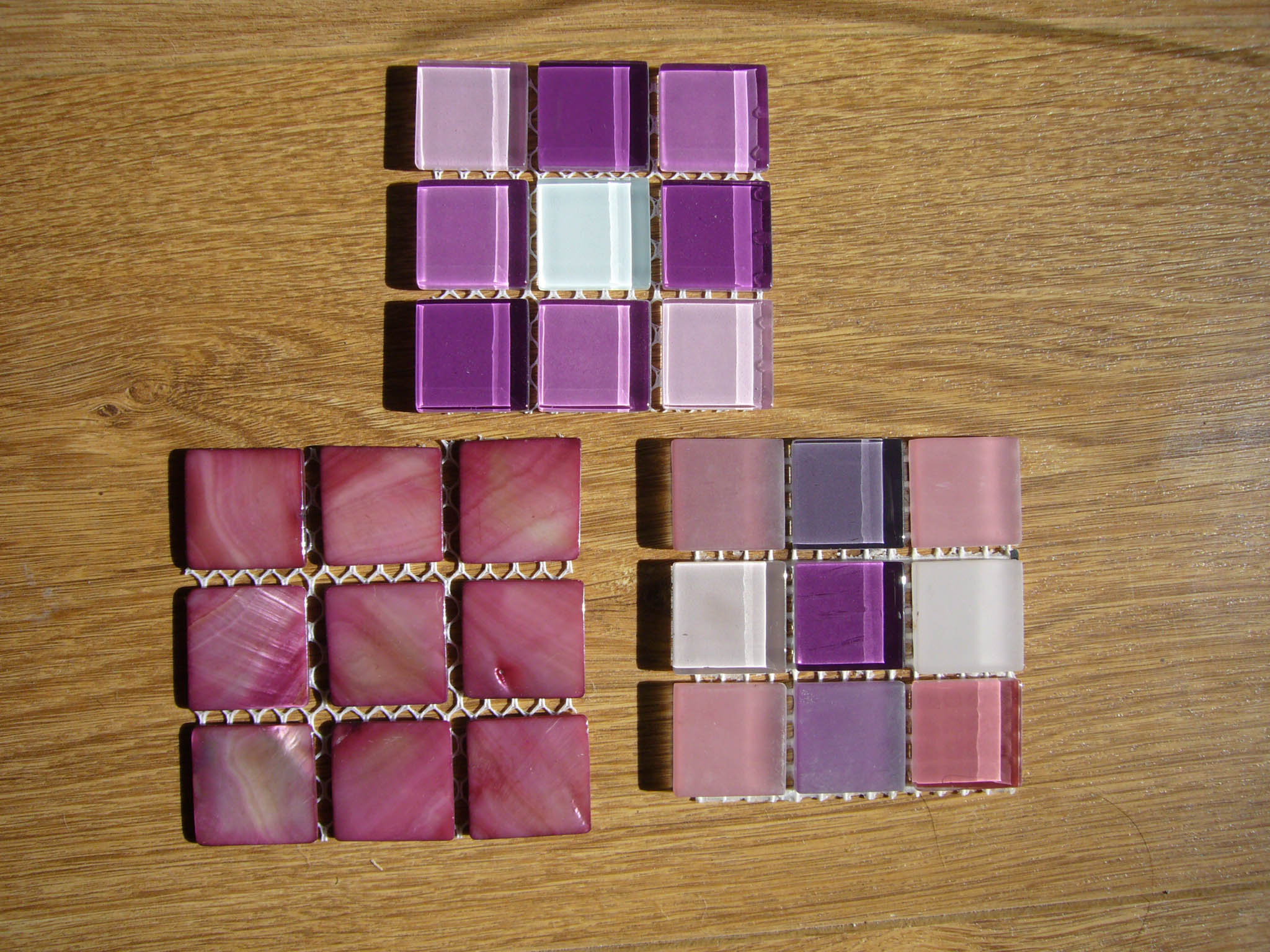

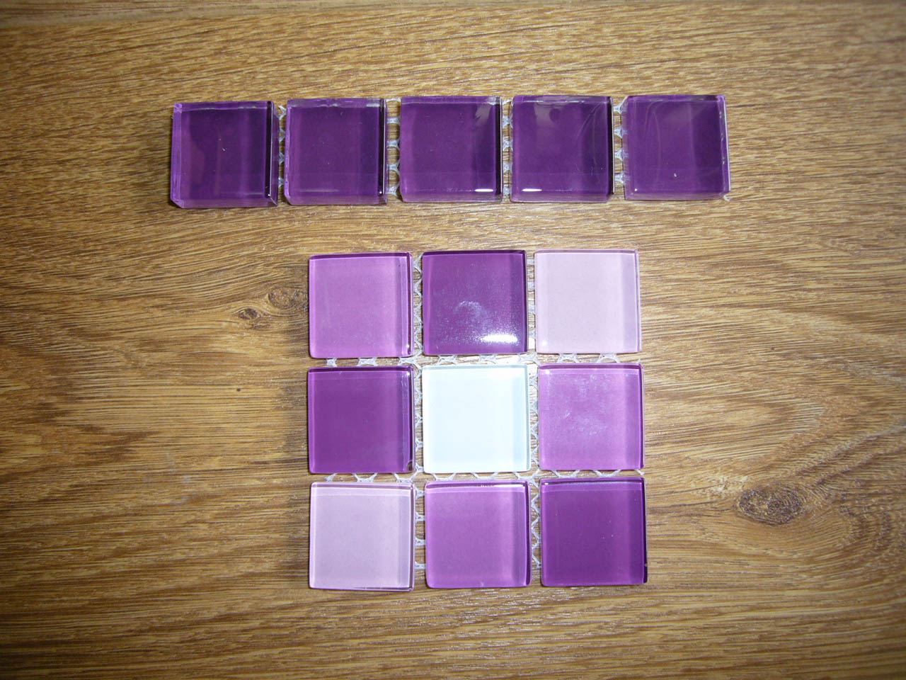

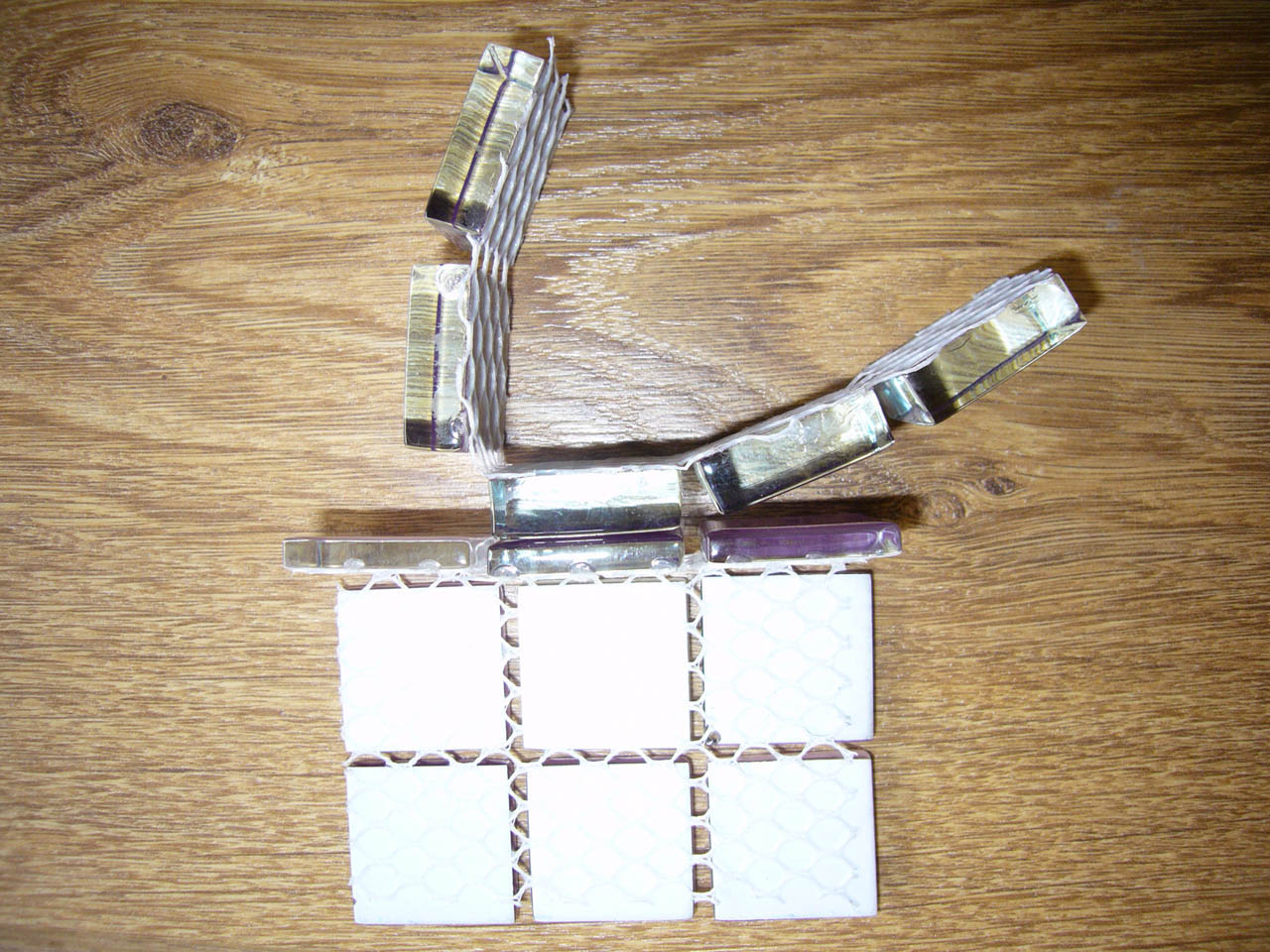

Pour la douche, les 3 murs seront recouverts de mosaïque en verre dans les tons lila.
Le collage se fera avec de la colle WEBER.FLEX et le joint sera fait avec du WEBER.JOINT HR. Le jointoiement avec époxy donne de meilleur résultat dans la durée, mais sa mise en œuvre semble plus compliquée. Merci aux forumeurs qui m'ont orienté vers ce choix, je pense à Fistonne...
Edit du 10 avril 2010:
La mosaïque choisie au départ devait être un modèle trouvé sur eBay, mais après d'autres recherches, nous sommes parti sur le modèle DOMILY de chez Leroy Merlin, en verre de 8-9mm d'épaisseur, au prix de 34,75 €/m². Le pris de base est de 42,90 €/m² mais nous avons profité de la promotion 10% + 10%. Le rendu sur la photo, comme souvent, n'est vraiment pas terrible.

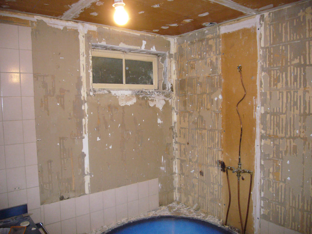

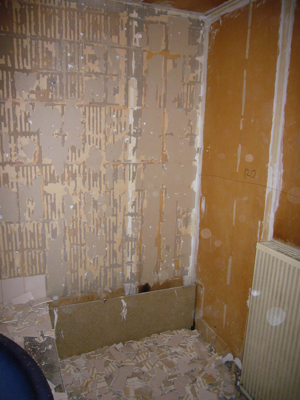

Bon, là, y'a du boulot.

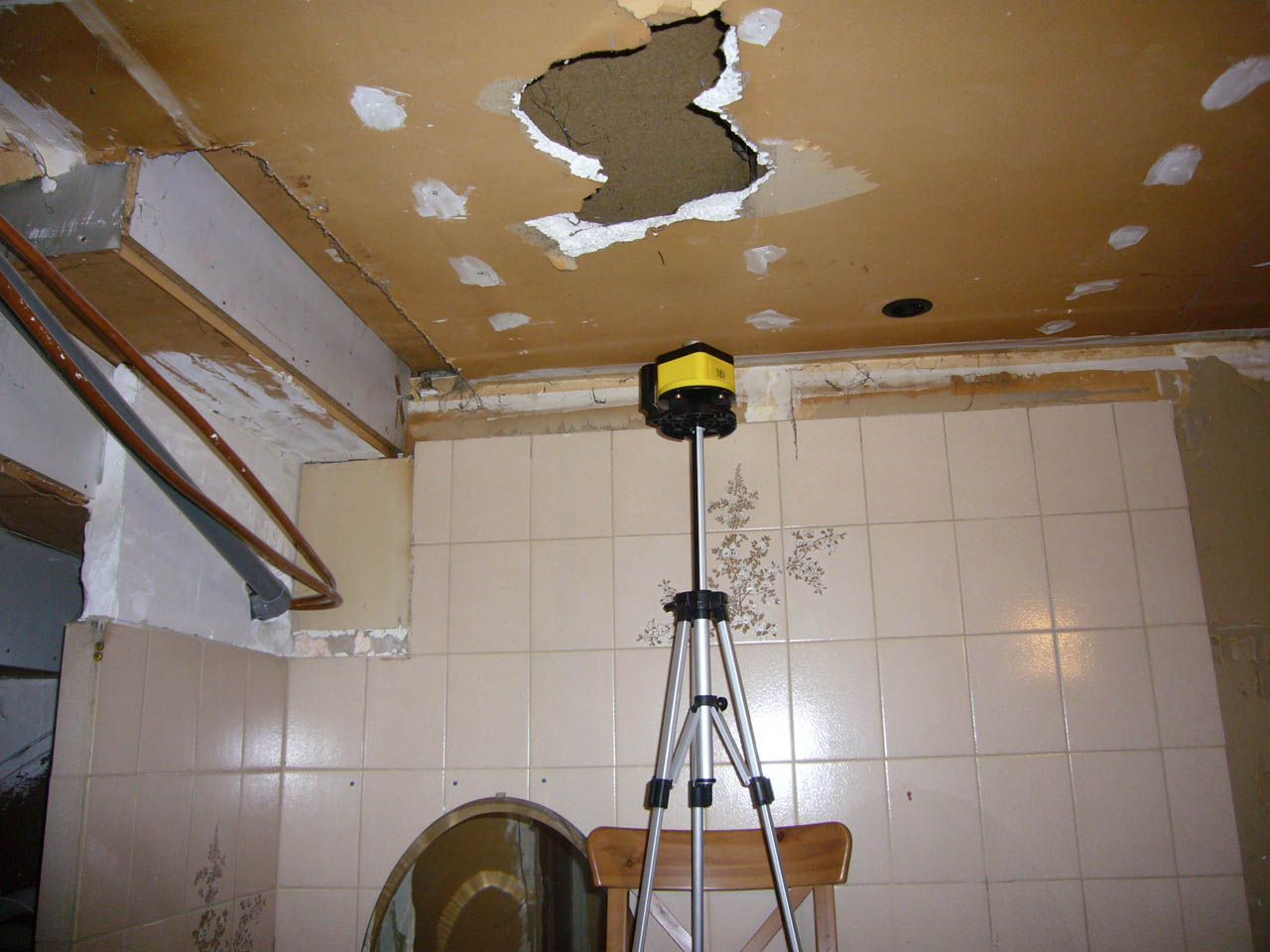

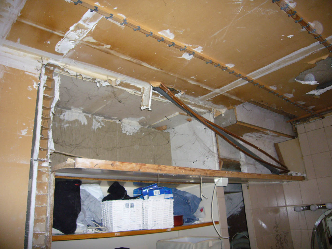

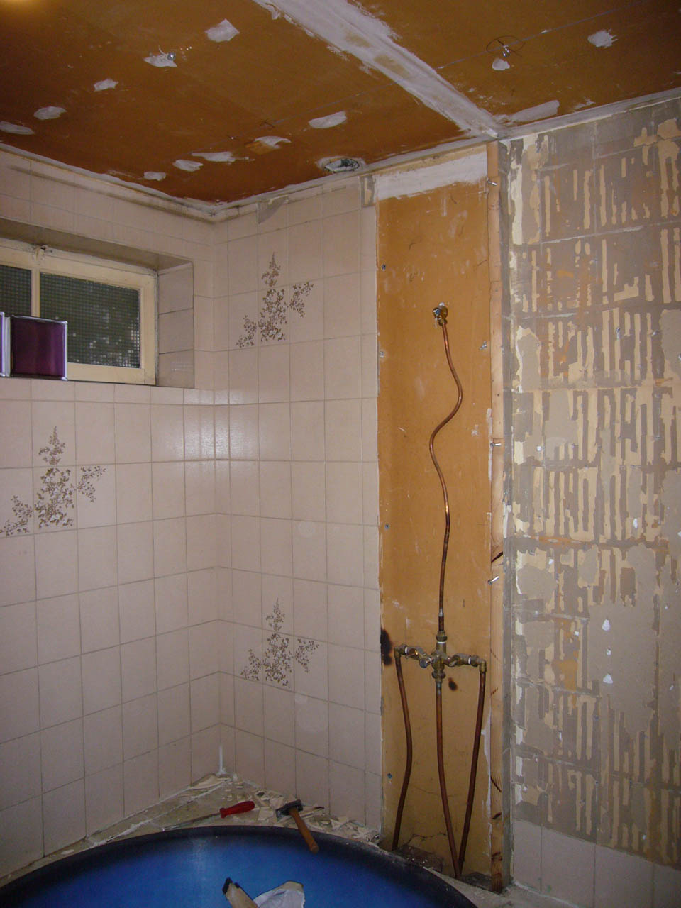

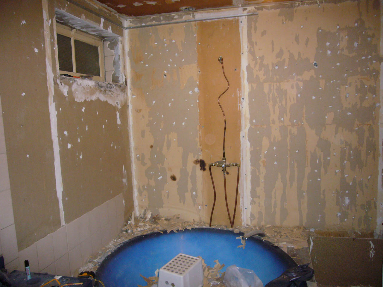

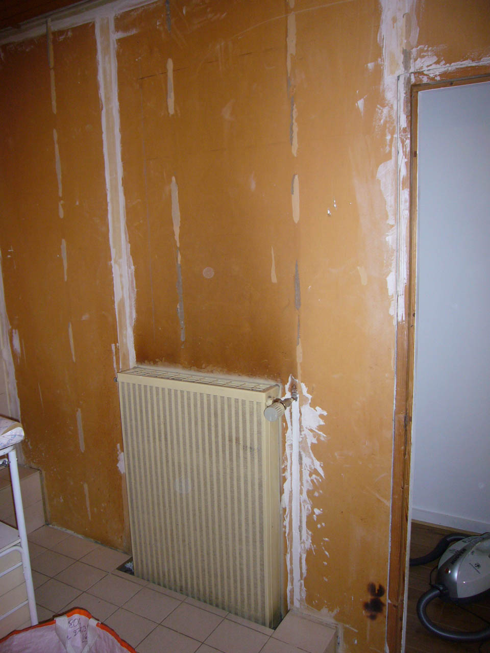

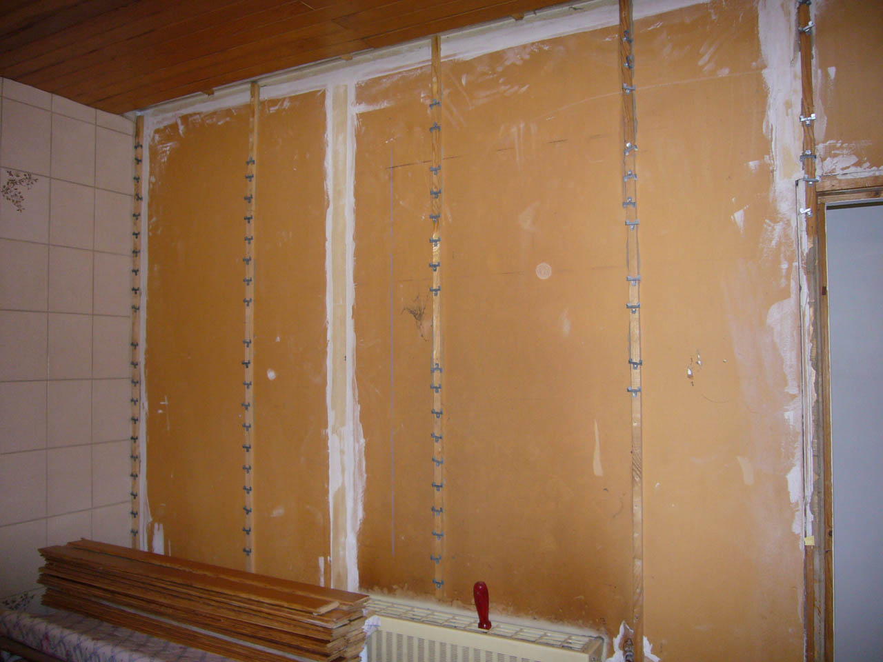

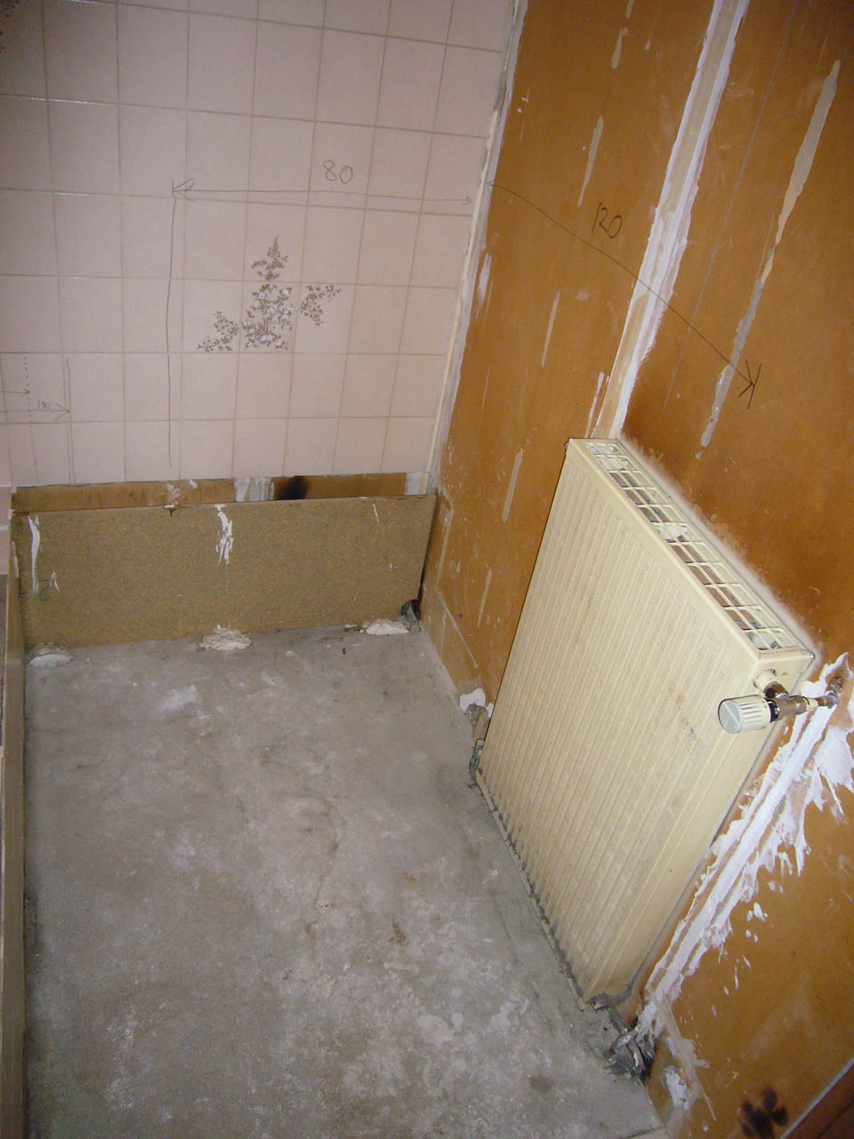

Je casse tout ce qui est existant pour partir plus ou moins sainement.

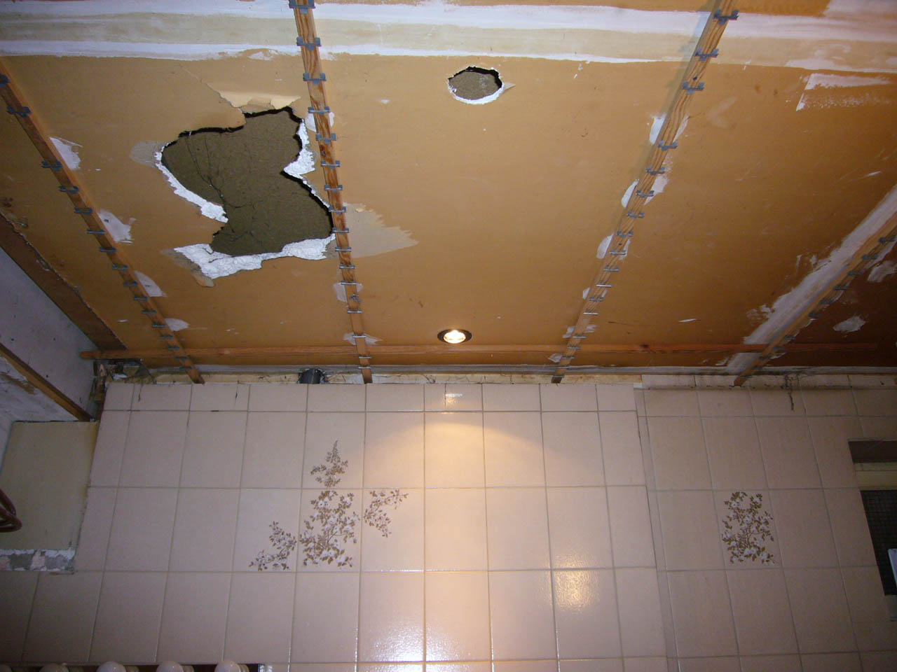

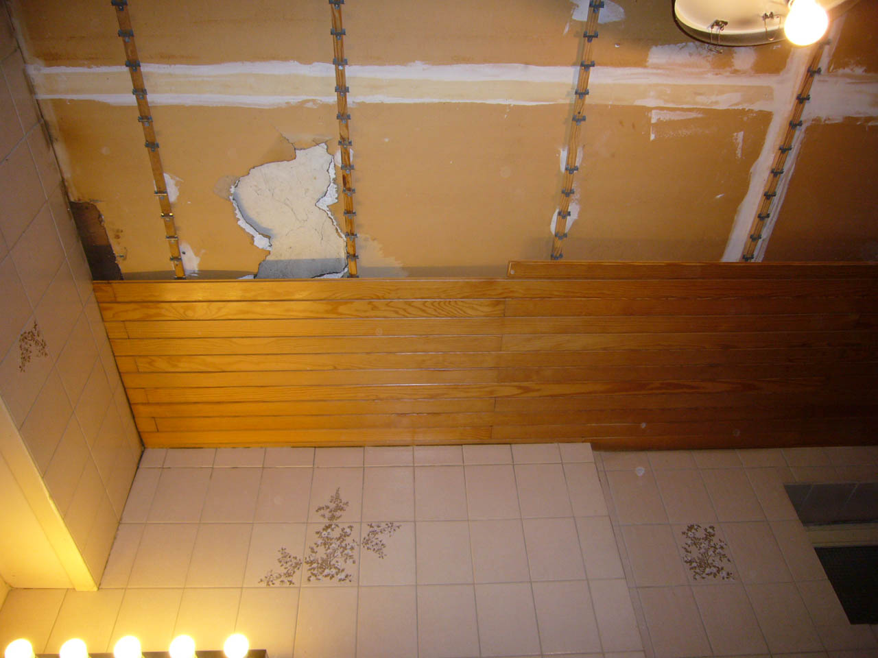

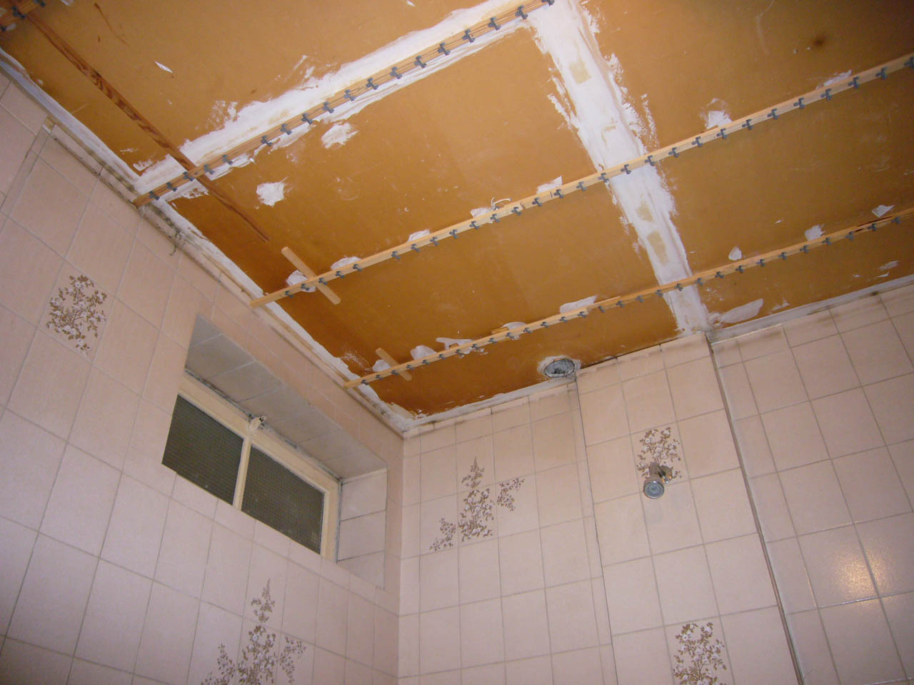

Le plafond initial était pourvu d'un lambris, donc, après avoir retiré ce que j'appel le cache misère, ben je suis tombé sur la misère. Un magnifique plafond en BA10 non hydro, cloué sur les solives, avec bande à joint, mais sans enduit… Troué "à l'arrache" pour faire passer un tuyau d'évacuation et deux arrivée d'eau en cuivre, ainsi qu'un magnifique trou où devait se trouvé une VMC dans un temps lointain.
Bref, la seule décision sage à prendre, on enlève tout et on recommence.
1ère question :
Suis-je obligé de mettre du BA10 hydro pour le faux plafond ?
Tout comme le plafond de mon salon, je pars sur le principe de rénovation des plafonds avec solives, à savoir, piton de réhabilitation, tige filetée, bride de fourrure et rail FK45.
Dans un sens ça tombe bien que j'enlève ce plafond. Ca me permet de passer à l'étage au dessus de la salle de bain, de retirer la vieille moquette collée sur le plancher agglo histoire de voir. Je retire en même temps l'isolant que je change par du neuf. Laine de verre URSA PureOne.

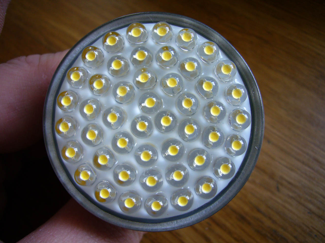

En même temps que la pose du faux plafond, j'en profiterai pour installer les spots encastrer. Je pars sur des modèles rond et blanc, au nombre de 8 ou 9. Je les achète à l'unité, dont 3 ou 4 en orientable. Ce sera des modèles en 230 V en GU10 par simplicité de câblage.
Ils sont sans ampoule, et je compte tester, d'après mes lectures sur ce forum, les ampoules 48 ou 60 LED Day Light.

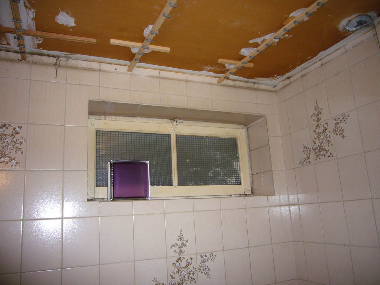

Concernant les 3 murs, car le quatrième sera en fait un dressing que je ne toucherai presque pas, il y a du carrelage de collé sur du placo. Je n'ai pas encore essayé de l'enlever dans la salle de bain, mais j'ai pu m'exercer quelques années plus tôt dans la cuisine, et je sais à peu près à quoi m'attendre…….
Un des murs possède une lucarne aveugle, c'est-à-dire que c'était, jadis, une lucarne donnant sur l'extérieur, mais depuis longtemps une maison, et plus particulièrement un garage à été construit devant, donc, si je l'ouvre, je vois un beau mur en parpaing. Cette lucarne recevra donc un cadre en bois avec 6 à 8 briques de verre dépoli couleur aubergine, avec derrière, soit deux ampoules à LED classique, soit deux ampoules à LED à couleurs changeantes. On verra ce que donnent les essais.
Il me faut monter un mur entre la baignoire et la douche. Je partais à la base pour un montage en Siporex, ou béton cellulaire, mais plusieurs collègues et amis m'ont orienté vers le carreau de plâtre hydro, bien moins chi*** à monter. Après tout, pourquoi pas. A savoir que la charnière de la porte de la douche ne sera pas sur ce mur, mais sur celui en cloison alvéolaire.

4ème phase : Réflexion sur la plomberie.

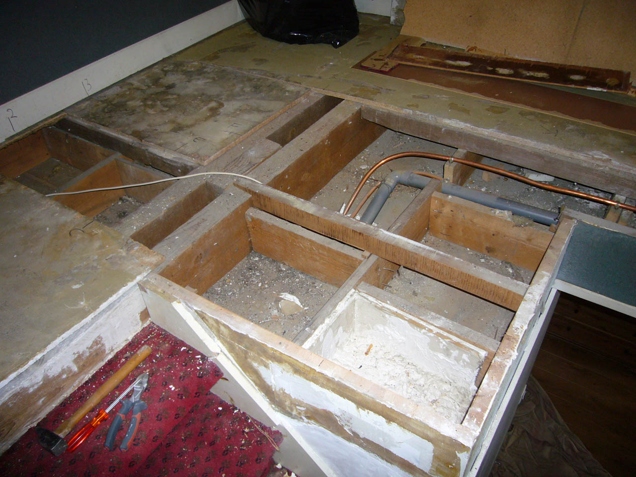

Cuivre à l'étain, PER, mon cœur balance.
Que faire, que faire ? Je ne dis pas que je suis un spécialiste de la soudure, très loin de là car je n'ai pas beaucoup pratiqué. Les seules que j'ai faites jusqu'à maintenant on tenue, mais elles restent accessibles au cas où. Vous me direz, les raccords de PER aussi doivent être accessible… je tourne en rond.
De toute façon, les mitigeurs de la baignoire et de la douche seront encastrés, donc on ne pourra pas y avoir accès, et pourtant c'est des raccords soudés (pour le cuivre).
Ca reste à définir une fois que j'aurai démonté la baignoire pour voir la tuyauterie.
Pour les évacuations, pas de problème particulier, un bon jeu de coudes et raccords en tout genre, un tube de colle et c'est parti pour le légo.

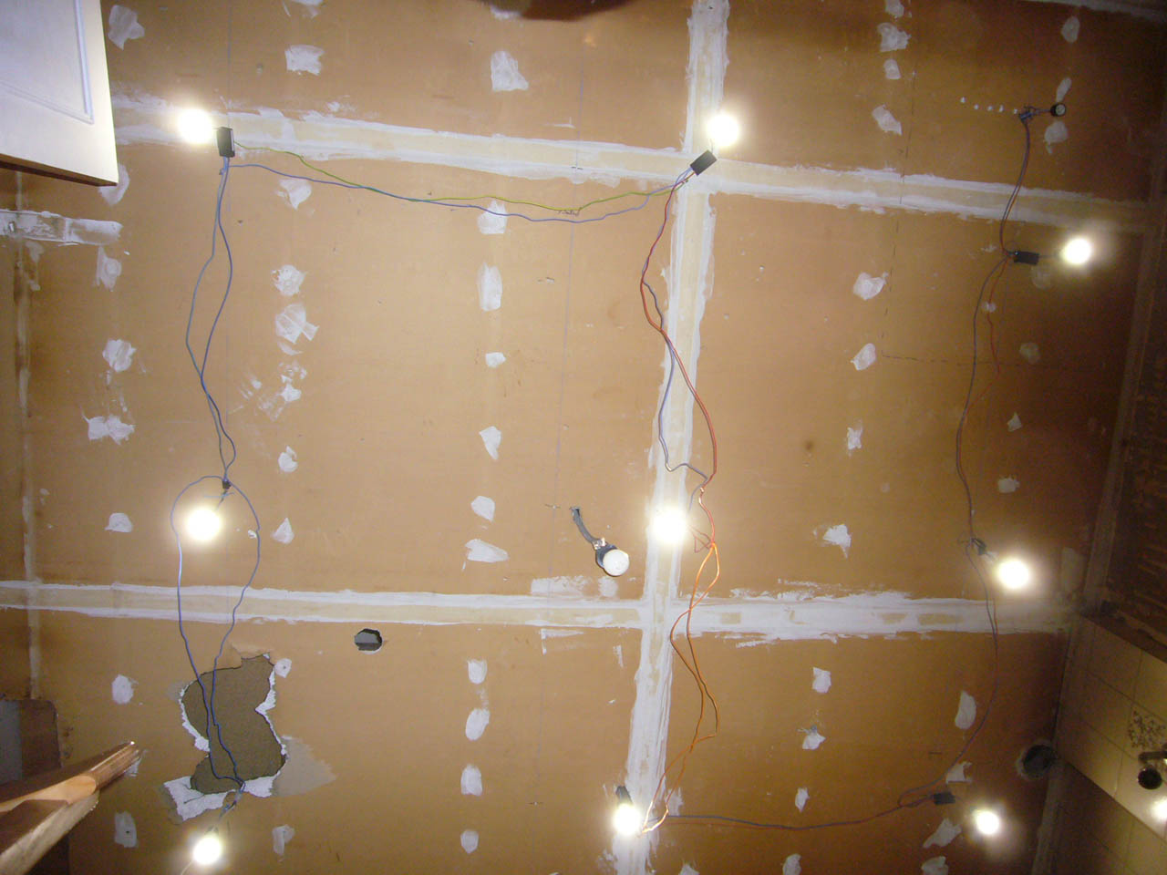

5ème phase : Réflexion sur l'électricité.
AAAhhhhhh, surement le poste que je préfère !!!
Plus y'a de câble, plus j'aime. Mais bon, rien de bien exceptionnel pour une salle de bain. Juste que j'ai du tirer une nouvelle ligne depuis le tableau car, chose étrange, il n'y avait pas de prises de courant quand nous sommes arrivés dans la maison.

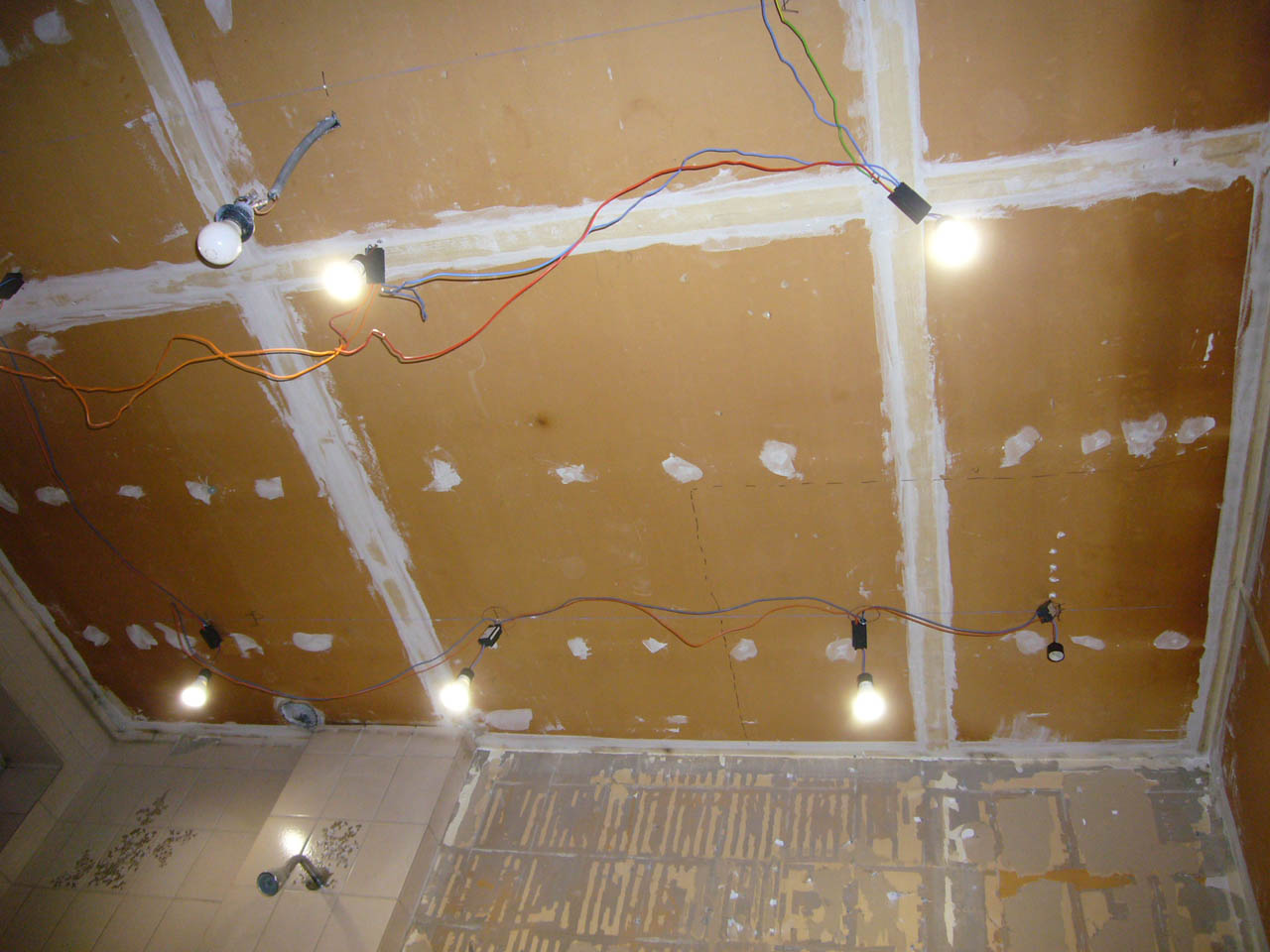

J'ai juste fait un piquage, je l'avoue, "à l'arrache" sur une prise derrière une cloison, mais comme j'ai refait le couloir qui se trouve sous la salle de bain, j'en avais profité pour passer une ligne en 3G 2,5mm² pour le circuit des prises et, une ligne en 3G 6mm² qui traversera la salle de bain, pour arriver au 2ème étage, qui pour l'instant est alimenté uniquement par une ligne en 2,5mm², pour ensuite, crée un tableau secondaire.
Le câblage et la pose des spots sera facilité par le fait que je refais le faux plafond, et surtout que j'aurai accès par le dessus. Idem pour le câblage de la niche qui recevra les briques de verre dépolie couleur aubergine.
Edit du 13 avril 2010:
A la base, j'étais parti dans l'idée de mettre des spots orientables et des fixes, mais finalement, nous avons choisi de ne mettre que des fixes. Le choix est maintenant arrêté sur des GU10 230V à LED, tel que la XANLITE 48 LED en photo ci-dessous. Je suis agréablement surpris par ce modèle qui éclaire plutôt pas mal. Petite description ici.
Fin de l'édition.

Voici les premières photos du chantier en cours. Comme vous allez pouvoir vous rendre compte, c'était assez moche, surtout que la salle de bain ne dispose pas de fenêtre.
A la base, le mur où se trouve la porte tait recouvert de lambris.
1ère étape, retirer ce cache misère.
Le lambris et les tasseau sont retirés, on voit le radiateur qui sera remplacer par le sèche serviette mixte. Au fond à gauche on distingue un coffrage qui cache les arrivées d'eau. On voit aussi l'estrade qui entoure le radiateur. Ces deux choses étaient en agglo de 22mm carrelé, je vous explique pas le poids, pis des clous dans tout les sens.
Le plafond avait eu lui aussi droit à son écrin de lambris.
Et là, les premières surprises sont apparues. Un énorme trou dans le BA10 de 35 cm sur 20 cm. Le truc blanc, c'est une plaque de polystyrène. Et à gauche du trou, c'est la dernière marche de l'escalier qui monte au 2ème étage. A noter également les magnifiques bande à joint non enduite.
Pour info aussi, les plaques de plâtres sont clouées sur les solives, armatures métallique ? C'est quoi ça .....
Il y a bien une fenêtre, mais si je l'ouvre, je touche le garage du voisin. On suppose que le tout premier propriétaire à donné son accord pour que la construction soit collé.
n haut à gauche on voit aussi un ancien trou pour le passage d'une VMC je suppose, mais sûrement avant que le 2ème étage ne soit exploité.
On voit aussi le pommeau de douche et le coffrage qui cache les tuyaux. Tout sera enlevé.
La photo montre le mur de gauche en rentrant.
Au dessus du meuble fait maison (là où se trouve les paniers blanc) se trouvait un coffrage tout le long du mur, et, bonne surprise à l'intérieur, l'alimentation et l'évacuation de la salle d'eau du 2ème étage, avec en plus la dernière marche de l'escalier qui rentre dans la salle de bain, encore un surprise....
Par contre, au fond du coffrage, un cadeau m'attendais, un exemplaire de Newlook de 1984 !!! une relique, avec pub pour les cigarettes et l'alcool, et, pour les connaisseurs, un article sur l' Audi 80 !!!
Comme expliqué au début du post, j'attaque aussi par le dessus de la salle de bain pour la réfection du plafond, refaire l'isolation et le câblage des spots. Et, histoire de pas changer, et parce que les tuyaux devait bien venir de quelque part, on les retrouve ici. Ils repartent donc vers la droite vers la salle d'eau. Le fond des niches correspond aux plaques de BA10. Chaque niches étaient remplies de laine de verre. Je referai de même lorsque j'aurai fini le faux plafond.
Nous avons achetés une brique de verre pour faire des essais d'éclairage. Pas de photo en situation, mais un bloc de 6 ou 8 briques satinées de couleur aubergine sera mis devant cette fenêtre inutile, et, dans la niche, 2 ampoules à LED à couleurs changeantes. Le bloc de briques sera fait de manière à être amovible pour, éventuellement, changer les ampoules.
J'en profite pour faire des essais de position pour les spots encastrés, un trou au premier plan, et un au dessus du futur meuble pour voir, mais l'éclairage du dessus faire peur dans le miroir, va falloir trouver une autre position.
Nous avons reçus aujourd'hui les échantillons de mosaïque qui tapissera la douche sur 3 murs. Comme les photos sur le site le laissait paraître, c'est e modèle en verre en haut de la photo que nous avons choisit.
Voilà, terminé pour les premières photos, les travaux avancent doucement pour le moment, car je garde le p'tit dernier de 18 mois, et même si il aime toucher à tout, c'est pas facile de casser avec lui dans les pattes.

Sinon, pour la mosaïque, on en revient en fait, car aujourd'hui on à finaliser notre liste de course pour les 10% + 10% de chez Leroy Merlin, et en re-regardant leur mosaïque en verre de couleur parme mais unie, on voit tout de suite la différence...
Celle qu'on avait choisit doit faire dans les 2 mm d'épaisseur mais est multi-color, alrs que celle de LM, réference DOMILY, en verre aussi, fait 5 mm, mais par contre, elle est unie...
Pour le même prix, car les deux sont à 59 €/m².
Du coup, on part sur la parme de chez LM car on gagne 70 €. Prix final 284 € au lieu de 354 €.
La nouvelle mosaïque est celle du haut en ligne.

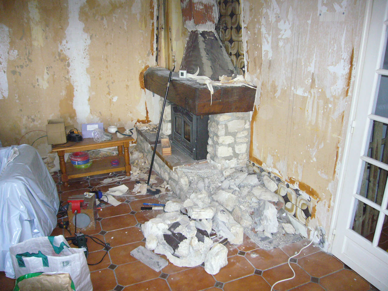

Petit message pour vous les femmes qui parcourez le forum.
C'est pas parce que votre mari casse tout dans la maison que le résultat sera moche, il faut juste avoir un peu de patience pour voir les travaux terminés... si il les termine....
Pendant les travaux.
Même vue une fois les travaux "presque" terminé, car il manque les plaquettes de parement.

Adieu vilain carrelage.
J'ai commencé à enlever le carrelage de la cloison en BA13 en essayant de limiter les dégâts. La seule solution, un gros tournevis plat et un marteau. Après une petite heure, la première partie du mur est finie. Résultat, 3 sacs de gravats.
Le soir, travail plus calme, j'ai repéré la future implantation des spots encastrés. Un câblage " à l'arrache " pour mieux se rendre compte.
Les spots sont des LEXMAN en GU10 230V, en alu brossé, système de fixation de l'ampoule par bague à quart de tour, fournis avec des ampoules à économie d'énergie, le lot de 3 pour 19,90 €.
J'en ai pris 3 lots.
Je ne sais pas encore si je vais garder ces ampoules, car je voudrais tester avec des LED de nouvelle génération. En tout cas ça change de notre unique ampoule à incandescence de 60 watt et sa couleur jaune. Avec les fluo compacts, la lumière est très blanche.
Mais, certes ça ne consomme que 11 watt par ampoule, soit un petit 100 watt, par contre elles mettent beaucoup trop de temps pour atteindre leur pleine luminosité, c'est vraiment trop long à mon goût.

Pour les fluocompactes, selon les marques l'allumage est plus ou moins rapide, dans mon appart à Paris, j'ai des philips et j'en suis contente, çà ne traine pas trop à l'allumage. Si tu ne veux pas avoir le teint blafard, évite la couleur "daylight" c'est une horreur pour une Sdb .. j'ai fait l'erreur il y a 2 ans d'acheter des megaman (chez LM) en daylight pour toute la maison que j'ai achetée, c'est une horreur, lampes très lentes à l'allumage et s'allume en 2 temps et en plus elles sont daylight (t'as l'impression d'avoir toujours mauvaise mine ) .. bref j'attends qu'elles claquent pour changer tout çà et essayer les nouvelles ampoules LED .. regarde sur ce site, çà me parait intéressant .. pas dit d'ailleurs que je ne les change pas toutes très bientôt.
bon courage pour la suite
Picto recompense Photolover
angele_cyril a écrit:
J'aime beaucoup aussi le avant / après du séjour. C'est magnifique aujourd'hui
Merci, mais moi j'ai juste fait un peu de peinture et le parquet, la déco c'est madame, même si je valide le point technique des objets (stabilité, dangerosité pour les enfants)
Oui, j'avais déjà vu des différence entre des LUXEN (je crois, promo LM) et des Ikéa, les Suédoises s'allumaient beaucoup plus vite.
Pour dire, j'ai chronométré, il faut 1min30 pour voir quelque chose et 4 minutes pour qu'elles soient à pleine charge, et là, c'est vrai que ça éclair, mais c'est blanc de chez blanc.
Heureusement que tu me le dit, Madame n'aimerait pas paraître blafarde dès le réveil
Liz a écrit:.. bref j'attends qu'elles claquent pour changer tout çà et essayer les nouvelles ampoules LED .. regarde sur ce site, çà me parait intéressant .. pas dit d'ailleurs que je ne les change pas toutes très bientôt.
Je connaissais pas celui là, mais en effet, je regarde un peu ce qui se fait en LED SMD, j'ai pas encore essayé la XANLITE décrite au début du post, en fait j'ai pris un culot E14 l'autre jour à LM au lieu du GU10, pas fait gaffe...

J'ai fait un petit essai avec Sketch Up histoire d'avoir une idée un peu plus précise. Car je dois l'avouer, j'ai vraiment du mal, niveau décoration, à me mettre en situation avec ce que je vois en magasin, ma femme, Nathalie dans le texte, elle, voit très facilement le rendu et se défend pas mal.
Ce qui est dommage, c'est que les murs ressortent gris et non pas blanc comme le carrelage BALDOCER. Mais c'est sympa, et ça permet d'essayer plusieurs disposition.
D'ailleurs que pensez-vous de la position du listel gris au dessus des vasques ?

j'ai bien l'agencement
et pour le listel, j'en mettrai un aussi en vertical à gauche de la double vasque

J'ai continué à jouer du tournevis et du marteau.
Le coffrage qui cachait les tuyaux de la tête de douche, à lui aussi été retiré. J'attends d'aller chez Brico Dépôt pour acheter diverses fournitures, y compris des bouchons femelles que je mettrai à la place du robinet, car pour l'instant on se sert encore de la baignoire, je ne peux donc pas retirer la tuyauterie.
Il y a quelques traces d'humidité au niveau de la fenêtre aveugle, je vais voir ce que je peux faire pour traiter ça, mais, au toucher, ça n'a pas l'air humide. Peut être de vieilles traces ???
Ensuite, commencement de la structure du faux plafond. Il est actuellement à 2m60 et je vais le descendre à 2m50.
J'ai pris en compte le fait qu'il y allait avoir un parquet de posé pour définir la hauteur afin positionner mes cornières. J'ai donc tracé un repère sur un mur, mis en place le niveau laser.
En me basant sur ce repère, ensuite, j'ai tracé le pourtour avec un cordon bleu en le fixant à une vis au niveau du tracé laser.
Le carrelage est quasiment enlevé partout. La colle résiduelle à été grattée.
Il ne me reste plus qu'à mettre les cornières. Elles sont fixées avec 4 à 5 vis, chevilles Molly pour les cloisons, cheville béton pour… béton.
J'essaye de mettre les cornières de façon à ce qu'elles suivent l'angle des murs, plutôt que chaque morceau de cornières s'arrête dans les angles.
Il n'y a qu'une cornière sur la photo, car je devais récupérer le plus grand à l'école et le petit chez la nourrice...
