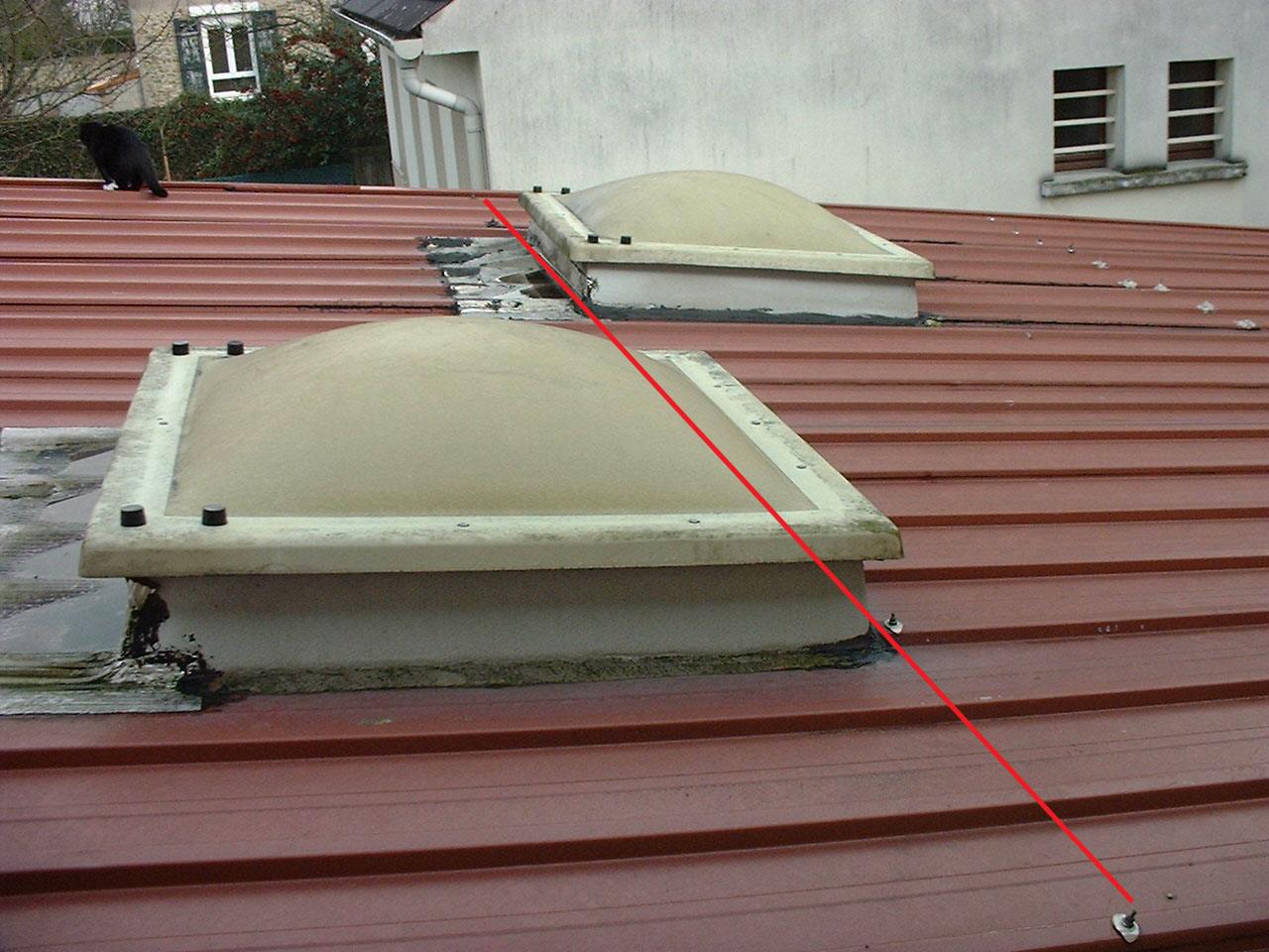

Il y a une structure métallique type croisillon dans le sens de la largeur environ à 1/3 de la longueur en partant du haut du toit, entre les deux sky-dômes. Cette « traverse »métallique est symbolisée en rouge sur la 1ère photo. Je n’ai pas l’impression qu’il y ai autre chose, il faut cependant que je regarde dans le dernier tiers bas de la toiture si il n’y a pas un autre « truc » qui support les bacs acier.

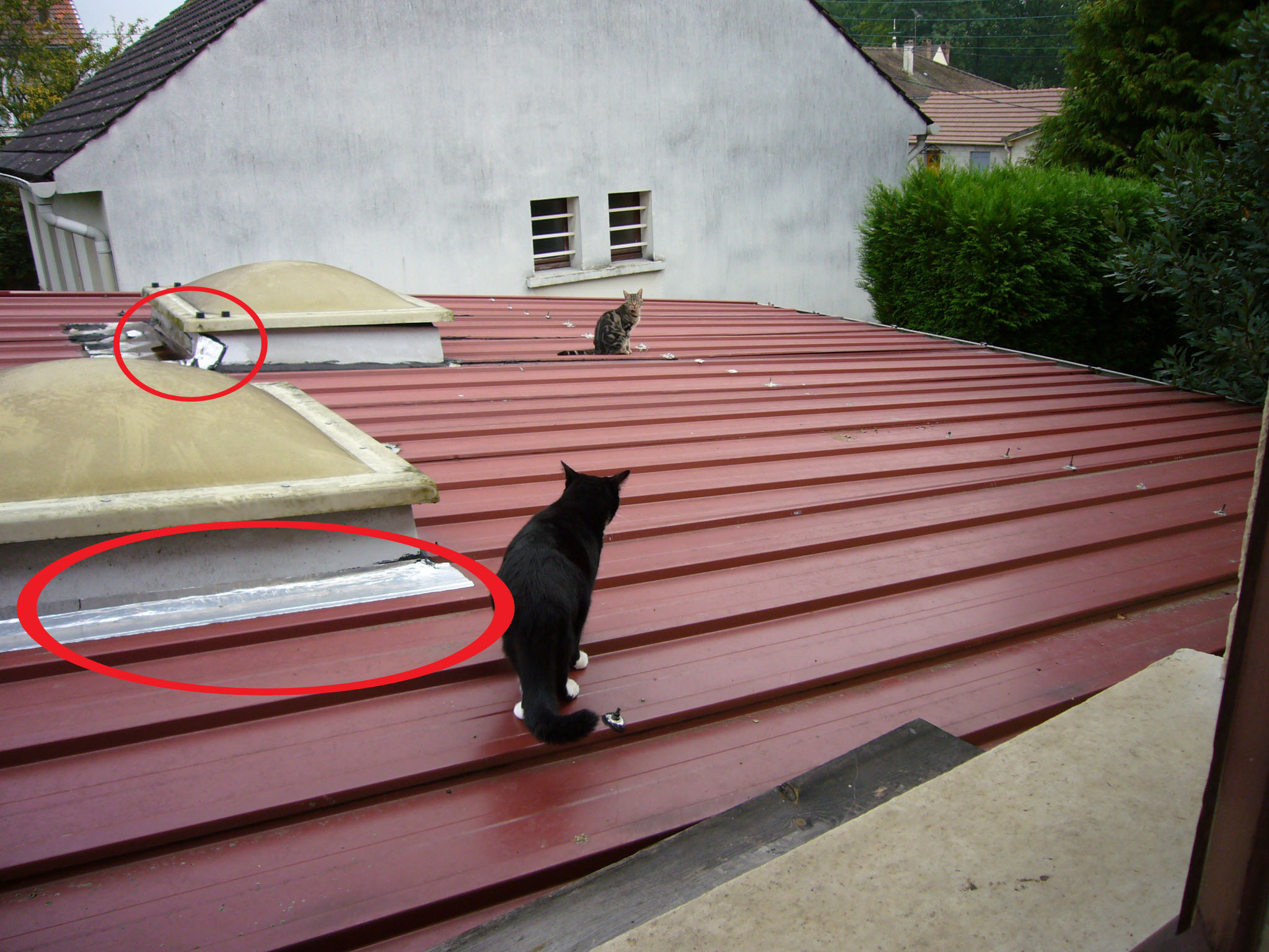

Comme vous pouvez le voir il y a de l'eau qui stagne. Et les chats qui squattent !

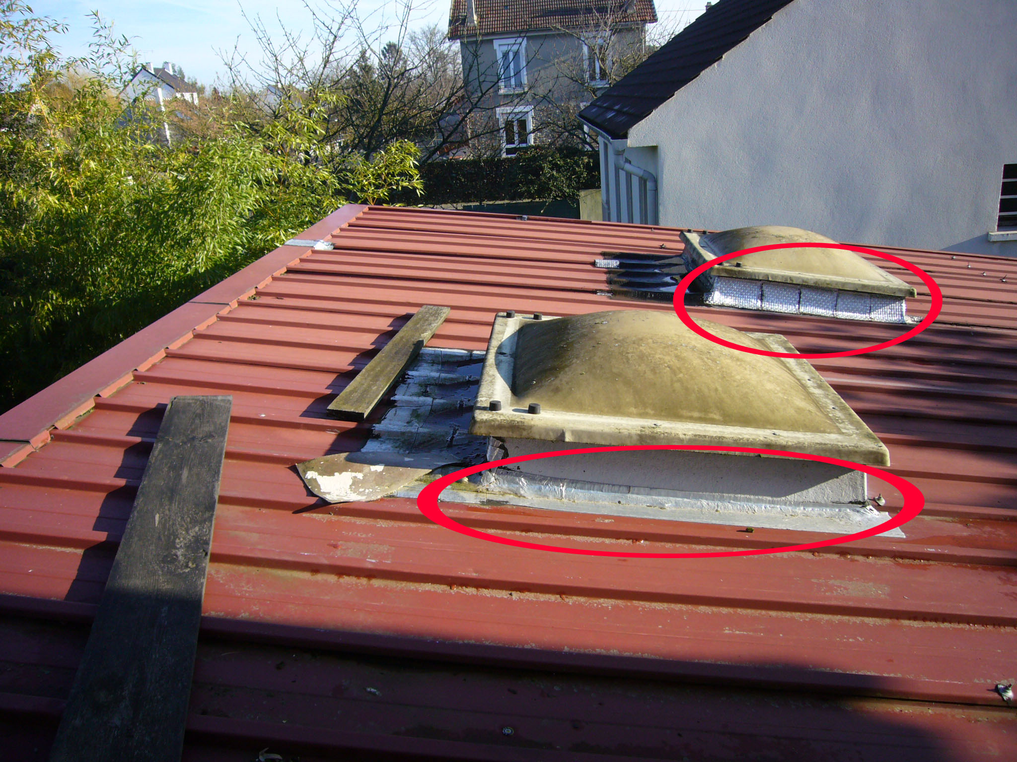

J'ai rajouté du goudron en rouleau avec feuillard alu, le tout collé au chalumeau mais malgré tout l'eau s'infiltre toujours (entouré en rouge)

pourquoi ne pas refaire simplement les entourages des skydomes correctement ?
avec un vrai abergement en zinc qui monterait jusqu'en haut sous le "chapeau" pour éviter l'infiltration qu'on voit au 1er plan
et bien sur posé correctement pour respecter et suivre la "pente" de toiture et éviter la "flaque" qu'on voit en 2ème plan dans le pli du feuillard.

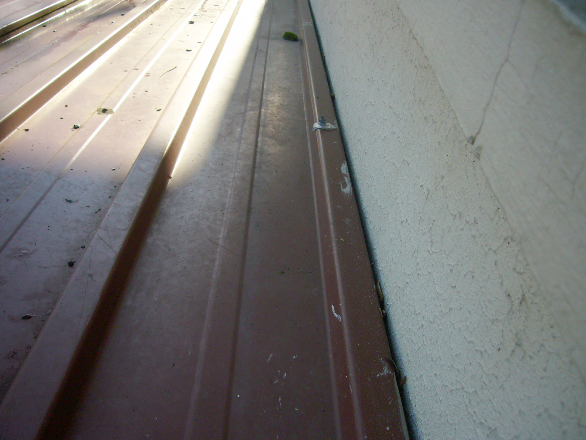

J'y avait déjà pensé, mais les bacs acier ont étés mal posé vu la quantité de joint noir pour toiture qu'on peux voir un peu partout sur les photos, au niveau du chevauchement des plaques ainsi que sur les tires fond.
A la jonction du bac et du mur de la maison il n'y a rien niveau étanchéité. Certes il n'y a pas large, mais en étant dans l'annexe je pourrai te faire passer une lame de scie à métaux si tu était sur le toit.
Et cerise sur la forêt noire il y a énormément de condensation car pas de feutre en sous-face et l'isolation globale à sûrement été mal pensée puisque pas de ventilation apparente.
Voilà, je dis pas que le bac acier est un mauvais produit, mais du coup on a du mal à partir sur une solution de réparation et on seraient plus partant pour tout refaire au propre.

Pour du bac isolé, tu restes dans la même configuration qu'actuellement, mais reste l'entourage de tes skydomes qui ne peuvent être fait par un amateur, la preuve sur image !!
De : Pau (64)
Le pire c'est que ça a été fait par un professionnel dixit l'ancien propriétaire (un couple de retraité avancé) !!!
Moi j'ai repris ce que j'ai pu mais entre les infiltrations et la condensation au secours......

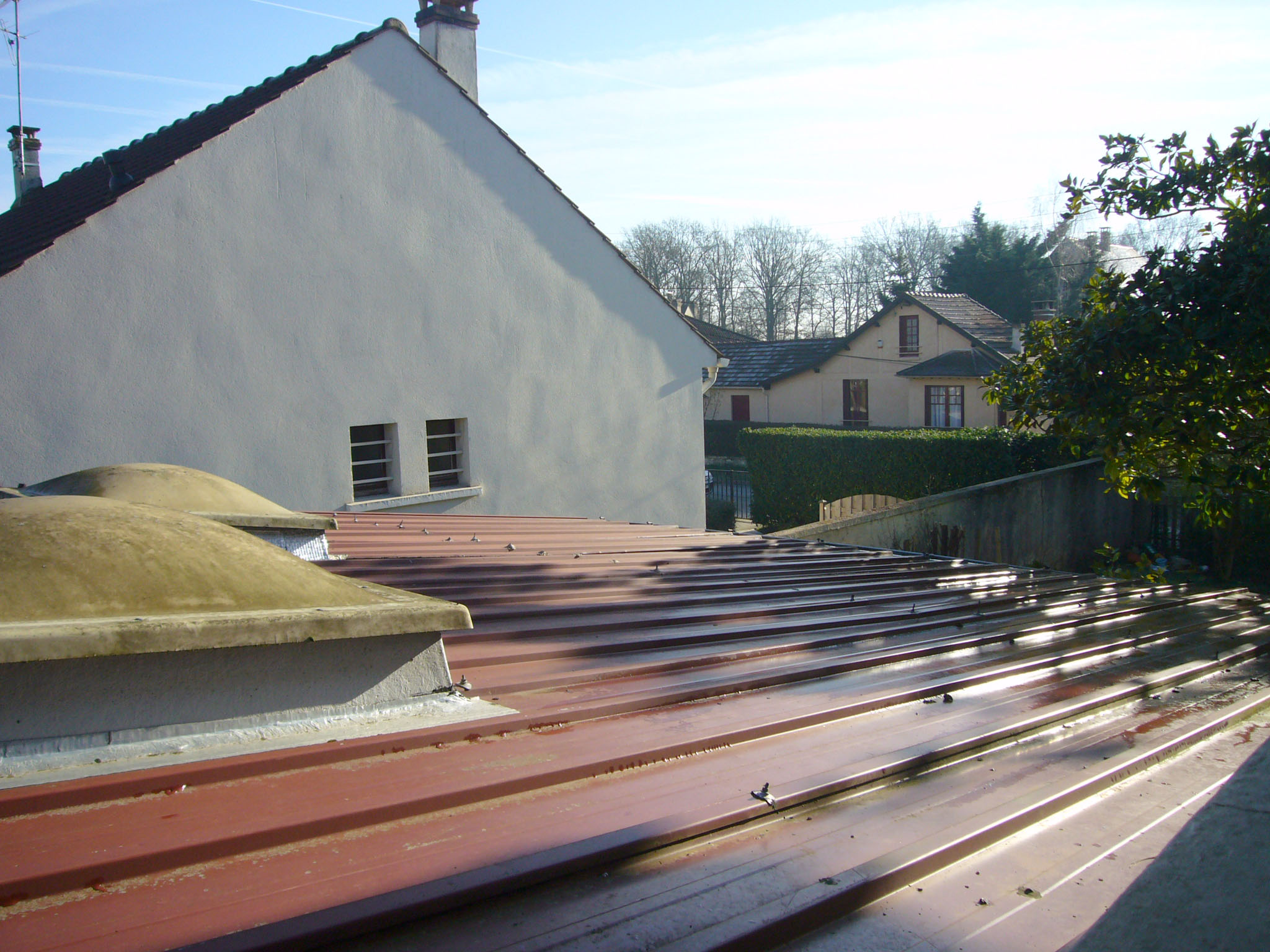

On voit bien avec les chaises blanches que j’ai deux niveaux en façade et un troisième à l’arrière. Pour mesurer la pente ce n'est donc pas très facile.
Par rapport aux photos d’avant, j’avais remis du goudron/alu mais toujours des fuites.

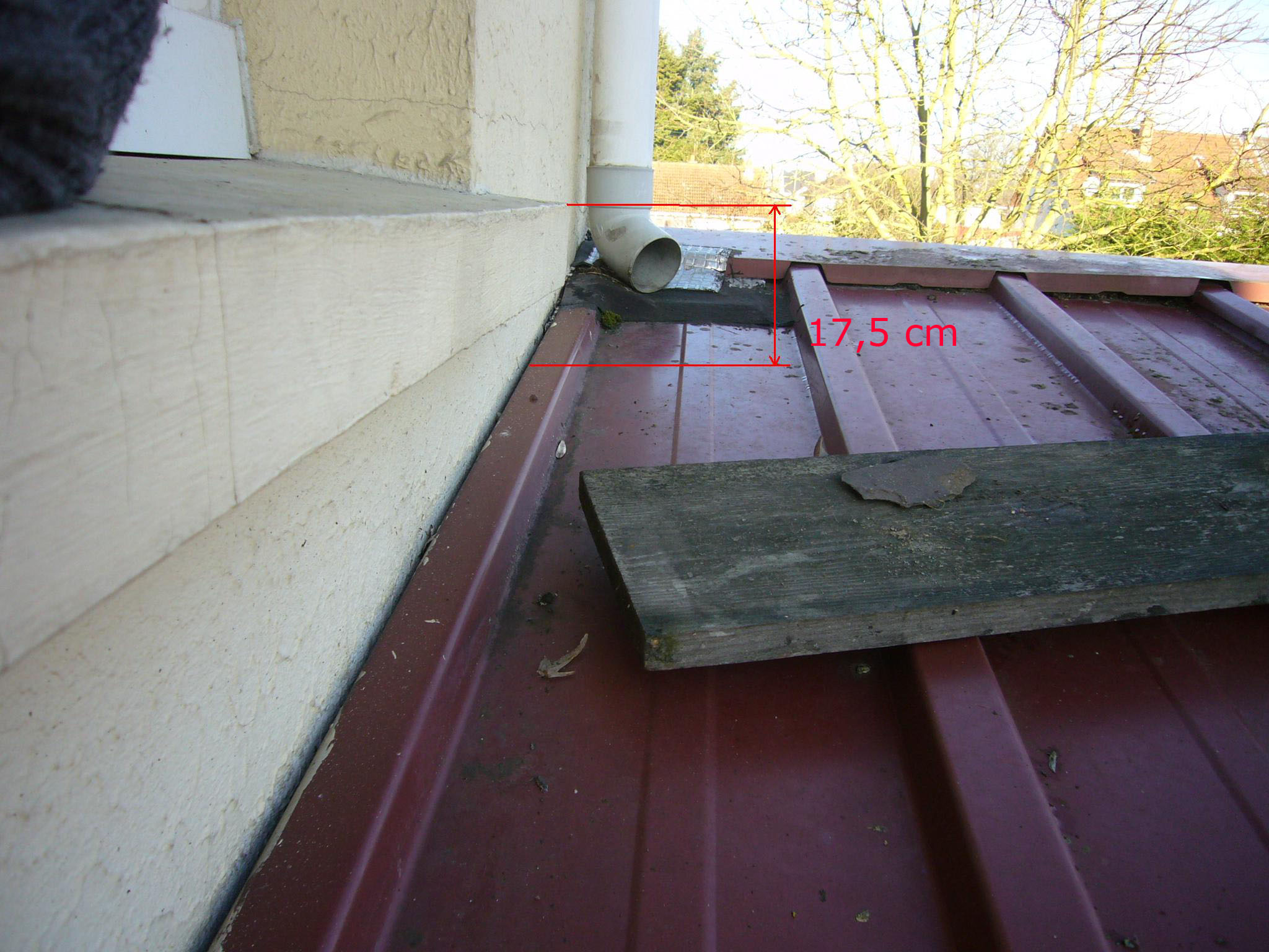

Jonction mur maison/toiture annexe, il n’y a rien, directement la tôle mise en contact avec le mur.
Distance entre l’appui de fenêtre et le haut du toit 17,5 cm. Et distance du bord de l’appui au faîtage (je crois que c’est ce terme) 86 cm
Vous voyez c'est pas folichon tout ça et cela ne me laisse guère le choix j'ai l'impression...
Dept : Seine Et Marne
Membre utile Env. 4000 message Pau (64)
Pas de chance pas assez de hauteur pour pose de tuiles, ça sera pour une prochaine maison !!
Dommage pour le budget, mais c'est bien une couverture en zinc qui aurait fait l'affaire.
Conclusion repartir sur du bac isolé ou anticondensation.
