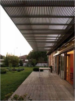

  • les brise-soleil à lames fixes, qui pour une exposition plein sud, resteront le meilleur compromis, avec l'angle des lames précisément incliné selon le solstice d'hiver (jour où les rayons d'hiver sont au plus bas). L'été, l'ombrage est automatiquement assuré, vue la position zénithale du soleil. La luminosité est favorisée grâce aux jours entre les lames :
  • les brise-soleil à lames verticales fixes et qui apportent luminosité pour les expositions sud-est et sud-ouest :
>>> Des photos d'une autre superbe réalisation <<<
