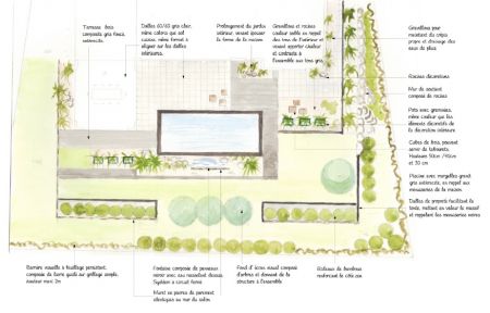

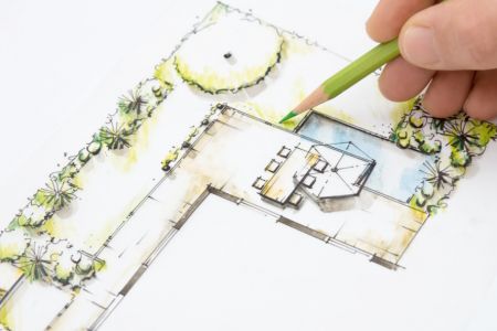

Créez un plan à l'échelle, en reportant les limites exactes de votre terrain, l'implantation de la maison, des portes et fenêtres, les éléments à conserver ( arbres, poteau existant, regard...), les niveaux du terrain... Faites des photos qui vous permettront d'avoir confortablement sous les yeux, sans ressortir, la vue de tout votre jardin. Elles vous serviront lorsque vous serez en train de faire votre conception. Il y a toujours un détail qui nous échappe ( fenêtres ou arbre du voisin etc.)
Etape 3 : Conception
Il s'agit de placer de la façon la plus judicieuse possible, tous les éléments définis lors du cahier des charges ( voir ci dessus "définir ses besoins")...de solutionner toutes les contraintes, de réaliser des circulations faciles en ces différentes pièces du jardin.

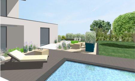

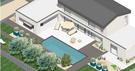

Etape 4 : voir son jardin en perspective
C'est l'idéal pour appréhender de la façon la plus sûre le résultat final, mais aussi pour travailler votre projet en "direct" et procéder à des ajustements, jusqu'à satisfaction.
Il existe des logiciels à tous les prix pour dessiner son jardin ( de 20€ à 3000€...) Leur prix varie en fonction du résultat du rendu, plus ou moins réaliste, avec ou sans les ombres... La bibliothèque de plantes doit être conforme à votre choix de végétaux, et ceci est l'un des gros problèmes de ces logiciels. Les textures doivent être les plus réalistes possibles également...il faudrait choisir un logiciel permettant de rajouter ses propres textures et végétaux. Vous devez aussi avoir la possibilité de dessiner des talus, des pentes conformes à votre terrain.
N'oubliez pas le temps que vous passerez à apprendre et maîtriser le logiciel ( même si tous se prétendent faciles...).
Si vous avez des talents de dessinateur vous pouvez aussi faire de petits croquis à la main.
