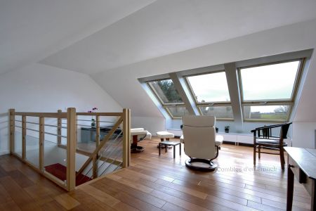

1 - Qu'est ce qu'un comble perdu ?
Apparus dans les années 80, les combles perdus sont caractérisés par des charpentes en bois majoritairement ou en métal. Les éléments de ces charpentes sont de très petites sections et forment en général un triangle dans lequel se dessine un W. Cet ensemble triangle et W est appelé « fermette » et se répète tous les 60 cms environ.
Dés lors, ces charpentes sont non aménageables pour deux raisons : la première est que la répétition des fermettes tous les 60 cms donne l’impression que le  comble est une vraie foret de bois ou de métal dans laquelle rien ne peut être aménagé.
La seconde raison est que la pièce de bois ou de métal constituant la base du triangle est de très petite section. De ce fait, il est absolument impossible de poser un plancher dessus.
Sur les plans des constructeurs, les plans sont alors dits « non aménageables », expression parfois traduite en combles « perdus ».
Pourtant, il existe différentes technologies permettant d’aménager un comble perdu en donnant à la maison un nouvel étage et à la famille qui l’occupe plus d’espace à vivre, plus de confort.
2 - Les différentes solutions pour aménager vos combles
La Loire marque en France une frontière naturelle entre deux grandes familles de solutions pour aménager les combles perdus.
Au Nord de la Loire, il sera parfaitement possible de transformer la charpente et de créer un plancher porteur sans modifier de la pente du toit e la maison. C’est la solution d’aménagement du comble.
Dans le cas où la maison serait trop étroite, ou si la pente existante ne permet pas d’avoir une hauteur suffisante (maisons monopentes par exemple), il est également possible de réaliser un changement de pente. Dans ce cas, c’est toute la charpente qui est enlevée, une autre venant la remplacer, le tout sans aucune gêne pour le niveau habité par la famille !
Au Sud de la Loire, les contraintes architecturales et les conditions climatiques imposent de conserver les pentes de toit à l’identique. Dès lors, la solution adaptée est la surélévation avec rehausse d’une partie du toit pour création d’une, deux ou trois pièces nouvelles à l’étage.
