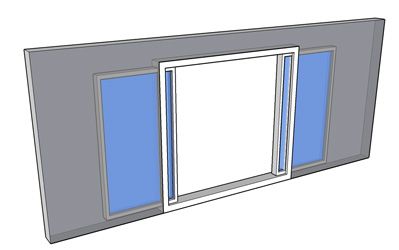

Coulissante à galandage :
La merveille des merveilles, la rolls de la baie : les panneaux « glissent » dans les cloisons. Résultat, une grande ouverture et des ouvrants invisibles.
  • Ouverture maximale : 100% disponible
  • Encombrement des ouvrants : nul
