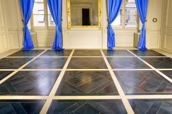

Intérieur Brut et ses partenaires ont mis au point des parquets… en acier ! Ultra chics et conçus sur mesure, ils répondent à un procédé industrialisé novateur : adaptation sur boîtes porteuses en acier ne nécessitant ni collage ni vissage pour le modèle « Versailles » ou emboîtement de plaques rainurées pour les modèles «Dice » et « Cinétic ».
Modèle phare de la gamme, le parquet Versailles est réalisé pièce par pièce en acier DC01 4 mm et découpé unitairement au laser puis chanfreiné. Ce procédé offre la possibilité de sur-mesure, tant en termes de décor que de dimensions. Le parquet est compatible avec le chauffage au sol grâce à l’ajourement en nid d’abeilles de la plaque inférieure ainsi que la mousse haute densité ETH 900, micro-alvéolée pour la dissipation de la chaleur. L’installation, rapide, peut être temporaire ou définitive.

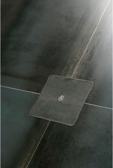

Le modèle Dice est disponible en acier ou inox. Son innovation repose dans le système de jonction des plaques entre elles : le dé de raccordement. Celui-ci se fixe aux angles des plaques préalablement rainurées et chanfreinées et assure ainsi une planéité parfaite.

Whaou c'est vraiment tres jolie et esthétique
Env. 60000 message
Dans un séjour de 30 m2 ça doit faire classe.
