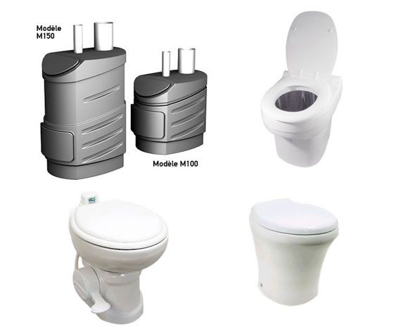

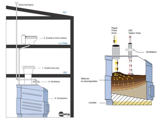

Le système Clivus Multrum se compose de cuvettes sans eau (a la verticale du composteur) ou à « micro-chasse » permettant de desaxer et éloigner les toilettes du composteur, d'un composteur étanche contenant un lit de matière carbonée et d'un système de ventilation active.
Le système utilise en effet la deshydratation, la décomposition aérobie et le lombricompostage pour transformer urine et féces en composants stables (utilisables notamment pour fertiliser votre jardin !). Le fabricant promet notamment des toilettes sans odeur, grâce à la ventilation active, qui évite toute remontée par les toilettes et maintient un milieu aérobie dans le composteur pour que la décomposition produise du CO2 au lieu de méthane (décomposition anaérobie).
Autre argument majeur avancé par Clivus Multrum : très peu de contrainte à l'utilisation et une maintenance minimum. Les toilettes s'utilisent comme des équipements traditionnels (sans ajout de sciure, copeaux, etc.) et une simple opération de maintenance (5 minutes maxi, une fois par mois) est nécessaire au niveau du composteur. Enfin, le fabricant affirme qu'il n'est pas nécessaire d'enlever du compost avant plusieurs années (réduction du volume de 65 % en un an, 98 % en 5 ans)...
