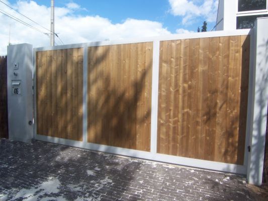

Vous êtes seulement 2% à souhaiter équiper votre maison d'un portail en bois. Il est vrai que le poids de ces portails et l'entretien peut freiner certains acquéreurs. De plus certains de portails qui sont « pleins » peuvent être extrêmement sollicités lors des coups de vent.

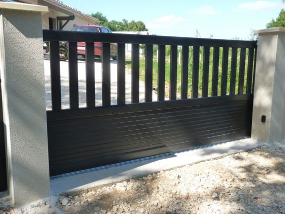

@karting42 : oui, le double, c'est vrai. Le notre, portail alu couleur noir, hauteur 1m55, longueur 4m, motorisation mHouse.
