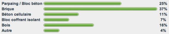

Chaque mois, ForumConstruire.com réalise un sondage auprès de vous. Ce mois-ci, nous nous sommes intéressés aux matériaux que vous choisirez pour votre future construction. Brique, bois, bloc béton... autant de matériaux que d'idées. Résultats.
Les briques, chouchou des matériaux
En jetant un coup d'oeil aux constructions proche de chez nous, on voit que nombre d'entre elles sont en briques. Vous êtes 37% à vouloir faire construire votre future maison avec ce matériau. Dotée d'une très bonne qualité d'isolation, la brique présente un excellent rapport qualité/prix.
Cependant la brique est de la terre cuite, très majoritairement au four, et présente une énergie grise élevé, car elle produit beaucoup de C02 lors de sa cuisson.
Ce sera le bloc béton pour ¼ d'entre vous !
Vous êtes 25% à confier vouloir élever votre future maison avec du bloc béton, couramment appelé parpaing. Longtemps décriés pour leur faible isolation thermique, les fabricants ont fait de nombreux progrès quand nous l'avions montré dans un précédent article : un nouveau bloc béton pour vos constructions.
Le bloc béton présente une énergie grise très faible comparé à la brique.
Toujours du béton avec le béton cellulaire, matériau assez récent, qui recueille 11% des votes. Bon isolant, il est aussi naturel, ce qui plaira aux personnes qui ont la fibre écologique.
Les matériaux dits traditionnels (parpaings, briques) recueillent 62% des votes !
Les autres matériaux
Alors que fin 2011, seulement 8,8% d'entre vous construisaient leur maison en bois,  lors de ce sondage vous êtes 16% à plébisciter la maison bois pour leur future construction. On peut penser que certaines personnes hésitent lors de leur première construction à réaliser une maison bois et puis, avec le temps, trouvent cette idée beaucoup plus séduisante.
Le bloc coffrant isolant, encore méconnu, sera choisi par seulement 7% d'entre vous. Isolé par l'extérieur avec le polystyrène et très solide grâce au béton coulé dedans, ce bloc présente pourtant de nombreux avantages ! Peut être verra-t-on son attraction augmenter dans les prochaines années...
