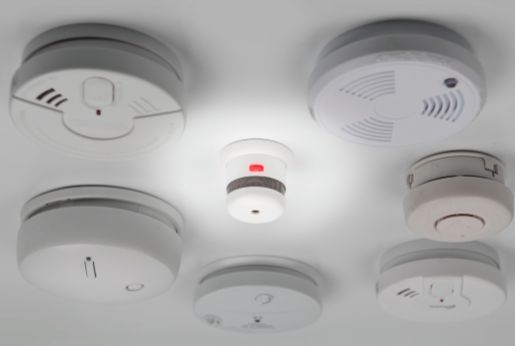

Presque la moitié des foyers sondés ne sont pas encore équipés de détecteurs de fumée dans leur logement.
Pourtant la loi n° 2010-238 du 9 mars 2010 rend obligatoire, au maximum le 10 mars 2015, l’installation de détecteurs de fumée sur tous les lieux d’habitation.
Attention à l’endroit où vous installez vos détecteurs de fumée. Évitez de l’installer au niveau de la cheminée, ou dans la cuisine près de vos plaques, ou bien encore dans votre salle de bain. En effet les fumées dégagées peuvent provoquer des déclenchements intempestifs.
Nous vous conseillons d’installer les détecteurs au plafond, au centre de votre pièce principale, puis un dans le couloir qui mène aux chambres, ou bien encore dans votre cage d’escalier.

Pour tester :
Dans une vieille casserole, tu fais cramer du papier ou autre et tu mets ton détecteur juste au-dessus... Attention, ça sonne très fort !

Sinon, un détecteur se teste une fois par mois... choisissez-en un avec un gros bouton (pour appuyer avec un balai au lieu d'avoir à déplacer une chaise ou un escabeau)

Dès que notre poêle à bois était opérationnel, j'ai installé un détecteur de fumée qui couvre le séjour et la cuisine, un autre qui couvre la partie salon avec le poêle, et sur le rampant de la cage d'escaliers j'ai mis un détecteur de fumée et un autre de CO2.
Pour vérifier si ça marche, un bâton d'encens ou un petit morceau de bois qui fume peut fait l'affaire.

Bonjour je travail dans sécurité incendie et je vois beaucoup de chose incohérente dans les commentaires ! Déjà Sachez qu'il existe un type d'extincteur à eau pulvérisée avec un Additif spécial qui permet d'intervenir sur les feux de type huile de friture ou graisse animale et végétale on parle ici de la classe de feu F.
Voici Les différentes classe de feux : A=Feu secs ou braisant Bois,Papier,Carton , B=Feux Gras de liquide ou solides liquéfiables Hydrocarbures,Alcools,Plastiques,Graisses,Peinture,Câbles électrique , C=Feux Gazeux Propane,Butane,Acétylène,Gaz Naturel , D=Feux de Métaux Limaille de Fer,Phosphore,Poudre d'Aluminium,Magnésium,Sodium , F=Feux d'Huile et Graisse Végétale et animale.
Enfin pour la détection incendie je préconise au minimum un détecteur par niveau d'habitation.
