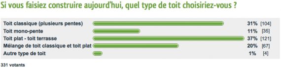

Le vainqueur du mois, c’est lui, le toit terrasse. A 37%, c’est ce type d’architecture que vous choisiriez si vous refaisiez construire aujourd’hui, contre seulement 31% de toits classiques.
Sondage de novembre 2013
Ce chiffre est d’autant plus important qu’il faut y ajouter les 20% de participants qui ont répondu qu’ils aimeraient bien un mix des deux types (toiture classique et toit-plat). Enfin le toit monopente garde ses adeptes :)

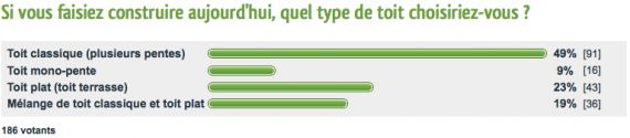

Si on compare ces résultats à ceux d’un précédent sondage que nous avions lancé en mai 2010, l’évolution est frappante. Vous étiez alors seulement 23% à le privilégier, contre 49% pour le toit classique.
Sondage de mai 2010
