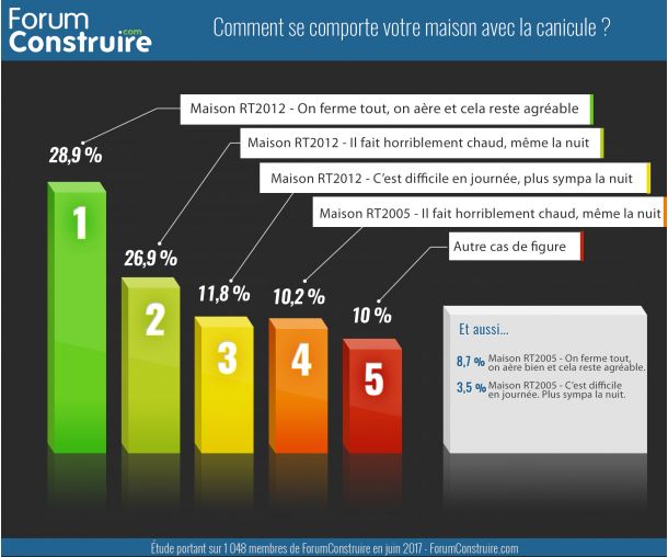

Chaque mois, ForumConstruire propose un sondage sur une thématique de la maison. Nous avons souhaité connaitre la façon dont vous viviez la canicule estivale dans votre maison.
Si 28,9 % des propriétaires de maisons RT2012 et 8,7 % des propriétaires de maisons RT2005 indiquent qu’en fermant tout et en aérant, cela reste agréable, on constate que pour la majorité des sondés, les vagues de chaleur sont compliquées à gérer dans les maisons…
Dans le cadre de la nouvelle réglementation thermique, la RT2012, la problématique du confort d’été est prise en compte par l’intermédiaire de la Tic (température intérieure de confort). Malgré cela, force est de constater que les vagues de chaleur intense, telles que celles que nous avons connu ces derniers jours, sont très difficilement supportables pour nos sondés, majoritairement propriétaires de maisons RT2012 et RT2005. Dans ces maisons très isolées, le confort d’été devient rapidement un problème. D’ailleurs, nombreux sont ceux qui songent à l’installation d’une climatisation, quand ils ne l’ont pas déjà fait…
Pour réduire la température intérieure, l’été, tout le monde a la même technique : on aère le matin, lorsqu’il fait encore relativement frais, on ferme tout ensuite, afin de ne pas faire entrer la chaleur extérieure. Cependant, si l’on ferme tout, et particulièrement avec des volets roulants, de penser à laisser 20 centimètres d’ouverture en bas, afin que l’air puisse circuler entre le volet et la fenêtre, sinon cela engendrerait un effet de serre qui pourrait faire chauffer la vitre et donc l’intérieur du logement.
Avec la RT2012, la très bonne isolation rend ces maisons étanches à l’air. Si cela est très appréciable en hiver car cela permet de limiter le besoin de chauffage, en été, et particulièrement dans la moitié sud de notre pays, cela devient vite insupportable, d’où la ruée vers les climatiseurs dès les premières hausses de température !

En gros 40 % des maisons, a la derniere normes RT, sont foireuses en terme de confort d'été. On peut donc faire confiance aux constructeurs qui sont de vrais pro !
Sans parler du rechauffement climatique qui va s'accentuer, on avait des poubelles energetiques maintenant on a en plus des fours a pain...

Les maisons RT2012 ne sont pas plus isolé qu'avant (y a qu'à voir des RT2012 avec seulement 100mm d'isolant).
Dans la majorité des cas, la RT2012 se limite à soigner l'étanchéité à l'air, afin de consommer moins d'énergie inutilement.
Par contre, peu de professionnels prennent le temps de la réflexion pour lutter contre la chaleur l'été. (Alors que c'est une composante obligatoire de la RT)
A minima ça commence par une exposition raisonnée de la maison, tout comme celles des ouvertures => On voit hélas encore beaucoup trop de maison avec de grandes baies vitrées plein ouest ! sans aucune protection solaire
Ensuite, il faut se protéger du soleil...surtout les baies.
La simplicité va souvent à l'utilisation des volets roulants comme pare soleil..waouh, je me marre !!! et quand on a des VR anthracite plein ouest, c'est le pompon !
Il faut de vrai débord de toit ou de la végétation pour couper le soleil en été.
Mais c'est surtout le déphasage qui joue un énorme rôle pour le confort thermique d'été de l'habitation. le déphasage, c'est la capacité des matériaux à lutter contre le passage de la chaleur . En clair transmettre une température d'un côté à l'autre de l'isolant. plus le déphasage est élevé plus le passage de la chaleur sera retardé. Un bon déphasage sur les   murs (SUD et OUEST surtout), et un gage de confort d'été .
Sur ce point là, la laine de verre, tant aimée...est NULLE (3 à 4h max).
il faut donc préférer des matériaux à fort déphasage (10Heures c'est bien, 12h c'est mieux) comme la ouate de cellulose.
Tous les éléments du mur participent évidemment à l'atteinte de cet objectif, on peut donc ajouter intelligement les pouvoirs de chaque matériaux (brique, isolant, vide d'air etc...)
Le déphasage thermique dans un élément de construction est donc une donnée déterminante pour le confort d'été, car il indique combien de temps après le pic de chaleur de la journée, la face interne de l'isolant atteint sa température maximale...et l'idée c'est que cette valeur maximale arrive au moment où la température extérieure est alors assez clémente pour pouvoir ventiler l'habitation (afin qu'elle ne se réchauffe pas).
Après, pas de miracle, s'il ne fait jamais moins de 26 dehors pendant plusieurs jours, vous n'aurez jamais 24 dedans. Mais au moins, vous n'aurez pas chaud dès le moindre rayons de soleil !
Bonne orientation, bonne position des ouvrants, protection solaire efficace et isolant à fort déphasage sur les murs SUD et OUEST...vous voilà paré pour l'été...et l'hiver.
Et ça ne coute pas forcement plus cher...que d'acheter à postériori une CLIM portable voir une mono Split
