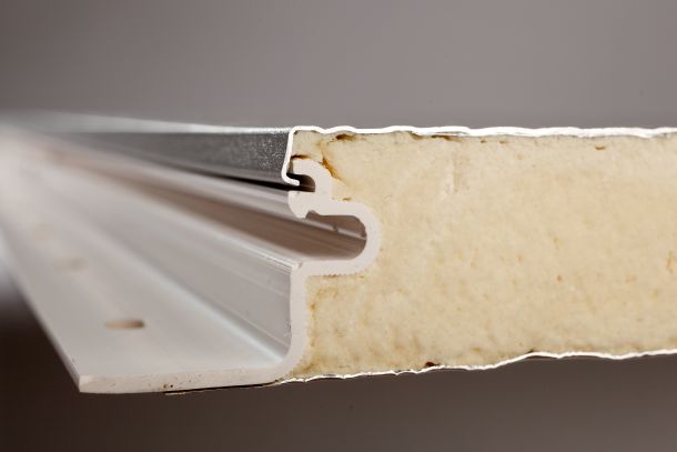

C'est quoi l'isolant ?
Woofy a écrit:C'est quoi l'isolant ?
sur la seconde photo, ça ressemble à de la mousse PU qui aurait pris le soleil.

Il s'agit de panneaux de mousse de polyisocyanurate (PIR), une cochonnerie assez proche du PUR et tout aussi isolant.
Je pense que ça coute une blinde, mais le système n'est pas idiot (les panneaux se fixent comme du lambris, avec les fixations cachées dans les emboîtements), épaisseurs de 32 à 62 mm

Il est un des isolants les plus performant sur le marché, mais très très chère, de l'ordre de 27e le m2 pour un 140 et on en trouve pas en stock (100m2) penurie total dans l'Europe c'est vraiment pathétique a notre ère ....donc j'ai opter pour du la fibre de roche pour l'exterieur, moins chère et très performant
De : Rouens (12)
Membre ultra utile Env. 10000 message Rhone
De quel isolant tu parles popy ?
Du PIR ? Ca a un lambda de combien pour être aussi cher ? Non parce que ok, le PER a un lambda un peu supérieur à la laine de bois ou la ouate, mais ça ne justifie pas une telle somme !
Membre utile Env. 700 message Puy De Dome
Le PIR a un lambda proche de celui du PUR, de l'ordre de 0,022 W/mK.

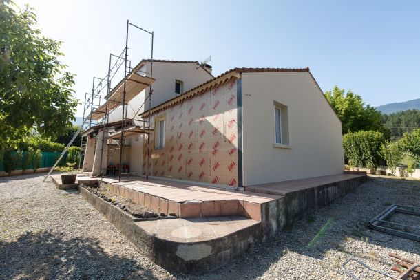

Si ça peut aider certains à y voir plus clair nous allons vous faire un retour d'experience.
Rencontre avec le commercial à la foire de la roche sur foron printemps 2023, le commercial vent mont et merveilles (meilleur produit du marché, ils font la dépose / repose des coffres de volets roulants pour éviter les ponts thermiques, travail soigné, lame découpée directement en usine après un métré très minutieux de leur équipe, équipe de poseurs très éxperimentés, proposition dans le devis signé d'adapter les descentes de chéneaux en alu pour assortir avec les cheneaux existants, pose des seuils de portes en résine, le fait d'avoir qu'un seul interlocuteur pour tout gérer...).
Signature du devis à plus de 470€/m² tout de même...
Début des travaux il y a environ 1 mois et là on a très vite déchanté sur les belles paroles du commercial:
- ils ne font pas de dépose / repose des coffres de volets roulants car il ne sont pas en mesure d'assurer le maintien du coffre sur le système d'isolation exterieur (le gros point fort que le commercial met en avant lors de son beau discours n'est finalement que du vent)...
- des découpes des panneaux d'isolant plus que moyenne (en effet une fois les baguettes de finition posées les découpes hasardeuses sont cachées... par contre la création de ponts thermiques est bien là
- Arrive le moment de la mise en place des seuils de portes en résine, le poseur se rend compte que leurs seuils sont trop épais et bouche les évacuations d'eau de pluie des baies vitrées... leur réponse à ce problème qu'ils auraient du voir lors de la prise de côte: aucun autre produit à proposer hormis des seuils antidérapant comme dans les entrepots (inésthetique au possible) ==> le poseur insiste pour qu'on lui donne une réponse sous 24h maximum
- des joints en silicone blanc grossier sur l'ensemble des contours des baies vitrées / fenetres / portes (alors que nous avons choisi une finition couleur bois de l'alu)... les joints sont très inesthétiques et mal réalisés ==> leur réponse: on fait comme ça sur l'ensemble de nos chantiers, nous ne savons pas faire mieux
- Malgrè la signature dans le devis de la réalisation des descentes de chéneaux, ils annoncent finalement ne pas pouvoir les réaliser et nous demande de gérer cette partie de notre coté.
- équipe experimentée: Si le premier jour nous avons eu le "plus" ancien poseur de l'entreprise celui-ci est venu avec le dernier recruté qu'il critique lui-même vivement devant nous. Les jours suivants c'est un poseur qui a 2 mois et demi dans l'entreprise qui est apparu sur le chantier. Le dernier jour c'est un troisième poseur qui est apparu sur le chantier.
- panneau aluminium abimé: Alors que celui-ci ne l'était pas à la pose initiale du panneau, suite au nettoyage du surplus de colle / joint réalisé par le poseur le plus experimenté, l'alu est décoloré. A notre remonté de ce problème, le poseur indique ne rien pouvoir faire, il fini par recouvrir grossierement cette décoloration par une couche de peinture couleur bois foncé inesthétique qui fait que le décoloration clair devient une tâche sombre.
Ces différents problèmes ont été notifiés au fur et à mesure au commercial et au dirigeant.
Ce dernier indiquant sans même s'être déplacé que le chantier est très bien réalisé par leur meilleur poseur.
Selon lui les malfaçons sont normales et nous sommes des clients trop exigeants (rappelons le prix: plus de 473€/m²).
En conclusion, nous avons selectionnée cette entreprise qui nous assurait faire mieux que tous, résoudre tous nos problèmes, et nous ont convaincus malgré le prix, pour au final réaliser les mêmes préstations que nous avaient proposés leurs concurrents pour deux fois moins cher.
