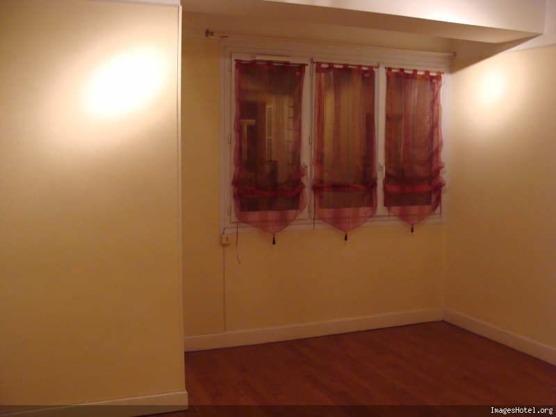

J'ai dans ma salle un parquet vitrifié en chêne couleur clair (voir photo). Je voudrais le peindre en blanc pour pouvoir rendre ma salle un peu plus moderne et surtout pouvoir caler mes meuble (style noir laqué) qui ne vont pas du tout avec se sol.
Pour pouvoir le peindre est-ce qu'il y a une manière de le faire (Obliger de poncer juste le vernis pour accrocher ou tout en entier), et quel type de peinture il faudrait mettre sachant qu'il y aura pas mal de passage?

salut,
dabord etre sur qu'il y a vitrificateur, avant c'etait de la cire, et là faudras tt decaper.
si le vitrificateur presente des signes de vieillesse avancé, il vaux mieux tt decaper aussi. quand je dit decaper, si vitrif. c'est poncer bien comme il faut.
si le vitri a l'air ok, juste le rayer ok, puis quand mm mettre une sous couche d'accroche, histoire d'assurer l'adherence des finitions.
preferer une peinture microporeuse, mais je pense que pr qu'il y est solidite, il faut plusieurs couches, et là, la microporosité ne sera plus, donc pourquoi pas choisir une peinture sol carrement.

le parquet est en très bon état et il a été vitrifié il y a moins d'un an par l'ancien propio. Je pense qu'il faudra juste le rayer, sinon pour les peinture il faut donc 2 peintures différente: l'une microporeuse et l'autre basique? il faut vernir ou faire faire quelque chose en plus après?
Est ce que vous pensez que cela va durer dans le temps parce que c'est quand même la pièce a vivre donc il y aura beaucoup de passage.

il vaudrais mieux une peinture microporeuse en effet, mais, vue le nombre de couche qu'il faudra pr avoir une bonne tenue ds le temps (3 minimums je dirais), il n'y a plus question de qualité pr laisser respirer le bois, il sera saturé. Donc, je disais que tu pouvait carrément mettre une peinture sol, beaucoup + dure que les glycero traditionnelle.
Il faut quand meme mettre la premiere couche en sous-couche d'accrochage.
La tenue ds le temps reste quand meme aleatoire car le bois est un materiaux vivant, et si la peinture ne s'ecaille pas sur les lattes, elles risque a partir par le bord des lattes, avec le travail entre chacune d'elle...

Bon ba je vais acheter de la peinture sol et faire un test sur une latte que je vais acheter pour voir ce que cela donnerais avant de tout peindre chez moi, on sait jamais si ca vient a pas me plaire sa serai bête de tout refaire derrière.
Pour la tenue dans le temps on verra bien.

le rendu peinture sol ou peinture glycerophtalique sera le meme...
