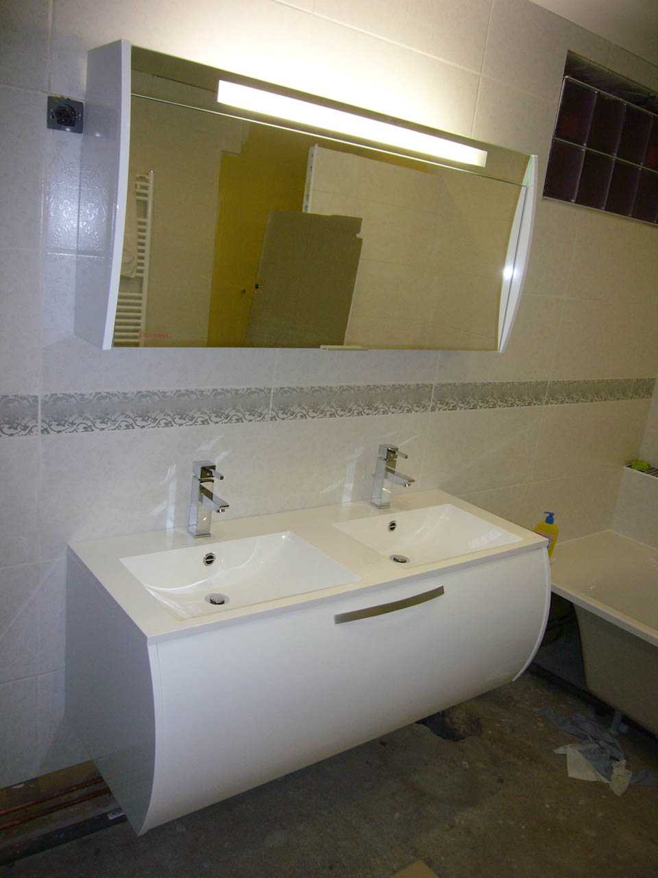

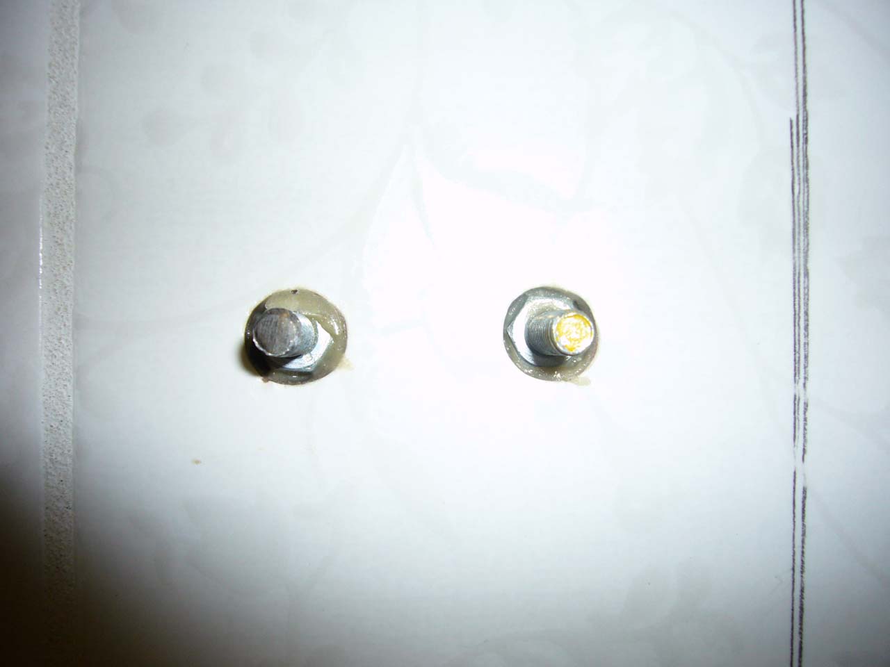

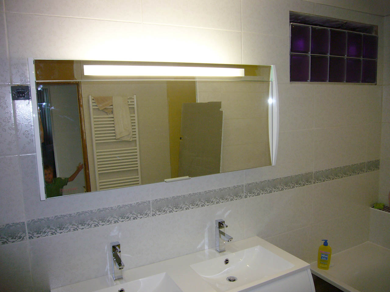

Comme je vous l’avais dit hier soir, le meuble est enfin en place et alimenté en eau.

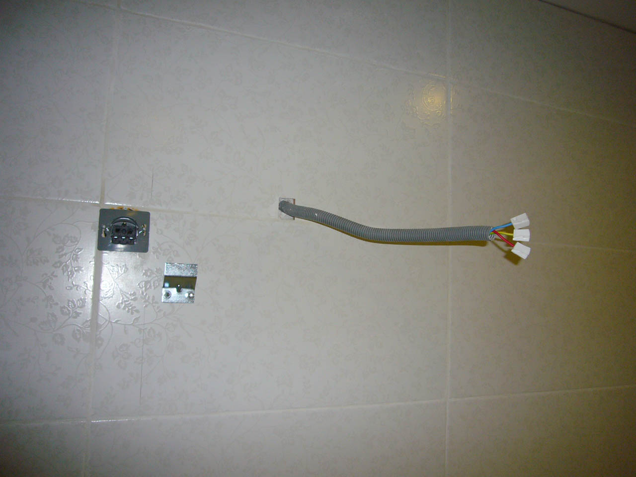

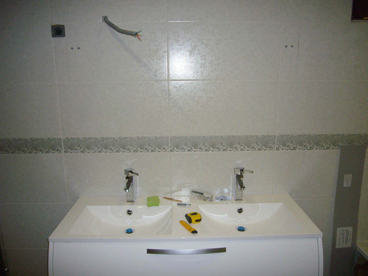

J’ai donc continué mon périple avec la pose de l’armoire miroir. Tout comme le meuble ça pèse son poids, et comme pour le meuble, la fixation a été faite au chimique. Les quatre trous ont été percés avec un diamètre de 12mm pour des tamis de 12x50mm.
Pour ceux qui suivent, j’ai 46mm de support avant d’attaquer la brique creuse. Je n’avais pas envie de mettre des tamis de 16x85mm avec tiges filetées de 8mm car plus galère à mettre en œuvre. J’ai donc coupé les collerettes des tamis de 12mm, mis sur les tiges filetées de 6 mm un écrou qui viendra à fleur de faïence.
Ensuite j’ai injecté le produit dans les tamis, viser les tiges. Les écrous arrivent bien à fleur et baignent dans le scellement chimique.
Une fois sec, les pattes de fixation sont mises en place via des écrous. Comme pour le meuble, j’ai mis un morceau d’isolant blanc en mousse (sous-couche parquet en rouleau).
J’ai mis des borniers rapide sur l’arrivée électrique pour le néon du meuble et de la prise, branché cette ligne en bas au niveau du tableau électrique.

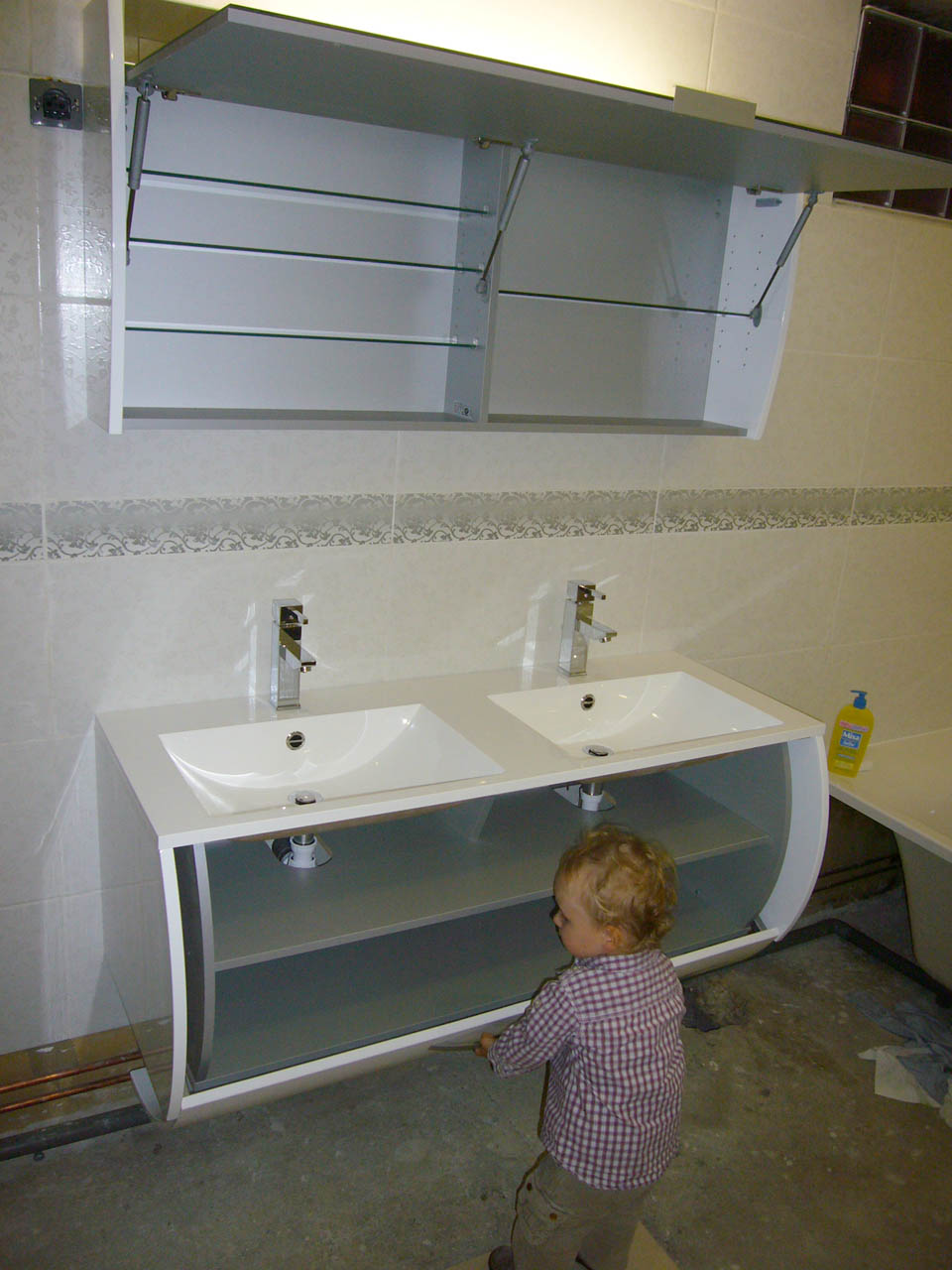

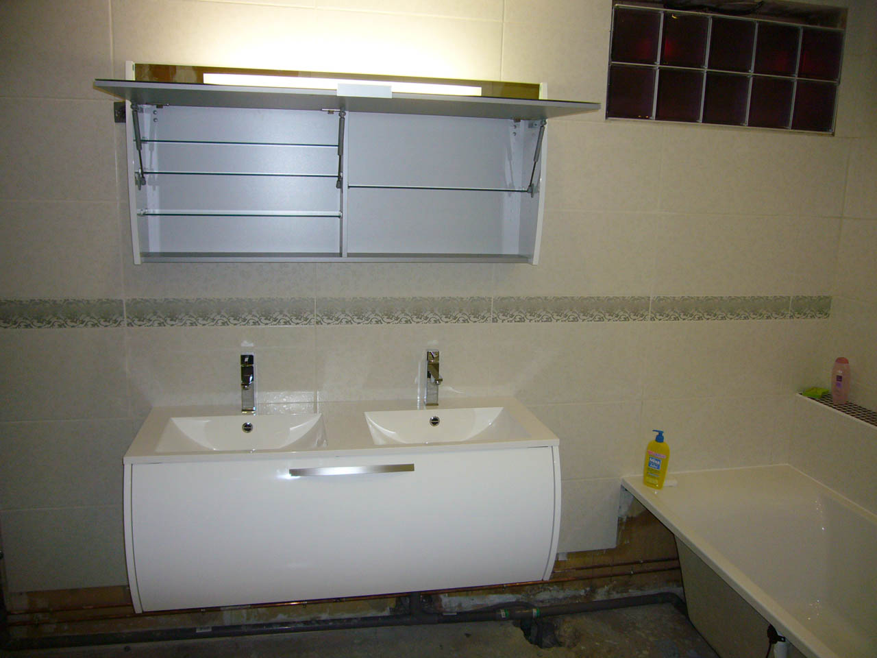

Et l’armoire en place. Le néon éclaire vraiment bien, Mme est ravie de pouvoir se maquiller de nouveau dans la salle de bain et à la lumière !!!
Les 3 tablettes de gauche sont pour elle, je me contente d’un étage à droite…
Sur la photo grand format, on voit aussi que l’évacuation a été refaite, ça fait plus propre.
Y’a pas à dire, on est content de l’investissement.
Vue d’ensemble, il y a encore un peu de boulot, mais on s’imagine déjà avec un beau parquet foncé…
Le petit dernier aussi adore le meuble bas. Son jeu favoris, ouvrir, fermer, ouvrir, fermer

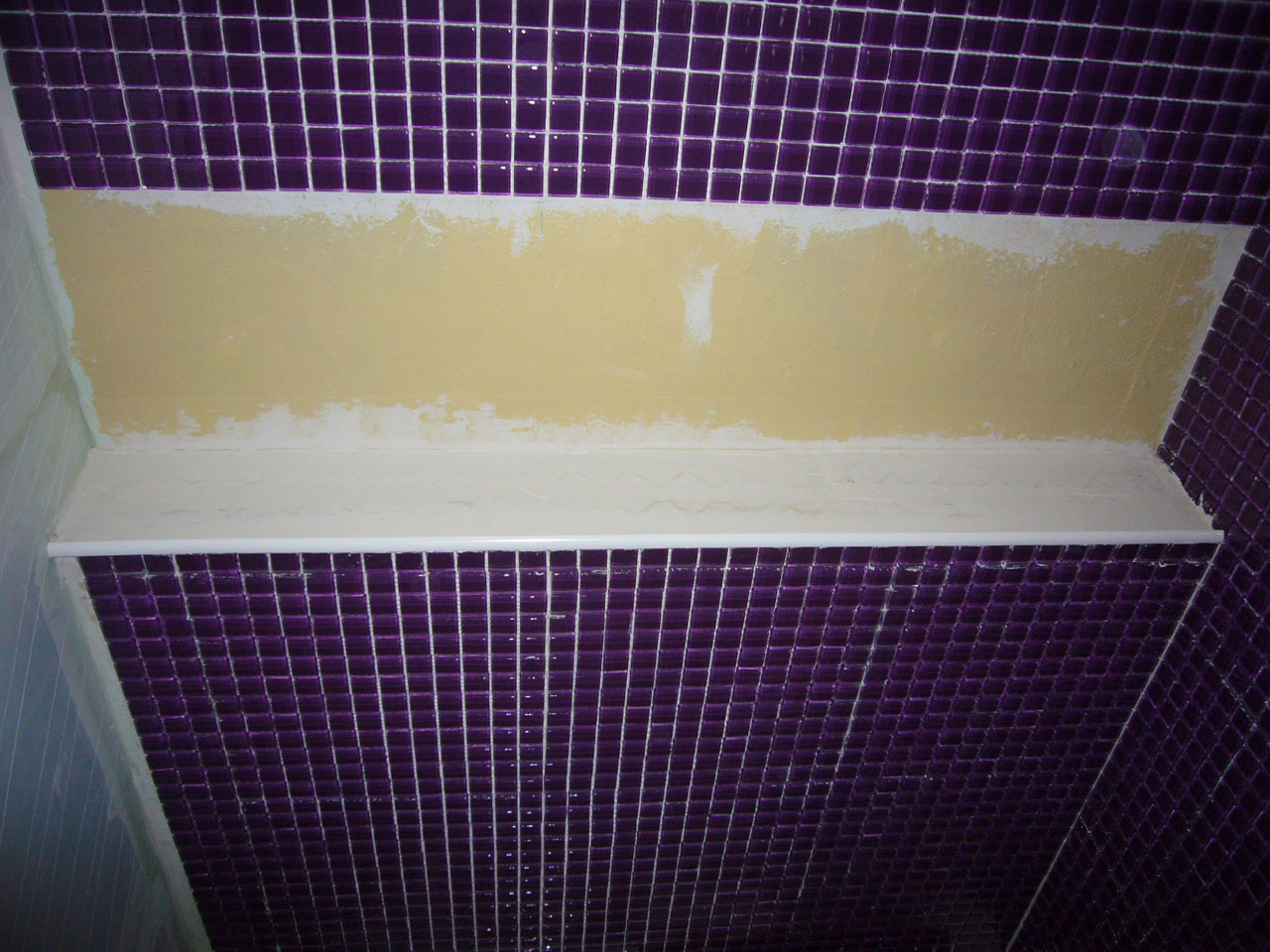

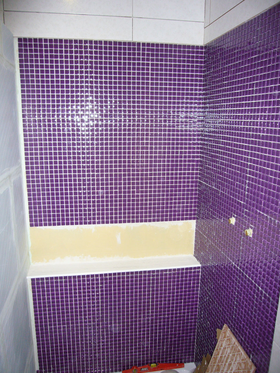

Salut,

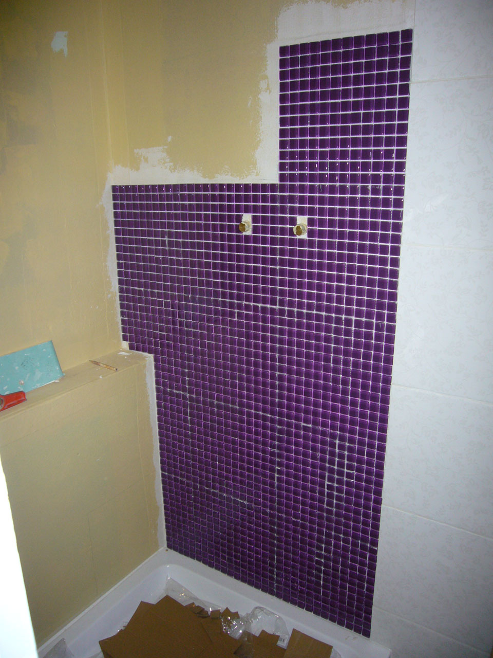

Eh oui, je reviens après quelques semaines sans travaux.
Comme annoncé, la pose de la mosaïque à commencé. Plus facile que je ne le pensais, il faut juste prendre son temps pour bien aligner tous les joints entre eux à chaque ajout de plaque.
Le seul bémol et qui concerne toutes les mosaïques en pâte de verre, c’est que ça se coupe super super mal.
Après plusieurs essai à la roulette diamant, disque abrasif spécial carrelage, c’est le disque diamant spécial carrelage qui s’en sort le mieux mais sans plus, la coupe n’est pas nette.
Ils auraient pu le dire chez LM que la coupe est hasardeuse…bref.
J’ai commencé sur le mur de droite, sur la photo il manque les deux morceaux qui auront une découpe et qui iront au dessus des arrivées d’eau.

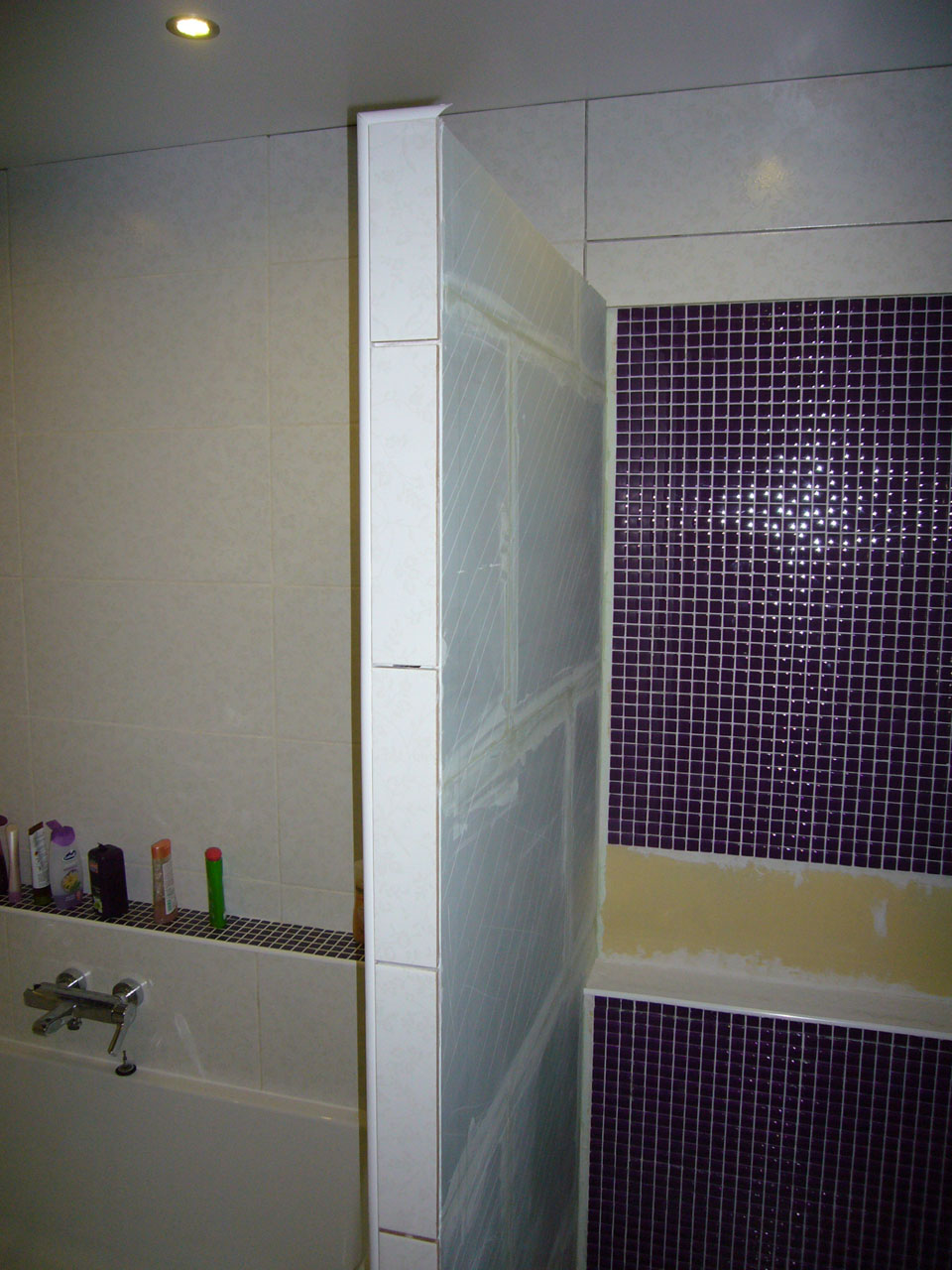

La pose continue. Il me faut finir le rebord avant la fin du mur.
La baguette de finition à été collée avec les premiers carreaux du mur du dessous.
Sur cette vue on voit la faïence en bout de mur de séparation.
La pose devrait être finie cette semaine puisque je suis en vacances, bien sûr il faut que les mioches soient complaisants !!!!
Dept : Seine Et Marne
Salut Nurbo,
Et bien, le moins qu'on puisse dire c'est que ça valait la peine d'attendre !
Ta douche est tout simplement magnifique et assortie au reste de la sdb
Va falloir de la dextérité pour les découpes, mais l'avantage c'est qu'elles seront situées dans des coins, donc moins visibles et couvertes par un joint.
Idem pour celles des arrivées d'eau, elles seront masquées par la suite.
Mais c'est sympa d'avoir fait des essais et d'en faire part
