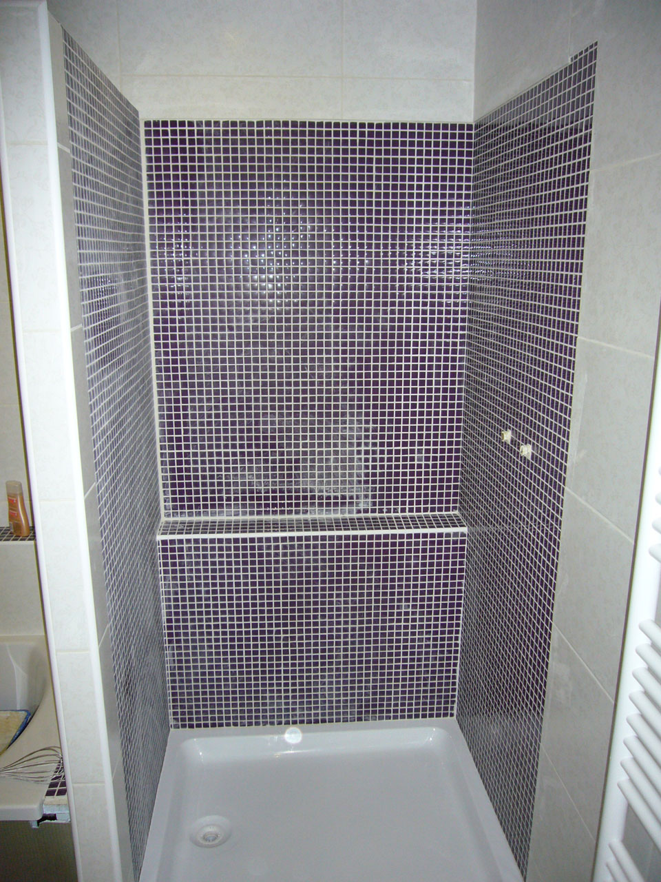

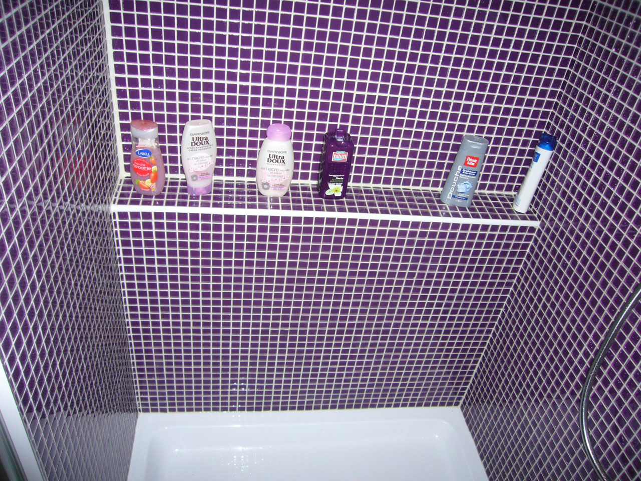

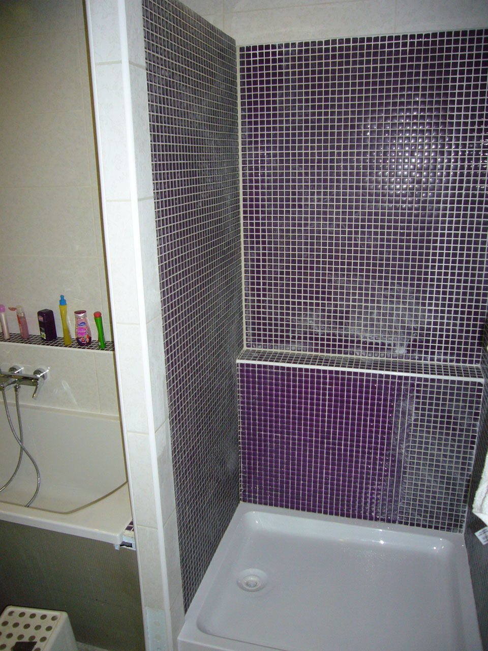

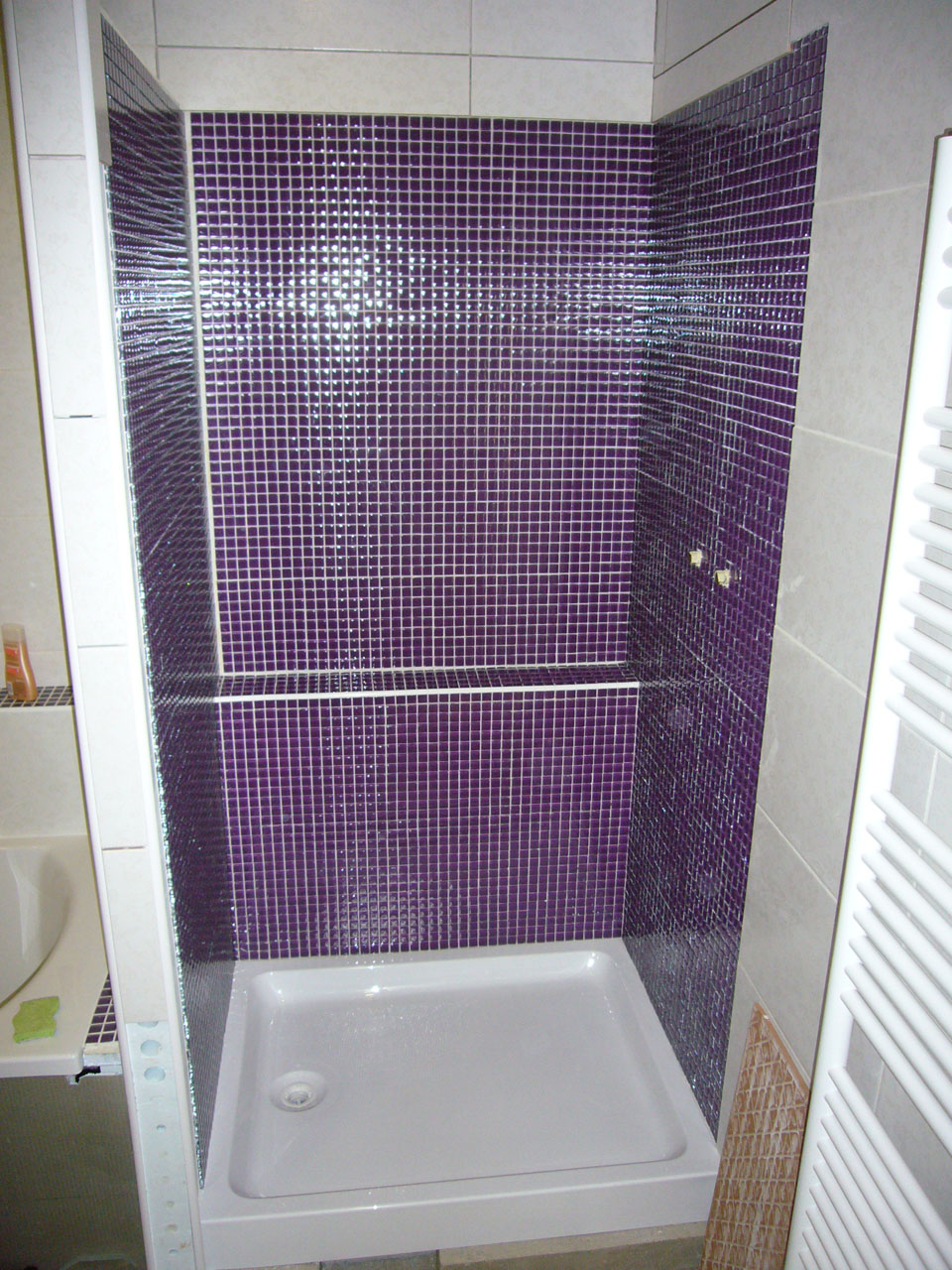

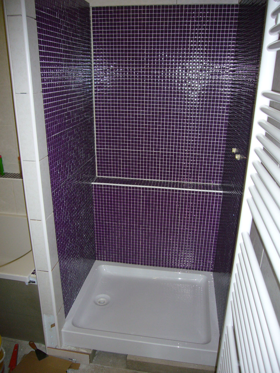

Comme prévu j’ai eu le temps de finir la mosaïque…enfin !
Finalement ça se pose plutôt bien, seul point vraiment galère c’est d’aligner verticalement et horizontalement au niveau des angles.
Comme énoncé plus haut la mosaïque de verre ne se coupe pas, ou plus précisément ne se coupe pas proprement. Du coup sur la gauche du mur d’en face on distingue un joint plus large que prévu, mais pas trop le choix.

Olalalala, qu’est ce que je vois, tout ce temps sans nouvelle… je ne suis pas sérieux !
Aller, la suite en image.

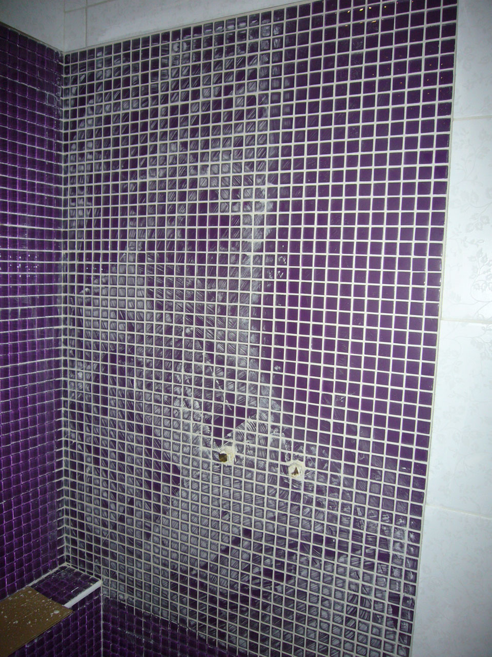

Les premiers carreaux de mosaïque ont étés jointoyés, sur le haut à droite de la photo on vois la phase de nettoyage du joint à l’éponge. Par contre, comme je l’avais dis, une fois les joints fait la mosaïque de verre perds de sa brillance et couleur. Elle est passée du violet/parme à aubergine, un peu dommage, on le saura pour la prochaine fois.
Il ne me reste qu’un bout de mur en face à jointer, et une fois de plus on voit la différence avec et sans joints.
Ca y est, le dur labeur que sont les joints de mosaïque est fini. Ce qu’il faut savoir aussi c’est que ça consomme énormément en joint. En tout 15 Kg pour la douche !!!
L’étape d’après c’est le nettoyage, et il faut passer plusieurs fois avec une éponge bien propre pour retirer tout le blanc sur les carreaux, par contre une fois que c’est fini ça brille, mais ça a perdu de sa belle couleur parme.

Joli travail Wink je n'avais pas posté mais j'avais vu les précédentes photos Tongue Pour le changement de couleur, çà doit être en fait le reflet du joint blanc .. avec un joint coloré, peut être que le changement de couleur de la mosaique aurait été moins flagrant, mais bon c'est joli tout de même .. et çà avance .. au grand plaisir de madame Laugh

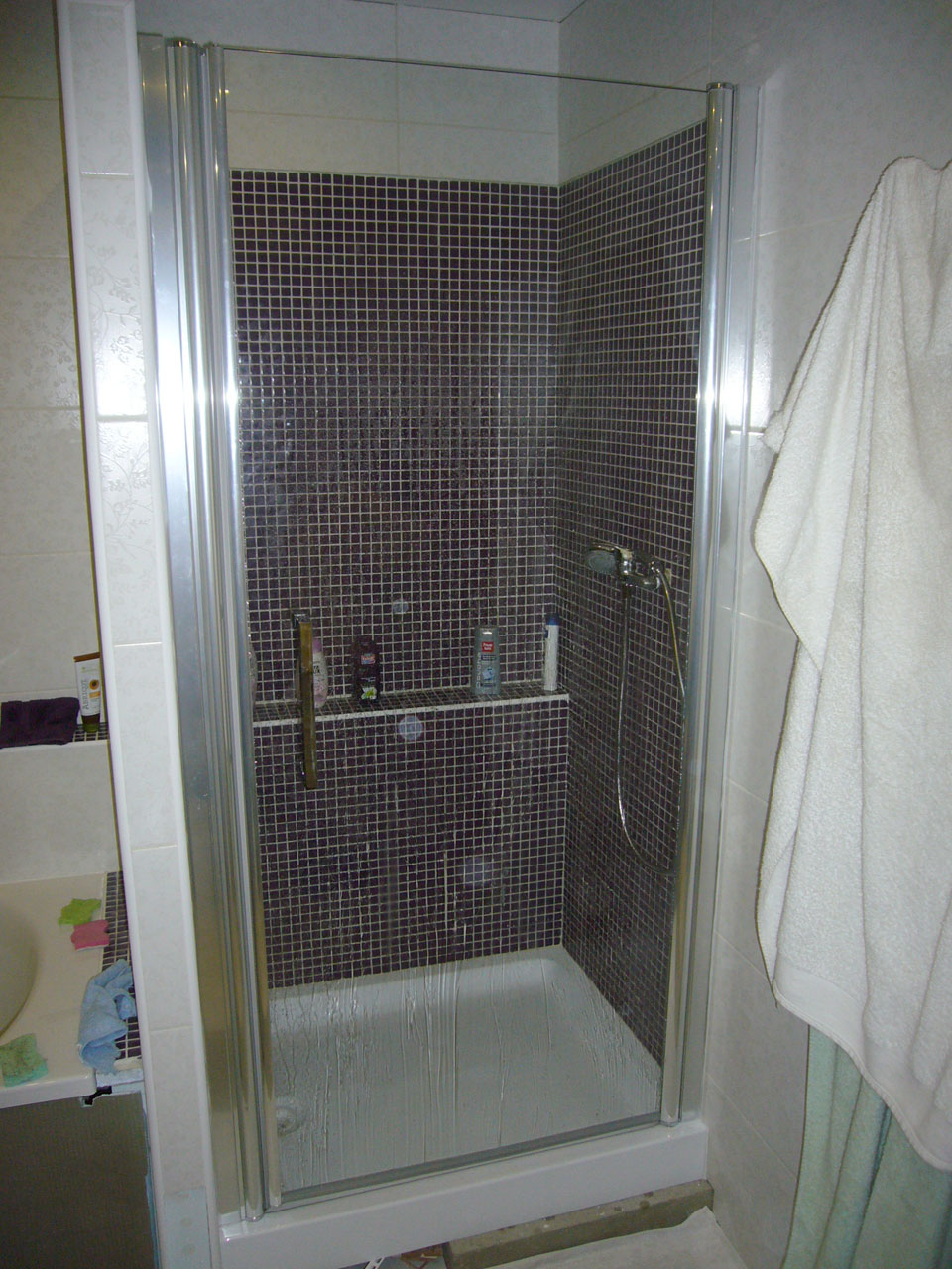

Attaquons maintenant le montage de la porte de douche…
Je dispose de deux supports différents. Vue de l’extérieure, le mur de gauche est en carreaux de plâtre creux et celui de droite c’est une cloison alvéolaire (sandwich BA10+carton).
Pour le mur de droite, rien de spécial, le montage sera fait à la Molly, en ayant compté 10mm de faïence + 3mm de joint + 10mm de BA, soit 23 mm. Il fallait donc choisir les Molly en conséquence.

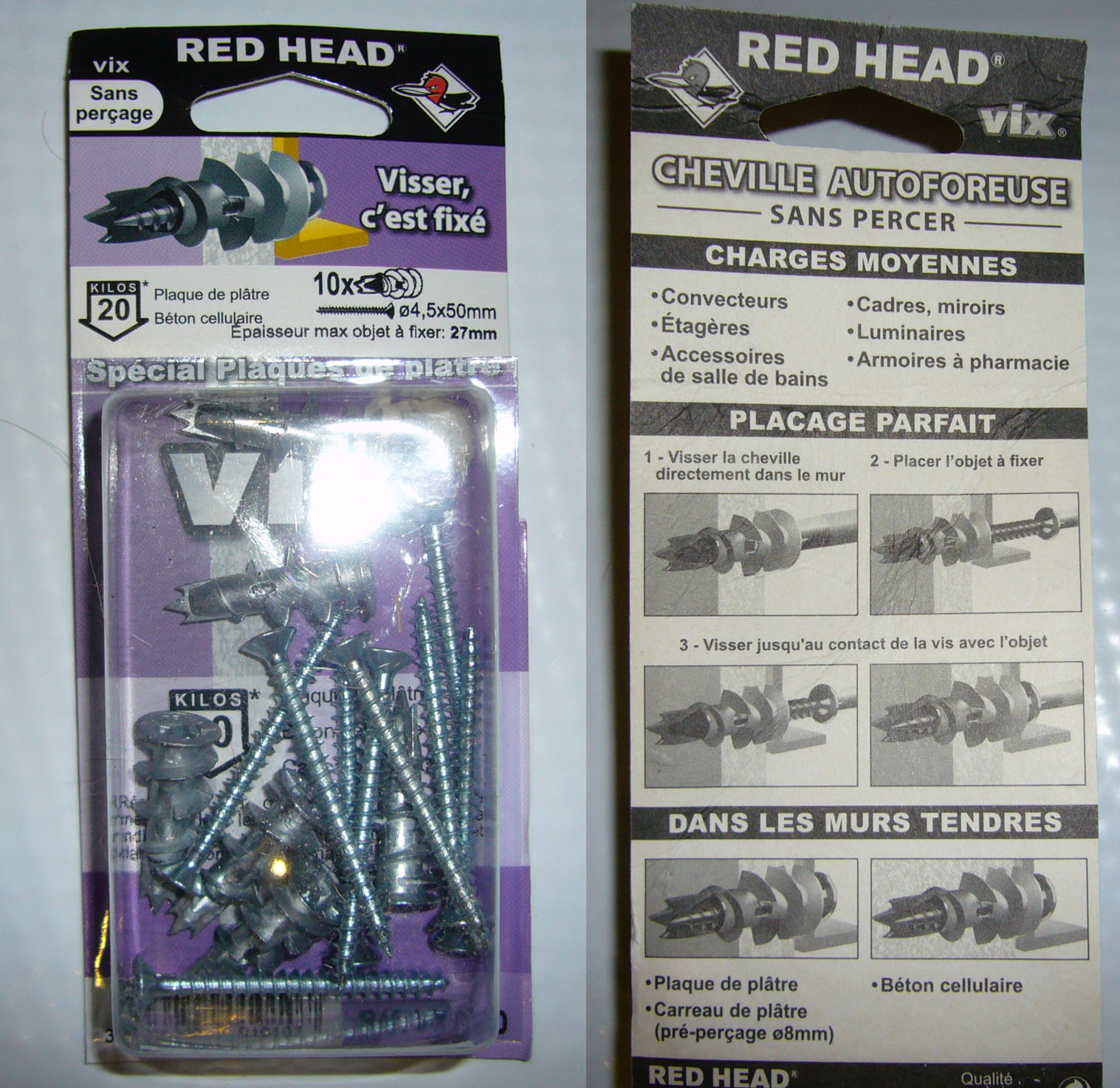

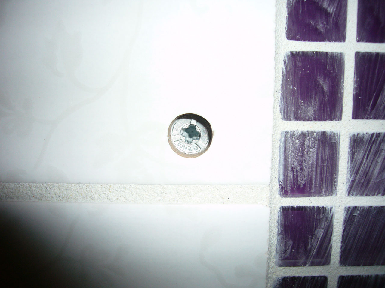

Pour le mur en carreaux de plâtre, j’ai un peu cherché ce qui pouvait être la fixation la plus solide.
Je me suis finalement rabattu sur ce type de cheville.
En lisant le mode d’emploi, le fabricant préconise un pré-perçage au diamètre 8mm lors d’une fixation dans des carreaux de plâtre. Bien entendu il a fallut percer la faïence en premier avec un forêt adapté au diamètre de la cheville, soit 12mm.
Une fois la faïence percée, j’ai pré-percé à 8mm dans le carreau de plâtre et visser la cheville. Bonne nouvelle, on sent une grande résistance et il faut forcer en vissant, ce qui laisse présager une fixation solide.
Comme on peut le voir, la cheville « rentre » dans la faïence (percée au diamètre 12mm), mais s’arrête au niveau du carreau de plâtre.

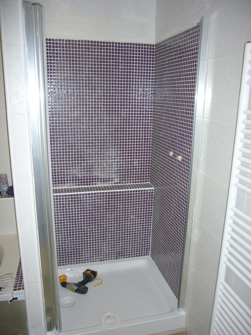

Les deux montants enfin en place. Je n’ai pas pris de photos, mais j’ai dégraissé la faïence à l’acétone, idem pour les montants. Ensuite j’ai appliqué un filet de silicone sur toute la hauteur de chaque montant en entourant les trous de vis tel qu’énoncé sur la notice. Le silicone utilisé est du Rubson blanc pur longue durée dont je m’étais déjà servi pour la baignoire et la douche.
Sur la photo, le montant de gauche est celui qui possède le joint aimanté, celui de droite sera celui avec la charnière.

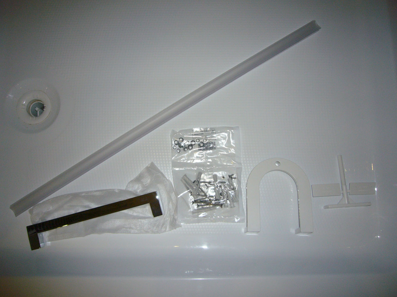

Voici ce qui est fournis avec la porte pour le montage. La grande baguette avec le joint souple, la poignée en métal super lourde, un sachet de vis + cheville nylon avec les cache pour les tête de vis, deux pièces en plastique blanche pour aligner et soutenir la porte.
E.N.F.I.N !!! Comme dirai ma femme, toujours impatiente….
Pour ceux qui suivent, à la base l’ouverture devait être tirant droite, mais lorsque j’ai vu le poids de la porte et le mur en carreaux de plâtre, j’ai eu comme un doute. Du coup pendant la construction j’ai retourné la porte pour avoir un ouvrant tirant gauche. Je dors plus tranquille.
J’ai appliqué un joint silicone à l’extérieur à la jonction faïence/montant comme indiqué sur la notice.

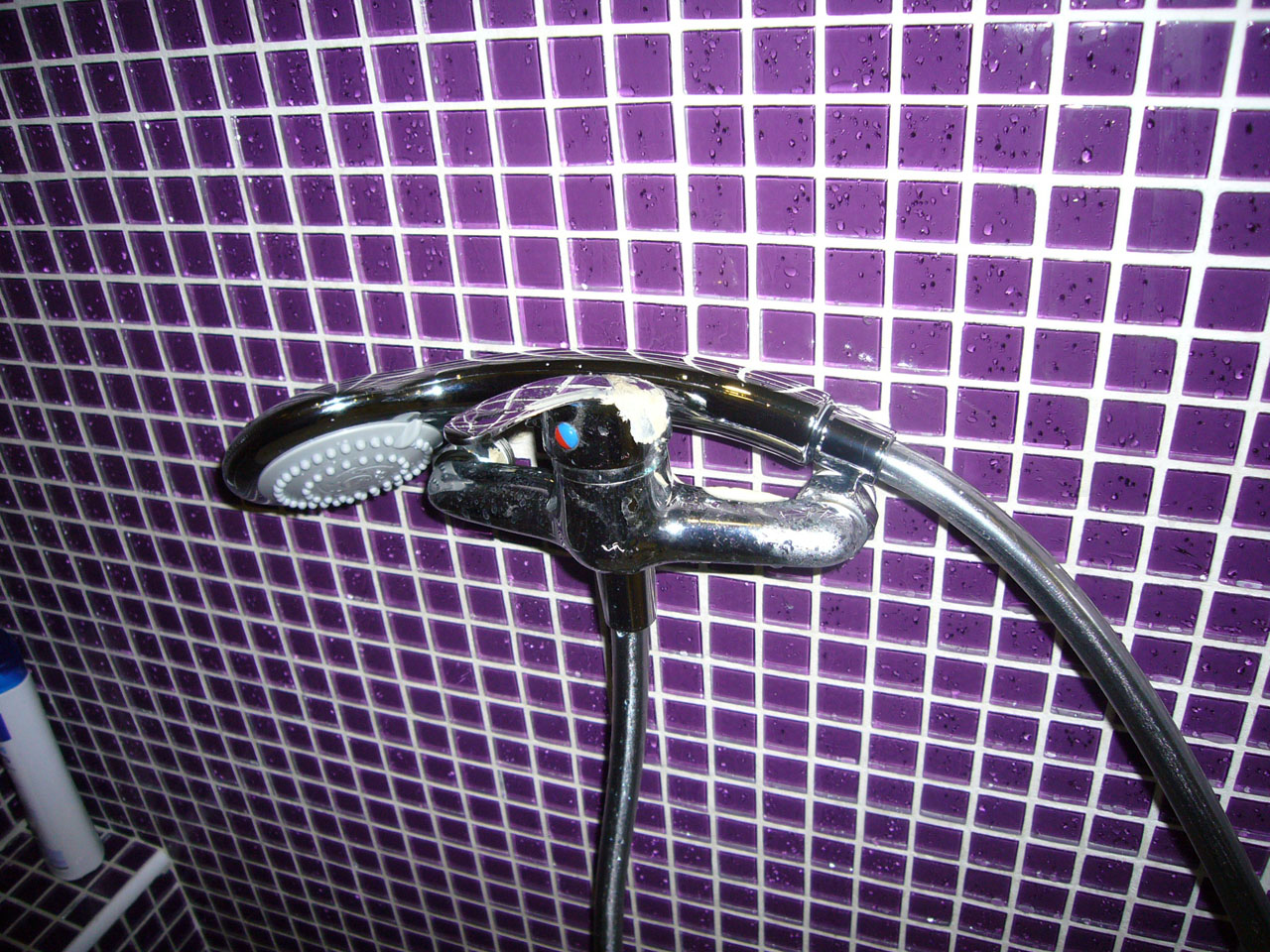

Petite vue du magnifique mitigeur de douche Bricomarché à 9,90 € !!! En remontant de quelques pages on le retrouve sur la baignoire provisoire. Nous attendons que les finances remontent pour commander la colonne de douche. Par contre le flexible et le pommeau sont les définitifs.
Pommeau ELA de SENSEA, chez Leroy Merlin à 14,90 €
Flexible ISIFLEX de chez HANSGROHE à 25,90 €

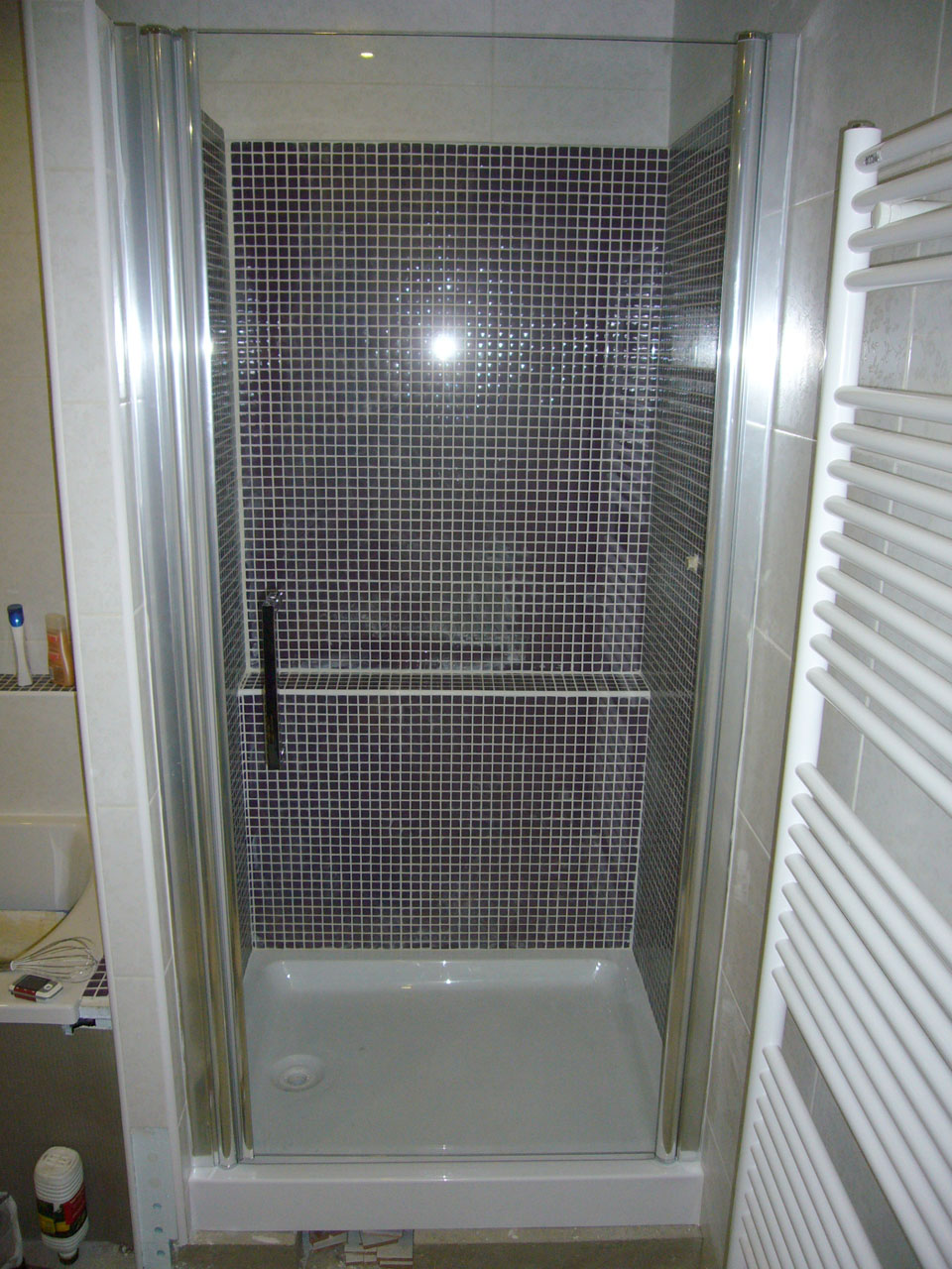

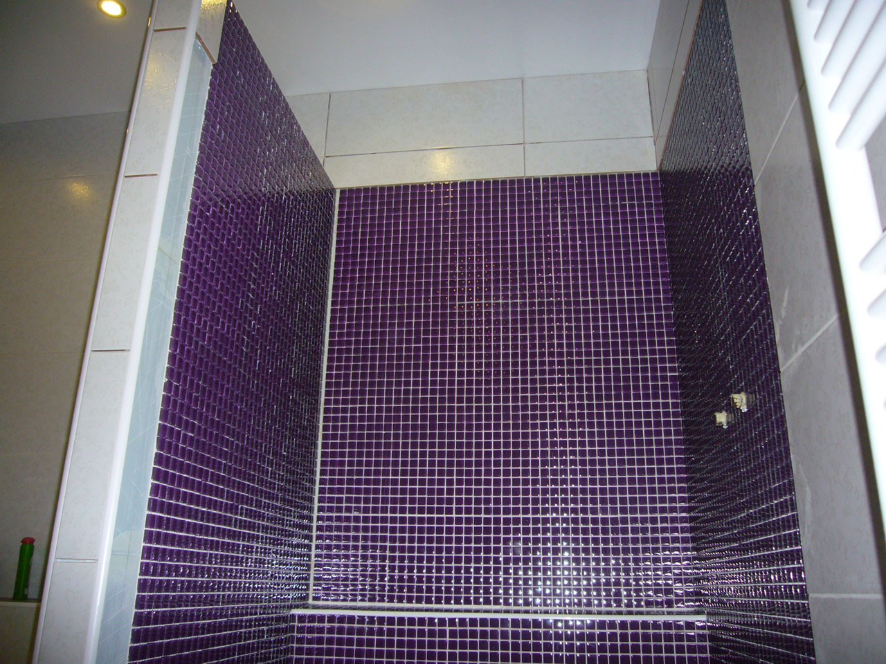

Version finale de la douche avec les produits. En haut à gauche on distingue le joint large, car c’est pratiquement impossible de couper proprement de la mosaïque de verre. Au final ça ne se remarque pas à moins de chercher les détails.
Voila, les 3 points d’eau sont finis à savoir : plan double vasque, baignoire et douche. Bien que pour la douche et la baignoire l’habillage n’est pas fini.
Il me reste aussi le coffrage des arrivées et évacuations d’eau sous le meuble vasque. Le dressing qui est en cours de construction, et le parquet.

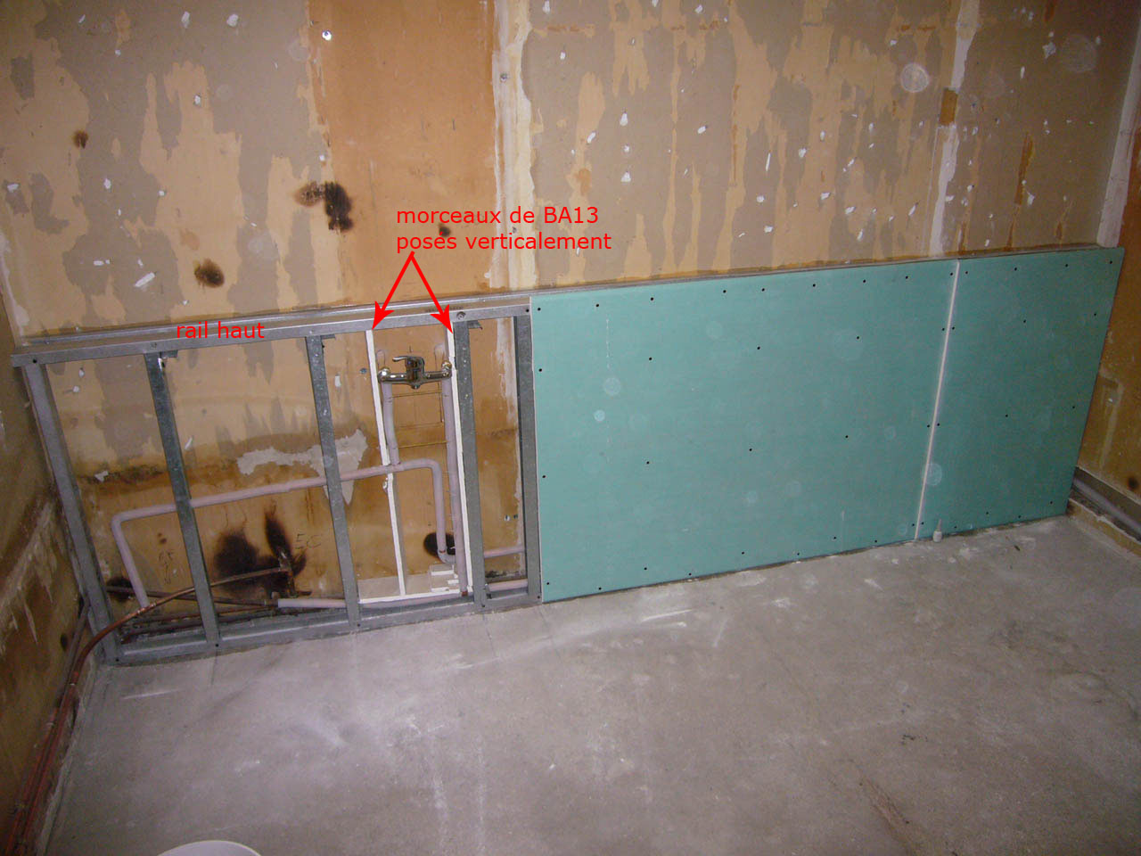

Je dois prochainement réaliser un coffrage derrière la baignoire pour la décaler du mur d'une vingtaine de centimètres car elle se trouvera au niveau d'une sous-pente.
J'installerai le mitigeur de la baignoire de la même façon que toi et c'est sur ce point que je m'interroge (et par conséquent t'interroge...)
Comment est faite la rigidité de ce montage?
Est ce que le robinet tiens juste par les tuyaux et que tu as 2 trous "larges" au niveau de ta faïence + placo?
Ou est-ce que le placo est pris en "sandwich" entre le robinet et la jonction des tuyaux?
Je m'intéresse à ce point car dans mon cas, l'arrivée d'eau réalisée par mon constructeur en PER est fixée au mur. Je comptais repartir avec 2 flexibles jusqu'au robinet à l'intérieur de mon coffrage. S'il y a un serrage avec le placo, pas de problème, si ce n'est pas le cas, je dois obligatoirement trouver un adaptateur en cuivre à fixer au coffrage
Merci d'avance pour ton retour.
Messages : Env. 60
Dept : Seine Maritime
Salut,
Ton interrogation tient la route, et je me rend compte que je n'ai pas détaillé le mode de fixation de l'ensemble.
Comme tu peux le voir les tuyaux ont étés gainé, ensuite j'ai calé de chaque coté des tuyaux des morceaux de BA13 verticalement. Ils sont bloqués dans le rail haut et touche le mur du fond.
J'ai également mis du BA13 horizontalement. De cette manière j'obtiens une sorte de coffrage.
Dans la partie basse de ce coffrage j'ai mis des morceaux de mousse dense afin de ne pas avoir à faire 25 Kg de colle à carreaux de plâtre. J'ai ensuite fixé une plaque de BA hydro pour finir le mur et j'ai rempli le "coffrage" par de la colle à carreaux de plâtre en la faisant couler par le haut. On ne le voit pas sur la photo mais le rail haut ne touche pas le mur.
La seule "petite erreur" c'est que je n'avais pas mis les rosaces sur le mitigeur provisoire lors du remplissage à la colle et de ce fait l'axe central des arrivées n'est pas à 90 ° par rapport au BA13, ce qui fait que le mitigeur "penche" de 1° environ, ça ne se voit pas, mais je le sais et ça m'énèrve de ne pas y avoir pensé
Je te cache pas qu'il faut être sur de son coup, car par la suite c'est quasi indémontable sans passer par le marteau et le burin !!!
Si tu as d'autres questions n'hésite pas.
