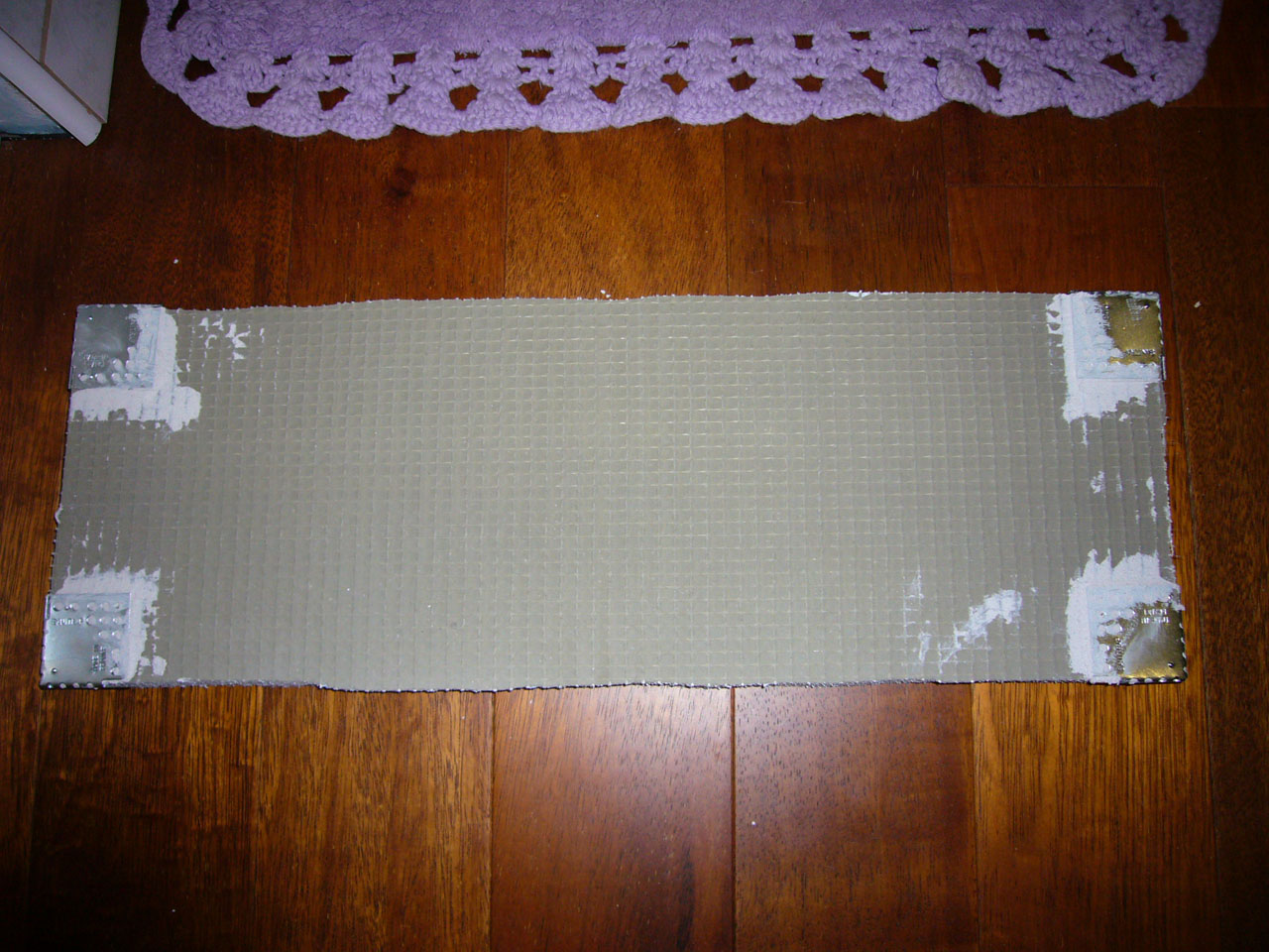

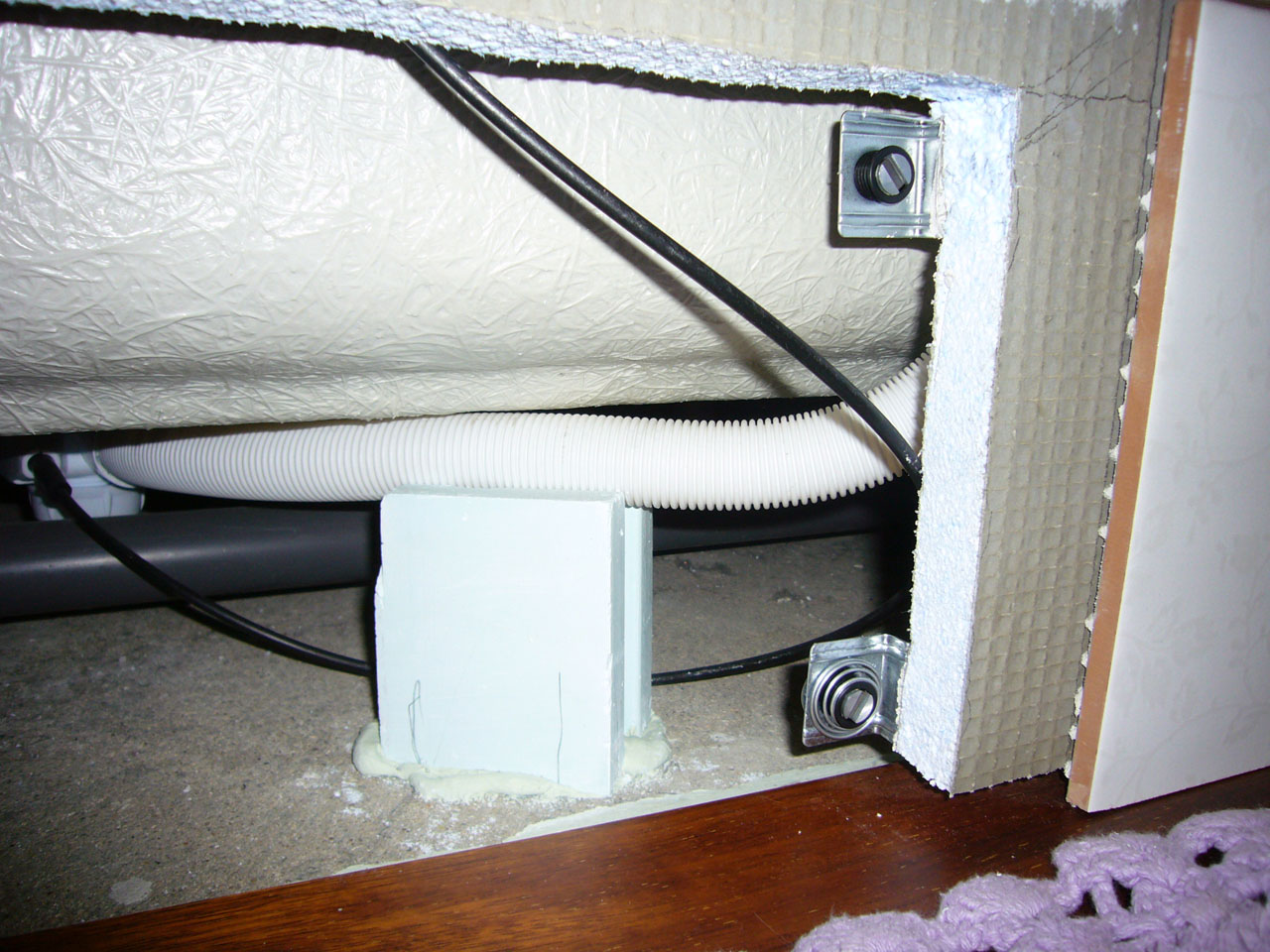

Salut,
Je me suis enfin attaqué à la trappe du tablier de la baignoire.
J’avais abordé rapidement le sujet il y a quelques temps et Herbacha m’avait donné son truc, mais j’avais déjà acheté le système à aimant SANITRAP à 13,10€
A la base ce kit est prévu pour être monté sur un carreau de faïence, quelque soit sa taille. Mais comme je n’avais pas regardé la façon dont se monte ce système, j’ai dû m’adapter car il faut poser l’aimant AVANT les carreaux voisins à celui qui sera amovible.
La notice est très sommaire mais tout est compréhensible.
Voilà les pattes collées à la colle à carrelage. Elles sont à l’intérieur de l’habillage, il me faudra donc coller les aimants sur le morceau de panneau à carreler et non sur le carreau lui-même.
Les coins métalliques qui « colleront » aux aimants. Il ne me reste plus qu’à mettre le morceau de panneau en place, puis de coller le carreau.
