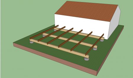

Je souhaite réaliser 2 petites terrasses en IPE dans mon jardin.
J'ai lu avec attention le guide de construction sur les terrasses en bois.
Je vais donc mettre ma terrasse sur des poutres "méres" entre 2 appuis (comme sur le schéma du guide ci après) avec une portée de 1m60 pour la 1ère terrasse et 2m50 pour la deuxième.
Quelle section de poutre "mère" je dois choisir et quel entraxe entre ces poutres pour y visser les lambourdes de la terrasse.
Merci d'avance

ça depend de l'essence de ton bois de structure ainsi que de la section de tes lambourdes ...
tu es déjà fixé sur tes lames ?

De quelle hauteur disposes tu ? quel est le support de la terrasse ? tu n'est pas forcément obligé de faire des plots en béton. Plus d'infos sont nécessaires pour te répondre.
