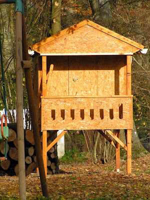

Gaetan64 a écrit:
Pouvez vous me dire à partir de quel support vous avez monté les cloisons?
La cabane et la plate forme sont indépendantes, dans quelques années, je pourrais comme cela conserver la plate forme pour autre chose.
Je n'ai qu'un montant commun au deux parties pour rigidifier le tout (cf photo clicable).
La cabane est montée en lame de parquet (récupération) côté par côté, et les côtés sont vissés sur des demi chevrons à l'intérieur.
Il y a également des demi chevrons sur 2 côtés intérieurs, ce sont eux qui sont vissés à la plate forme.
La cabane seule est très lourde et c'est pour cela qu'il n'y a pas besoin de multiplier les fixations sur la plate forme.

Bloggeur Env. 500 message Yvelines
La notre plus modeste mais tres appréciée

Photographe pro Env. 5000 message Soppe Le Bas (68)
Super sympa !!!
par contre, Tu as traité l'OSB pour qu'il puisse rester en extèrieur?
PC déposé le 28 janvier 2011
obtenu le 4 février 2011
http://www.forumconstruire.c[...]it-7566.php
Messages : Env. 5000
De : Soppe Le Bas (68)
On a pris de l'osb3 (pour milieux humides) et on l'a traité au bondex. D'ailleurs il faut que j'en repasse une ou 2 couches cette année
Pour nous 200€ tout compris (couverture bitumée incluse) pour la cabane

Env. 50 message Charente
sebastie27 a écrit:Bonjour
Deplphine06 pourrais tu m'envoyer les plans de ta maisonnette ?
Avez vous une idée du cout en matériel pour la construction d'une petite maison comme les votres ?
J'ai changé de pseudo
Il me semble bien en avoir eu pour 400-500 euros (hors bois de la cabane en tant que telle puisque récupération d'un ancien parquet).
Ce prix comprend donc les poteaux et les lames de terrasse de la plate forme (autoclave classe III) et le toit en OSB non traité extérieur (recouvert d'un film bitumé) + la quincaillerie (vis et équerres).
Le tout acheté en GSB.
Clairement, ça ne revient pas moins cher que d'en acheter une en kit. Reste qu'une construction personnelle est bien plus résistante car les sections de bois sont plus larges et le tout est bien plus lourd.
D'ailleurs, la plate forme a pas mal flambée en 3 ans, je conseille de bien armer le dessous pour des cabanes supérieurs à 2 mètres de côtés (ajout d'un poteau central).
Je vous partage une petite idée, j'ai installé l'an dernier un système d'éclairage solaire pour cette cabane.
Il s'agit de deux spots + un panneau déporté acheté 30€ chez LM.
Un spot est à l'intérieur, le second éclaire le perron. Les enfants en profitent ainsi lors des soirées estivales !
