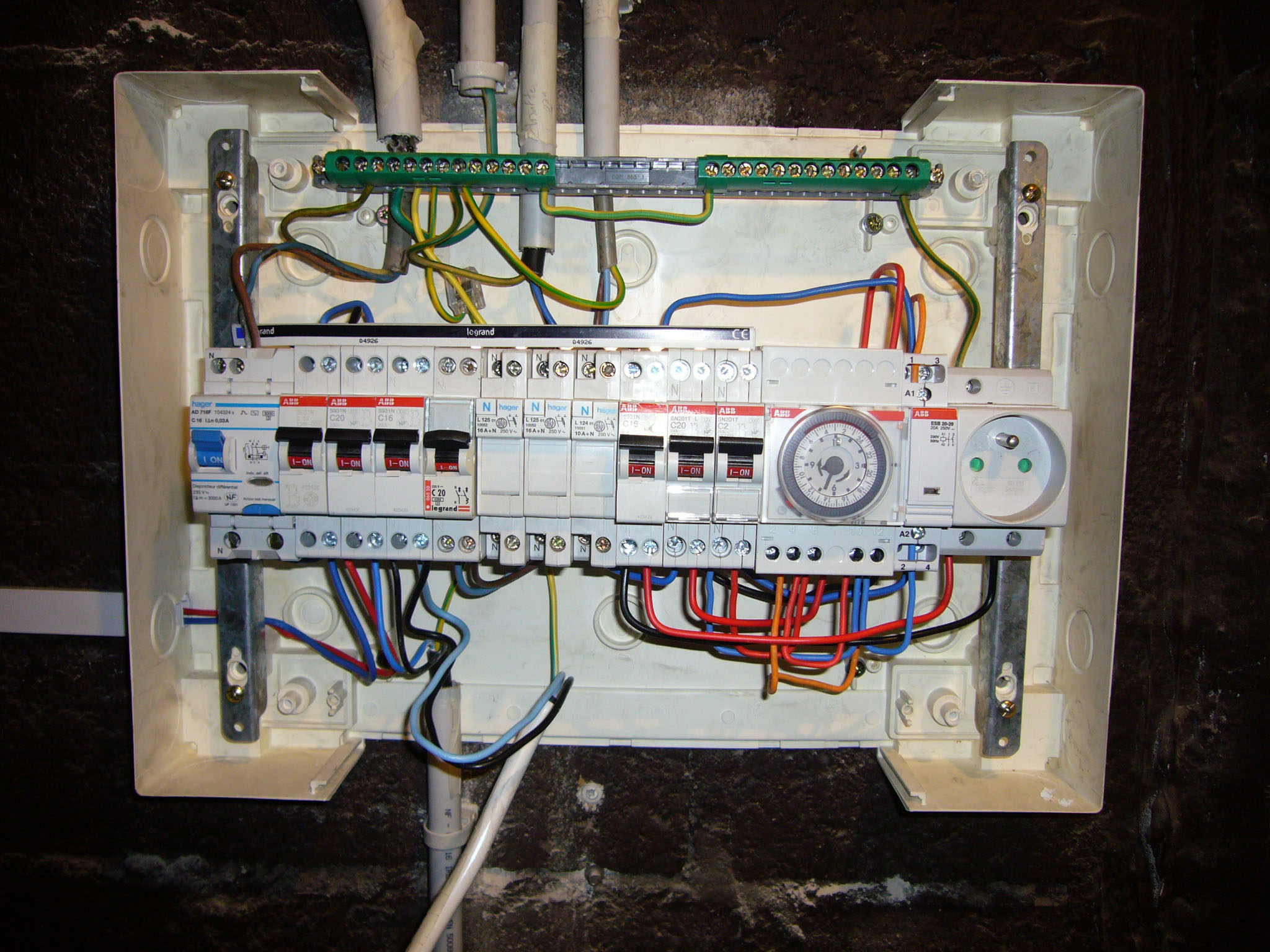

Bon, je viens vous demandez un coup de main afin de finir mon câblage. Je me suis aidé du plan de Carminas ci-dessous:
Mais voilà, j'ai un doute vu que sur mon horloge j'ai 5 borniers... et vu le prix de l'ensemble horloge/contacteur j'aimerai bien ne pas tout faire griller.
Voilà les deux notices :
Et voilà ce que j'ai déjà câblé sur mon tableau :
Si il y avait une âme charitable pour finir mon câblage

Bonsoir
Allez je fini le travail Wink
Carminas
Dept : Cantal
aaahhhhh Merci beaucoup Carminas !!!!!
J'étais un peu perplexe et en regardant ta réponse ce qui m'a fait douter c'est que tous les borniers soient en bas sur mon horloge
Je finirai ça demain pour commencer le mois de février avec l'horloge pour voir la différence de consommation.
Encore merci

Avec 3300W vous avez bien fait de passer par un contacteur.
Faire le cablage de l'horloge et des bornes A1A2 en 1,5²
Carminas
Dept : Cantal
A vrai dire je me suis inspiré de votre schéma.
C'est ensuite avec la remarque de Yoda que je me suis aperçu que cette horloge possédait un contacteur interne qui du coup pourra me servir plus tard si j'ai besoin de programmer quelques chose d'autre qu'un chauffe-eau.
Par contre chez LM il n'avait plus de contacteur à fermeture comme indiqué sur votre schémas, j'ai donc pris à ouverture, il suffit juste d'adapter l'horloge en prenant ce facteur en compte ? Non ?
Ou je m'assoie sur ce contacteur et je suis obligé d'en prendre un à fermeture ?
Encore merci pour ces précisions.
Nurbo
Dept : Seine Et Marne
C'est bizarre qu'il n'aient plus de contacteur à fermeture, car il ne font pratiquement que cela (pour les contacteur HC).
Si l'horloge à un double contact cela devrait fonctionner. Il faut se brancher en 2 et non pas en 4.
Sinon il faudra rendre le matériel.
Néanmoins la durée de vie du contacteur sera moins longue car il sera sous tension 2/3 du temps au lieu d' 1/3 du temps.
C'est également un peu plus bruyant.

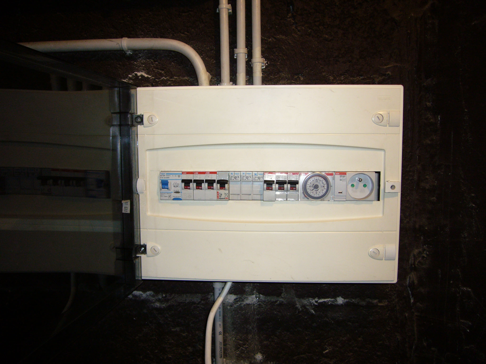

Merci à vous deux, j'ai mené ma mission à bien !!!
Le contacteur à ouverture à été repris par Leroy pour en trouver un à fermeture (bien au fond de l'armoire vitrée en hauteur), j'ai insisté afin que le gars cherche un peu....
Le branchement à été fait tel le schéma que tu m'a complété Carminas et j'ai tester, pas de problème, le contacteur s'actionne avec le témoin en face avant actif, et j'ai bien une tension en sortie. L'horloge câblée en 1,5mm² comme tu l'a indiqué.
encore merci à vous deux pour vos interventions !
Nurbo
Et bien voilà, c'est parfait. Biggrin
Un peu hétéroclite en matériel Crying mais le principal c'est que cela fonctionne Wink
Carminas
Dept : Cantal
Hormis le différentiel en Hager, il y a le Legrand que je vais bientot changer et les 3 portes fusibles Hager qui ne servent qu'a m'eviter de couper mes peignes.
Pour le reste c'est tout du ABB même si y'a 2 séries différentes. Mais c'est vrai que visuellement y'a mieux
