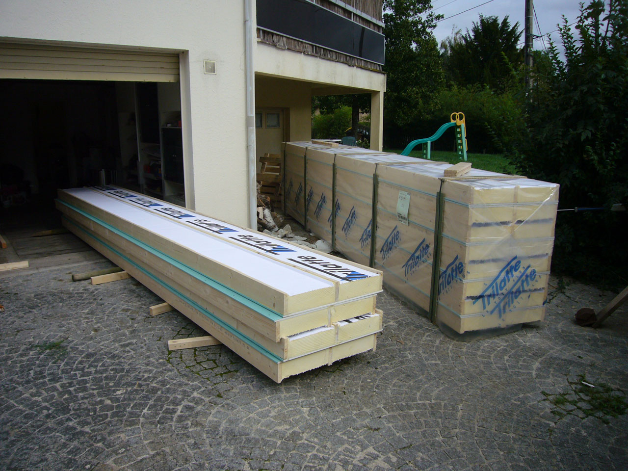

Bon, je suis juste méga à la bourre, mais je vais tout de même mettre les photos et les indications de prix si ça peux en aider certains.
Après la livraison de Point P avec tout le bois, gouttières, bobineau de zinc, couvre joint et de la quincaillerie, il y a eu la livraison de LARESCHE , une entreprise qui fait principalement du bois en tout genre, ET du Trilatte.
Le paquet de droite est composé de 8 caissons en 5m40 avec BA13 hydro, et celui de gauche, 4 caissons en 6m de long, lui aussi avec du BA13 hydro.
La référence des VELUX, belle bête et heureusement qu’un pote à moi a un Ford Galaxy, car c’est vachement grand un S06 !!! et encore plus avec le carton autour.
Allez, je ne vais pas vous faire attendre plus longtemps, voici la liste des matériaux utilisés pour la toiture.

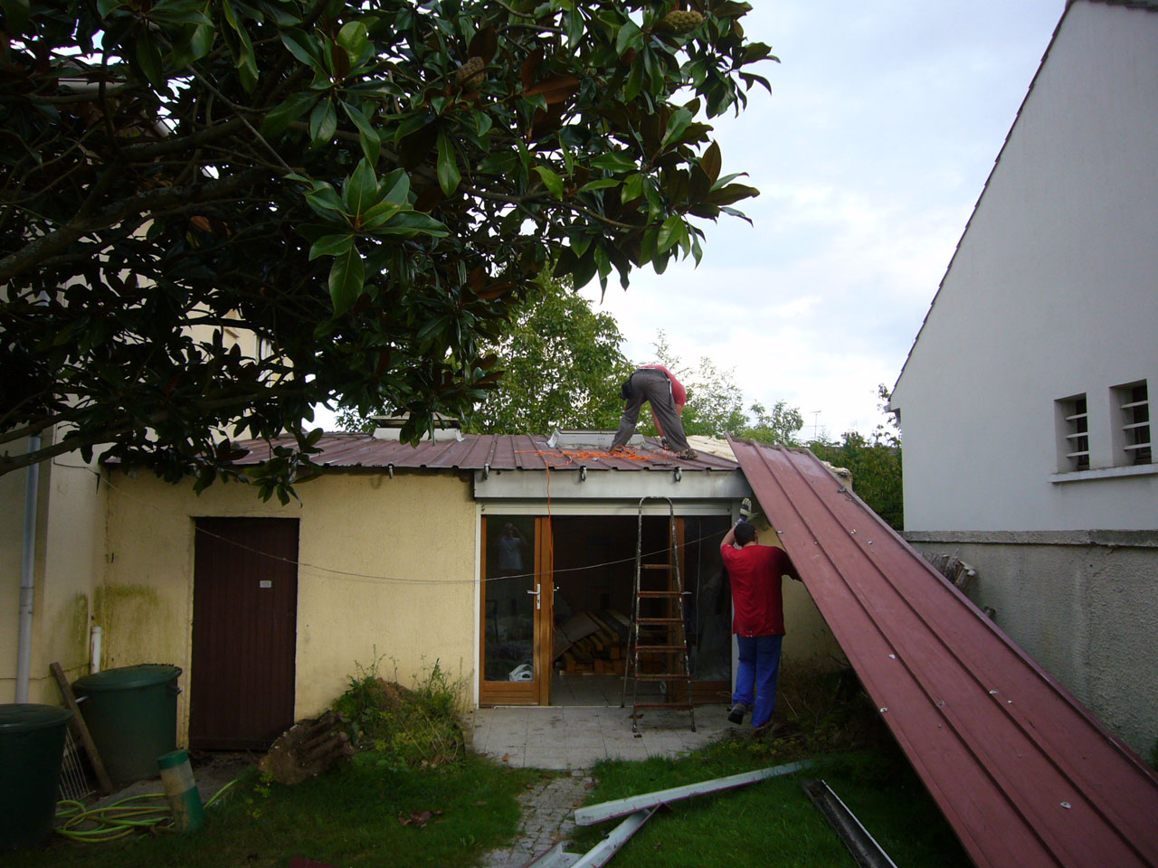

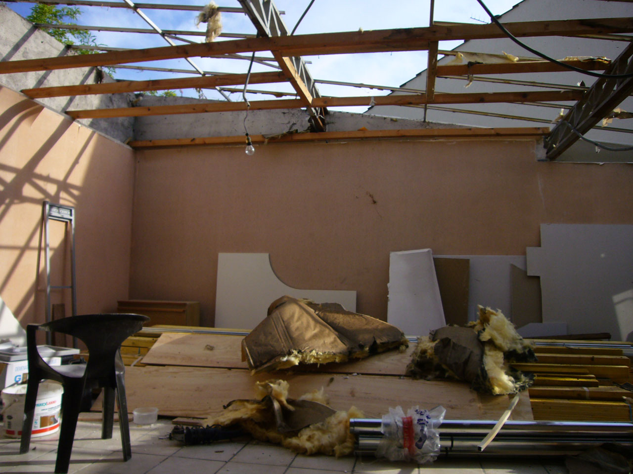

La première chose à faire c’est d’enlever la toiture en bacs acier, la laine de verre et toute l’armature en alu.
Vue du dessous, tout le faux plafond avait été retiré avant d’attaquer la couverture.
Il y a une armature en croisillon alu sur toute la surface de la toiture, et les bacs acier sont rivetés dessus. La seule solution c’est la meuleuse.
Déjà la moitié des bacs acier est enlevée, avec au premier plan en blanc, un châssis de sky-dôme.
La suite dans pas longtemps, je vais essayer de rattraper le temps car la toiture est déjà finie ;)

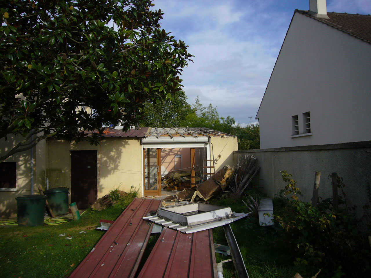

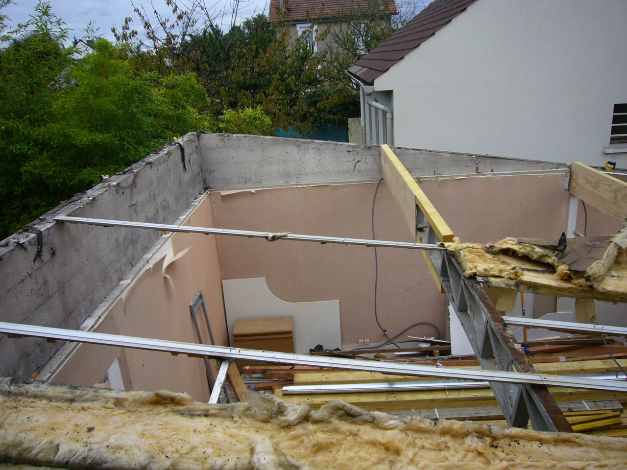

Les gars continuent d’enlever la toiture, et y’a pas à dire ça fait vachement plus clair !
On voit bien que la laine de verre était compressée entre les bacs acier et la structure en alu. Sans compter la condensation digne d’un bain Turc…

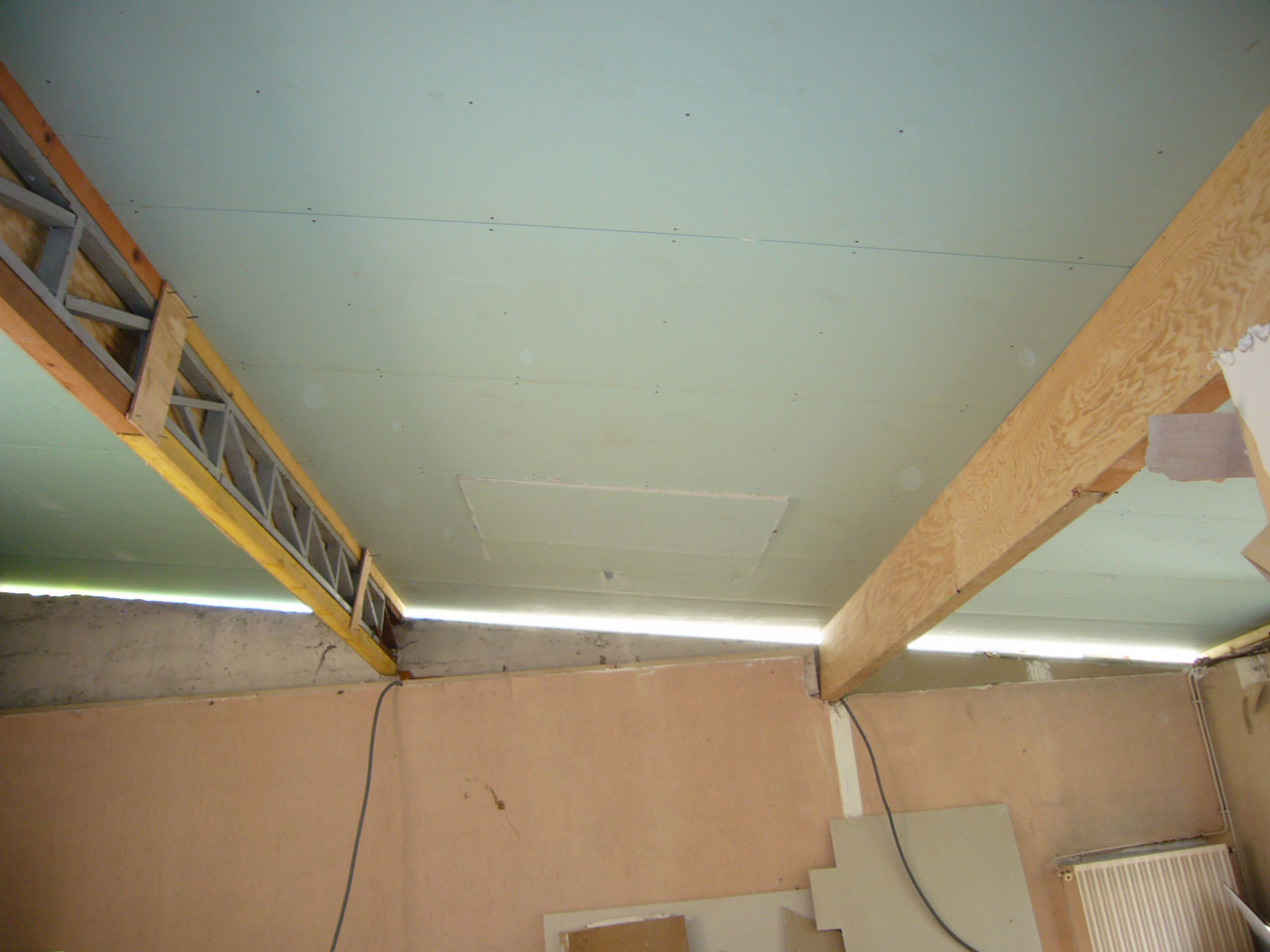

Pendant ce temps ils commencent également le coffrage des poutres métalliques. C’est également là-dessus que viendra s’appuyer les caissons TRILATTE.
En moins de temps qu'il faut pour le dire il y a déjà un quart de la toiture qui a reçu ses caissons chevronnés.
La mise en œuvre est rapide comme l'annonce le fabricant et si la structure est « clean », les caissons Trilatte s’ajustent super bien entre eux, et pas de différence de hauteur pour la finition plafond intérieure et la pose des bandes devraient être nickel.
Nurbo
Dept : Seine Et Marne

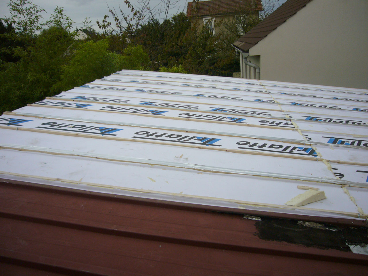

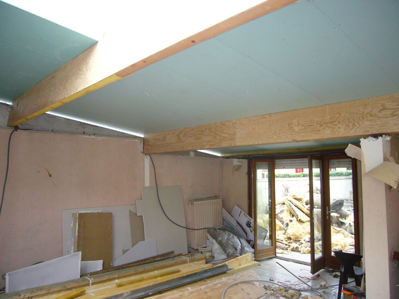

Salut,
Voilà ce que ça donne à 15h lors de la 1ère journée de boulot.
Toutes les jonctions de plaque sont nickel, il n’y aura pas de problème pour les bandes à joints si ce n’est les 3m30 de hauteur d’un coté de la pièce.
Une fois la pose terminée il faut mettre de la mousse expansive entre les chevrons des caissons Trilatte, puis recouvrir cette jonction par du scotch alu sur toute la longueur.
Dans mon cas il y a aussi des jonctions dans le sens de la longueur, et à cet endroit l’étanchéité se fait avec du goudron pâteux. Toutes ces infos sont visibles et bien détaillées sur le site de UNILIN. Choisir la brochure jaune.
On ne voit pas bien mais les jonctions entre caissons sont recouvertes de scotch.
Sur la droite on voit la jonction entre caisson, il ne reste plus qu’à araser la mousse et mettre le goudron dessus. La tôle de bacs acier est là parce qu’il manque un caisson, il devait être recoupé dans le sens de la longueur mais le temps nous a manqués.

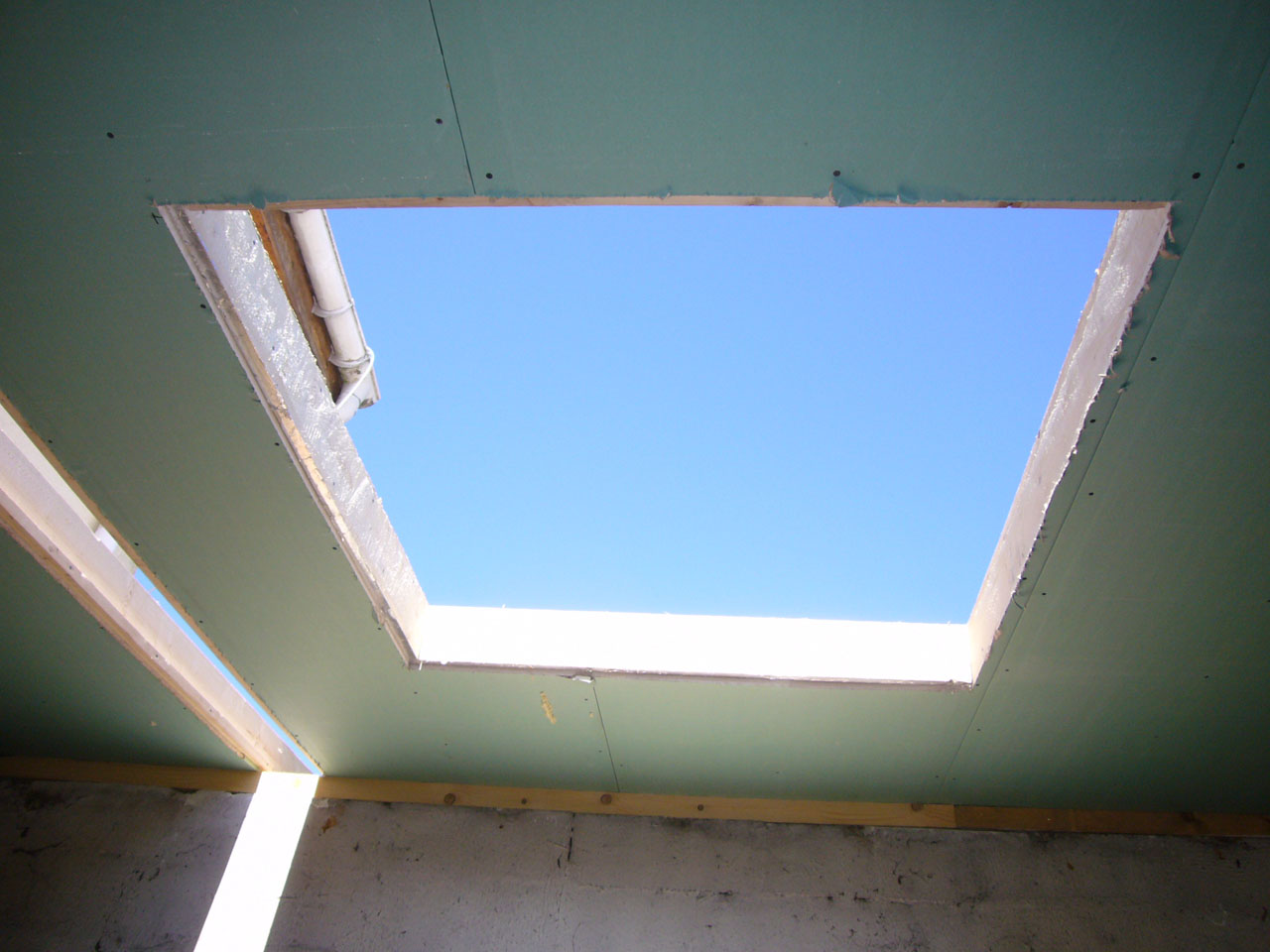

La première ouverture pour le Velux S06 en 114 x 118 cm. Par chance l’entraxe entre les chevrons correspond à la taille de l’ouverture à créer pour un Velux S06 !
La deuxième ouverture attend le coup de grâce pour tomber au sol.
La suite au prochain épisode avec la pose de la volige et des Velux.
Nurbo
