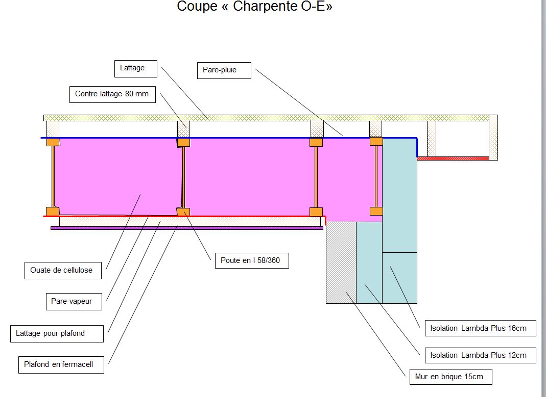

Dans ma construction, les chevrons ne vont pas ressortir de la maison afin d'éviter les ponts thermiques!
Je vais poser l'isolation périphériques en 2 couches (12et 16cm)
Donc je voulais monter l’isolation extérieur de 12 jusqu'à la sablière, puis celle de 16 jusqu'au niveau supérieur des chevrons!
Mais comment faire tenir les 30 dernier cm de l'isolation de 16cm? Puis-je les fixer sur les têtes des chevrons? J'ai peur que la charpente travaille et ne fasses fissurer le mur...
Qu'en pensez-vous?

En isolant jusqu'en haut des chevrons, ne risques-tu pas de supprimer la ventilation de toiture indispensable ?
Comment les combles sont-ils isolés ?
Un schéma permettrait de mieux comprendre le contexte et ce que tu veux faire.

Le pare-vapeur sera sous chevron, l'isolation entre chevron, pare-pluie sur chevron et ensuite un lattage et un contre lattage qui fera office de ventilation...

Il aurait aussi fallu une coupe dans l'autre sens (transversale par rapport au poutres) pour voir ce que tu as entre les poutres en I.
Ton contre lattage va t-il jusqu'en haut du toi ? Auquel cas il n'y aurait pas de problème d'aération de toiture.

J'ai ajouté la coupe dans l'autre sens...
Donc est-ce que mon isolation peut être fixer sur les poutres en I sans craindre une fissure du crépis si ma charpente bouge dans le temps?

Paselo a écrit:..........
Je pense qu'il n'y devrait pas y avoir de problèmes, car l'isolant quel qu'il soit sera toujours assez "mou" pour absorber les faibles variations éventuelles de la charpente. Pour plus de sureté tu peut mettre un treillis avant enduit sur les jonctions de panneaux car c'est là que les fissures,s'il doit y en avoir, apparaîtront .
Une question : Pourquoi ne pas avoir fait déborder sur l'extérieur (au moins jusqu'a l'aplomb du mur) les poutres en I, ce qui aurait assuré ,sans l'aide d'aucune fixation, la continuité de l'isolant entre la toiture et les murs comme dans le cas des procédés Sarking ou avec les panneaux Fibratec ?

Je ne suis pas venu jusqu'à l'aplomb avec mes poutre en I pour éviter des ponts thermiques!
Et je ne peut pas comparer au procédé sarking car mois j'isole entre les chevrons!
Donc d'après mes croquis, tu dois pouvoir voir que j'ai une continuité dans l'isolation et que mes poutres ne font pas de ponts thermiques...

Si tes poutres sont entièrement en bois, ou du moins en matériaux non métallique, je ne pense pas les qu'il y aurait eu de gros ponts thermiques; enfin peu importe tu as choisi ce qui te semblait le mieux, et qui est thermiquement plus performant.
Il semblerait donc que tu as une ITE de 16+12, soit 28cm; est-bien ça ?
En fait, dans le procédé Sarking l'isolant de la toiture vient par dessus l'isolant des murs, toi tu as fais l'inverse, c'est l'isolant des mur qui vient "par dessus" celui de la toiture; OK, dans les 2 cas il y a continuité de l'isolation interdisant tout pont thermique.
