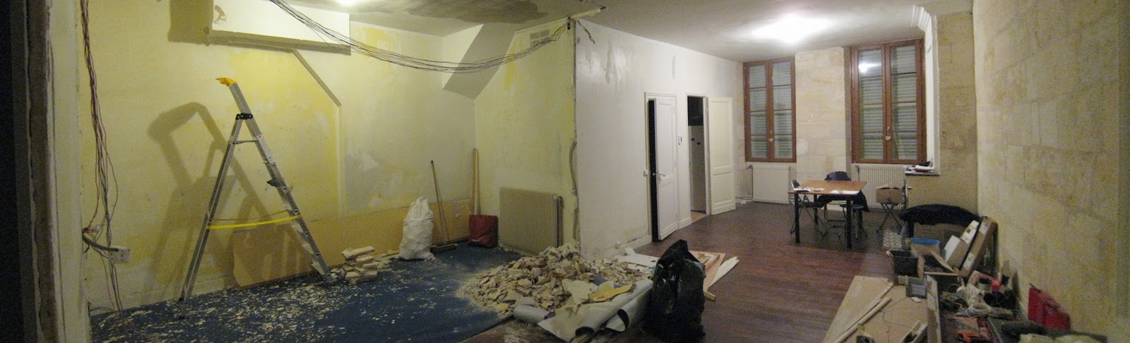

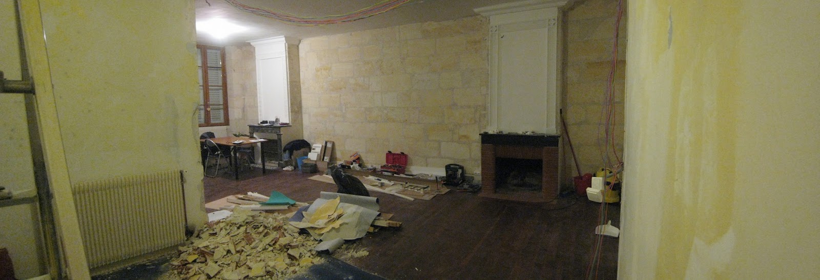

Je cherche des conseils pour démarrer le parquet dans mon salon. La maison étant vieilles, il n'y a pas d'angle droit, et pas deux murs ne sont parallèles... Je veux poser dans le sans de la lumière, mais je ne sais pas sur quel mur commencer.
- Le mur en face de l'entrée principale, il fait la longueur du salon (9m50), mais il est coupé par deux cheminées et je me retrouve avec la coupe de biais à l'entrée de la pièce, du coup le palier ne sera pas // au salon
- Le mur de l'entrée, il ne fait pas la longueur de la pièce (renfoncement dans la pièce en L), il comporte 2 portes.
Voici deux panoramiques pour illustrer :
Et un croquis rapide :
Merci d'avance pour vos conseils.

Prandre l'axe de la longueur et partir gauche droite, tout simplement.
Les lames étant posées perpendiculairement aux 2 ouvertures

"tout simplement" :/ Je cherche quand même à rendre la tache le moins complexe possible, là ça me semble justement tout de suite plus complexe, et le parquet clipser se pose dans un sens, pas sur que dans l'autre sens ça soit simple.

Ya du défis à poser un parquet dans une pièce aussi biscornue...
Je poserai dans le même sens que l'actuel parquet ou parallèle au mur des cheminées. ;)

Dans le sens du parquet actuel nous trouvons ça assez bof, surtout que nous avons des lames larges à poser : 140mm et que ca collerait mieux dans la longueur.
Le mur des cheminées et le plus long ce qui est pas mal pour démarrer la pose, je sens juste que je vais m'amuser pour la découpe des cheminées (à l'époque il ne devait pas connaître l'équerre ) et ca va me faire finir sur le mur de la porte, légèrement en biais. Ça impliquera que le parquet du palier (2m²) ne sera pas vraiment parallèle au salon (il y aura une barre de seuil entre les deux quand même je pense).
Je n'ai jamais posé de parquet flottant, pour un baptême ça s'annonce joyeux, je ferai comme pour le reste, j'apprendrai sur le tas

Je ne vois pas vraiment comment on peut déterminer le milieu d'une pièce qui ressemble grandement à un L.
Pour moi il faut que je commence le long d'un mur, le tout est de savoir, de quel mur... Je pense que je vais partir du mur de la porte d'entrée, au moins quand on entrera dans la pièce on sera perpendiculaire au parquet.
Les découpes en biais seront sur le mur d'en face, qui accueillera très certainement un meuble type buffet.
