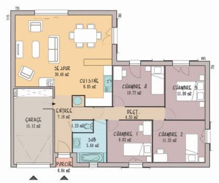

Voici ci-dessous le dessin pour moi "idéal" de ma future maison. Je suis AMATEUR de chez amateur et svp, me jugez pas vis-à-vis de mon amateurisme, mais plutôt, commentez les erreurs que j'ai pu commettre par ex.
Le but de ce dessin : montrer aux constructeurs ce qui est mon "rêve" et me dire s'il faut que je me réveil car c'est un projet irréalisable avec une si petite somme.
Le but de poster ici : à l'heure actuelle, les dimensions sont exagérées ! j'aimerai savoir comment "réduire" la maison (pour qu'elle me coûte moins chère) tout en conservant le même nbr de chambre + bureau + petit garage et surtout une grande pièce à vivre avec cuisine ouverte.

Sans voulor te vexer, aç ressemble enormement à une maison de pavilloneur comme on dit.
La disposition des pièces est classique (ce n'est pas un reproche)et si tu veux rédire la surace...réduits la larguer totale (inverse bureau et SDB en passant sinon ça ferait peut être un bureau un poil petit.
Le gros truc que je vois c'est la position du garage : pas idéal du tout du tout car ton coin nuit va avoir droit au froid / bruit / odeur et poussière venant du garage....et puis ce long couloir qui en découle.....
Vu que tu n'as pas d'ouverture sur le pignon "salon", tu pourrais y coler le garage (avec accès cuisine par exemple). ça te permettrait de mettre les WC en font de couloirs (façon RER comme diraient certains) et de gagner donc en m2 pour SDB ou bureau)
ceci dit, sans terrain bien précis, dur d'imaginer les contraintes d'orientartions / d'accès maison...etc qui te feront tout changer

pour le plan, l'ensemble est pas mal, disons standard.
j'inverserais bureau et sdb pour avoir le bureau plus près de la pièce de vie.
avec le wc encastré dans le bureau.
si l'entrée est au Nord basculer inverser une chambre et le bureau+wc.
je n'aime pas l'accès garage par le couloir des chambres.
une pièce de vie carrée = pas facile à meubler.
Pour réduire les surfaces, si le bureau est seulement un bureau on peut lui enlever quelques m2.
Pour le budget oui çà peut tenir surtout avec la famille dans le bâtiment.

Je rajouterai que je mettrais les WC à côté de l'entrée, avec ouverture. Car un placard long de 4m, outch. Ca en fait du rangement Biggrin
Et tu peux réduire l'espace salon/cuisine... 60m² c'est vraiment beaucoup, donc si tu veux réduire la surface, gagne là dessus.

Alors, pour le terrain, l'entrée de la maison serait orientée nord (nord ouest il me semble).
Pour le garage, merci car je savais pas qu'il fallait éviter de le mettre à coté des chambres (pourtant la maison de mon père est ainsi).
Sinon, je ne cherche pas l'originalité mais le meilleur ratio : "tout faire tenir" / au budget max.
Quand je dis "tout faire tenir", c'est d'avoir 3 chambres (même petites mais avec placards à portes coulissantes) + 1 bureau (pas trop trop petit non plus ^^, j'ai bcp de matos informatique) + 1 petit garage + 1 grand espace de vie ouvert !

Disons que dans l'idéal, j'aimerais une plus grande pièce à vivre et une entrée donnant directe dans celle-ci.
De plus, je sais pas si les chambres pourraient contenir des longs placards ainsi qu'un manque de placard à l'entrée.
Je suis dans la mouvance actuelle je pense : moins de meuble mais plus de placards intégrés et une grande pièce à vivre qui se découvre dès l'ouverture de la porte d'entrée Wink

Oui mais tu nous dis que tu veux une maison de 100m² et tu nous mets un plan de 130m² + garage... Biggrin
Le plan que je t'ai mis c'est une 100m², avec 3 chambres et une plus petite (bureau)

bonsoir,je mettrais bien le bureau donnant sur la pièce de vie,comme ça si tu lui mets une grande porte coulissante,tu auras plus la sensation d'espace quand il est ouvert...à moins qu'il soit trop encombré et que tu sois obligé de le fermer.
Dept : Haut Rhin
+1 pour le bureau ouvert !
dans ma 1ère maison il était dans le couloir des chambres donc : punie toute seule quand j'y étais.
dans la seconde maison je l'ai fait ouvert sur la pièce de vie çà permet d'être avec "tout le monde" , même s'ils sont dans le salon ou devant la télé on peut échanger.
Il n'a pas de porte : il sert juste de bureau, pas de chambre d'amis.
Effectivement, çà limite aussi le bor*el

Le même genre d'idée d'ensemble, avec un bureau ouvert, le garage qui ne gène pas les chambres, et de grands placards dans les chambres du fond, et un peu moins de pertes dans le couloir.

Finalement je pense avoir trouvé mon bonheur.
Vu ici >> https://files.forumconstruir[...]m/noimg.png
Ehopsi a écrit:coucou
voici le plan avec les côtes
pour la taille des pièces :
séjour-salon : 40.4
cuisine : 8.5
hall : 3.1
hall nuit : 7.2
wc : 1.7
bain : 5.7
chbre 1 : 11.3
chbre 2 : 10.7
chbre 3 : 11
chbre 4 : 10.1
garage : 22.7
auvent : 8.9
Ça correspond tout à fait à ce que je recherche.
(bon ok, avec 2 ou 3 ajustements mineurs (comme pas besoin d'une baignoire par ex.))
Maintenant, à savoir si c'est faisable avec seulement 110000€...
Au moins, j'ai une bonne base à présenter à mon rdv de lundi.
Merci à tous les participants qui m'ont aidés.

attention à la douche encastrée dans la chambre = pas bon pour les sommeils légers

Ca fait parti des 2 ou 3 trucs à changer dans ce plan.
En bref, je garderais (dans l'idéal) le tout sauf :
- remplacer la baignoire par douche italienne
- virer le coin douche du plan (qui déforme la chambre)
- ajout de placards dans toutes les chambres (profondeur 60cm sur tout un pan de mur) + un placard intégré dans la SdB
- agrandir le placard d'entrée pour le faire aussi grand que le pan de mur (2,90m)
- supprimer la 1ère porte du couloir (entre pièce à vivre et le reste de la maison)
- faire un bureau de 9m² à la place de la chambre à coté de l'entrée

ben,il y a quand même un garage qui donne direct dans le salon.
Dept : Haut Rhin
Env. 50 message Yzeure (3)
Oui VM, pour ce point je n'ai pas de solution...
Sinon, j'ai respecté à la lettre tous vos conseils, A savoir :
1. garage pas à coté des chambres
2. bureau à coté de la pièce à vivre et orienté nord
3. porte des WC pas directement accessible de la pièce de vie
4. espace de couloir bien réduit
Ce que je n'ai pas respecté :
1. accès garage directement depuis le séjour
De : Yzeure (3)

le garage est relativement étroit : 2,8m. Par contre sur la longueur tu pourrais peut être mettre un espace cloisonné ( cellier ) qui ferait tampon avec le salon

en fait le bureau près de la pièce à vivre c'était aussi pour l'ouvrir et de ce fait augmenter la sensation d'espace,plus vie de famille...
Dept : Haut Rhin
Vous êtes sure ?
En faite :
- passer la cuisine à droite
- couper le garage pour mettre en haut un cellier (L: 2,90m ; l: 1,85m) qui fera tampon
- augmenter de 10cm en largeur le garage
>> Inconvénient : l’accès garage/maison se fera par la cuisine (et en amont par le cellier)

Comme 90% des plans ... pour éviter d'avoir à marcher quand on rentre les courses
autre solution : décaler l'entrée contre le garage et faire l'accès garage par l'entrée.
Je préfère le séjour plutot que la cuisine contre une cloison de chambre c'est moins bruyant... sauf s'il y a une TV .

Voilà :
De : Yzeure (3)
bonsoir,
si l'entrée est au Nord, à quoi sert de mettre une grande baie si en plus elle gêne pour aménager le salon ? autant mettre une fenêtre

Membre utile Env. 4000 message Champigny Sur Marne (94)
bonjour ,pour les liteaux 40x40 sur 90,je ne marcherais pas dessus!
pour l'entraxe de 90cm ,il vaut mieux éviter les velux de 1.20.
gege
De : Champigny Sur Marne (94)
j'échangerais bureau et ch 3 et ouvrirais le bureau sur la sàm avec une grande porte coulissante (ou pas de porte ou une partie vitré style atelier etc.....pour agrandir l'espace de vie.

En faite, j'aimerai un bureau "fermé".
@gege : j'ai rien compris dsl Crying

Photographe Env. 5000 message Bouches Du Rhone
c'est bien comme ça. A voir pour cette grande baie vitrée au nord qui a l'avantage d'apporter de la lumière mais qui fait rentrer le froid : soit triple vitrage / soit réduire la taille.

Env. 500 message Correze
Ça va être un peu chaud pour poser les meubles de cuisine....
il faudrait déporter les portes cuisine/cellier et cellier garage a plus de 60 des mur ce qui permet de mettre des meubles bas dans la cuisine sous la fenêtre comme l'évier par exemple.
et de mettre des étagères dans le cellier....

Env. 10 message Viry (74)
Bravo c'est très chouette, par contre la chasse d'eau juste séparée dune cloison avec la cuisine séjour risque de mettre mal a l'aise nombre des tes invités...
mon projet avance très bien.
J'ai réservé mon terrain et j'aurais le compromis de vente milieu de semaine prochaine.
Coté financier c'est pareil => mon dossier complet est remis à la banque que j'ai sélectionné et j'aurais une réponse de la direction également en milieu de semaine (je dépasse légèrement les 33%).
J'ai décidé de ne pas passer par un pavilloneur mais par un constructeur qui se charge de tout (gros oeuvres, raccords, terrassement, plan d'architecte, permis de construire, etc...etc...) sauf placo, isolation intérieure, plomberie et électricité. (j'ai donc trouvé chaque personne pour chaque corps de métier et j'ai tous les devis détaillés)
Voici plus d'infos pour le terrain déjà :
- Superficie : 793m² (rectangulaire)
- Largeur : 33m
- Profondeur : 24m
- Tout à l'égout, panneau EDF, télécom et eau placés à l'extrême gauche.
- Pas de gaz de ville.
- Terrain en lotissement
- Les maisons doivent être séparées d'au moins 3m des voisins
- Pas de restriction particulière pour l’esthétisme (forme, choix des tuiles, couleur du crépi, etc…)
Orientation :
(donc l'entrée sera orientée Nord / Nord Ouest, la terrasse Sud / Sud Est)
Coté maison plain pied maintenant, voici le plan qui va servir de base pour le plan final de construction :
Mes questions maintenant :
1.qu'en pensez-vous ? des améliorations possibles ? suggestions ? etc... (j'ai encore le temps de faire quelques modifs)
2. Pensez-vous que la baie vitrée alu de 2m40 (double vitrage et de bonne qualité) orientée nord soit judicieuse ? (la sud, je demande même pas ^^)
3. Je compte partir sur ça en chauffage : PAC air/air (6kW) pour pièce de vie, VMC double flux et radiateurs à fluide caloporteur dans chambres, bureau et pièce de vie. J'ai également prévu le conduit de cheminée. Pensez-vous que cela soit judicieux ? (j'habite en Auvergne, Altitude : 210m)
4. J'hésite toujours pour l'isolation des combles perdus, si vous avez des conseils...
Merci part avance.

Membre utile Env. 600 message Pas De Calais
Mouais ba bof, désolé mais trois pages pour en arriver la c'est bien dommage...
Bon je vais pas prendre de gant mais c'est pour votre bien.
Les pièces de vie avec seulement une ouverture Nord et Deux sud, c'est vraiment quand on à pas le choix. Hors votre terrain est pas minuscule et les règles assez souples.
Pour moi le plan est à retravailler entièrement, les pièces sont mal réparties. On retrouve deux chambres plutôt sud et un bureau au nord, c'est vraiment n'importe quoi. Le cellier à par exemple une place de choix alors que c'est un espace tampon à placer au pire endroit.
Le commentaire de l'abricotier aurait dut vous alarmer, il ne prend pas de gant non plus mais c'est souvent des bons conseils.
Un bon conseil lisez la conception bioclimatique et revenait après..
Bonjour et merci pour votre comm'.
Je n'ai aucun problème avec les tons + ou - agressifs tant qu'on en vient pas aux insultes ^^ (bon après, savoir si un avis passe mieux avec un ton calme ou agressif c'est un autre débat )
Vous savez je lis beaucoup beaucoup de chose sur la construction, et nulle personne ne maîtrise tous les sujets du monde (quelque soit le temps d'implication).
Au jour d'aujourd'hui, je me renseigne autant en technique de chauffe, de matériaux, d'isolation, de déco, etc... mais je n'aurais pas assez d'une vie pour construire la maison 100% parfaite.
Si je suis ici c'est pour avoir quelques avis de gens plus éclairé que moi. Après, si un mec vient ici poser un "c'est pas de la me*de, mais ça sent pareil ce que tu as fait, casses-toi te renseigner ailleurs et revient dans 10 ans quand tu pourras prétendre donner ton avis ici !" pourquoi pas, je n'avancerais pas, mais ce mec là aura eu le mérite d'avoir "uppé" mon topic
Quoiqu'il en soit, je prends bien note de votre comm'.
Maintenant, je suis vraiment d'accord avec vous sur le fait qu'un cellier orienté plein sud c'est pas top, mais je vous assure y avoir réfléchi un très long moment sans trouver de solution.
Après, est-il préférable d'avoir un bureau au sud plutôt qu'une chambre ? Au vu de votre comm' oui, mais je ne le savais pas.
Comme je l'ai noté plus haut, rien n'est figé, je peux encore modifier ce plan.
Le but n'est pas de vous embêter mais de vous faire réagir.
Si je vous est dis de lire ce livre et de revenir c'est qu'il y a beaucoup de travail et on irait plus vite à repartir d'une base vierge en ayant les connaissances minimums qui vous demanderons deux jours de lecture et pas 10 ans.
Avec la forme de la maison est surtout le garage je n'arrive pas à trouver une façon rapide pour bien exposer les pièces de vies.
Mais disons qu'il faut mettre le bureau au sud de préférence : le bureau est une pièce chaude car on reste inactif et on prend rapidement froid si la pièce n'est pas chaude. Si c'est vraiment un bureau et pas une future chambre ou dressing !!
Le garage devrait plutôt être de l'autre coté plus exposé au nord.
Les pièces de vie doivent avoir une double exposition ( Sud ouest ou sud est) ou même une triple exposition (est sud ouest, ce sera du dans votre cas avec le garage). Mais pas le nord !! ça amène le froid et très très peu de clarté.
Les chambres au nord (dans une chambre on y dort sous une couette principalement (sauf la phase ados ou on y vit bien sur )
La salle de bain au nord également (on y est pas longtemps dans une journée et avec un soufflant c'est vite réchauffé.
Une entrée avec un sas pour éviter de faire rentrer l'air froid en même temps que les gens.
Un passage cuisine garage à travers le cellier et pas directement (ça c'est fait)
Enfin voila comme je disais beaucoup de boulot mais puisque rien n'est figé tout est possible !!

Photographe pro Env. 3000 message Loire Atlantique
l'entrée du terrain est elle imposée ?

@gunnar230 : pas de soucis, on est là pour discuter
Le plan actuel respecte à 100% les recommandations de ce site : http://www.ideesmaison.com/Construction/Plans-de-maisons/Repartir-ses-pieces-et-ouvertures/Orienter-ses-pieces.html
Mais effectivement, je n'avais pas explicité certains choix :
1. bureau orienté nord => je suis un "gameur", me faut une pièce assez sombre pour jouer. J'ai besoin d'une lumière faible dans cette pièce qui sera composée que d'informatique (accessoirement chambre d'ami(clic clac)). Pas oublier qu'un pc de gameur chauffe une pièce à lui tout seul (gros overclocking, SLI, etc...).
2. chambre 1 orientée nord ouest : parentale => nous n'y vivront pas contrairement à la pièce de vie.
3. chambre 2 et 3 orientées sud est : enfants => comme vous le signifiez à juste titre, un enfant/ado y passe la plus clair partie de son temps, donc orienté sud.
4. SdB orienté nord est => ok.
5. cellier orienté sud => seul "gâchis" de ce plan (mais le linge séchera mieux l'hiver).
6. cuisine orientée sud / sud est => je réfléchi à un îlot central avec possibilité d'y manger autour pour profiter de la lumière naturelle
7. salle à manger orientée sud est => meilleure clarté possible
8. salon orienté nord ouest => plus faible luminosité pour voir la TV et surtout mon vidéo projecteur qui à besoin du moins de lumière possible
>> Pour moi, le seul gros défaut ici était l'orientation du cellier, mais apparemment je me fourvoie et tout est bon à jeter.
Ba c'est bien si il n'y a pas de défauts, je vois même pas l'intérêt alors de venir demander de l'aide en faisant un post..
C'était juste pour aider mais je respecte le fait d'aimer vivre dans une grotte obscure et froide, ce qui est logique pour un Troll.
