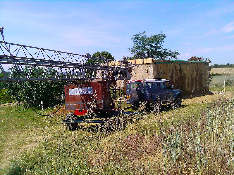

he he j'en ai recherché longtemps une et je l'ai trouvée
https://lh3.googleusercontent.com/-Mgi2YPUHzuA/T01fZZf8_eI/A[...]-05-19%252012.40.44.jpg
c'est une vieille Braud et faucheux, 12 m de fleche, 15 m de haut.
J'ai meme reussi a recuperer la doc technique sur le Net
avec un moteur thermique, cela a des avantages et inconvénients
avantages :
pas d'abonnement onereux a EDF en 380 V comme chez moi
mecanisme simple et fiable par rapport aux armoires electiques de grues "electriques", bardées de freins et de moteurs
inconvenient :
pas de télécommande donc tu passes ton temps a monter descendre pour manoeuvrer le bestiau
et parfois tu rate la cible car vue du bas sans trop d'experience ben boum ca tombe ou ca tombe ....
le démarrage en hiver d'un vieux moteur reste physique !
une grue en autoconstruction est quasi indispensable, la mienne est un peu juste au niveaux charge utile 500 kG et 350 en bout de fleche
mais elle balaie tout le chantier
je l'ai paye 700 € + 500 € de reparations (me suis fait entubé) reprise du bac a lest, changement des pneus et du frein d'arret de charge
400 € de transport sur porte char 300 km
au final un petit investissement vite rentabilisé
regarde sur le coin coin il y en a plein
a noter que tu peux les transporter avec un 4*4 comme le mien avec un disque 25 km/h mais faut une attestation d'assurance donc hop porte char
n'hesite pas si tu veux plus d'infos, la recherche du bestiau a durée pres d'un an

Membre utile Env. 20000 message Toulouse (31)
Bonsoir
arf si tu me lance sur ma grue, tu vas le regretter ...
pas d'autorisations :
- les voisins sont hors de portée en cas de chute
- le chantier est interdit au public
- c'est mon materiel pas une grue de loc donc bien que le "controle technique" du bidule (APAVE) soit perimé et le restera car dorenavant hors normes dans le cas d'une utilisation privée individuelle jamais connus de poursuites. Cela ne veut pas dire qu'il n'y en aura pas !
L'installation, depliage de la grue a condition de respecter la procedure est simple. Justement c'est une grue qui se monte toute seule.
MAIS : faut soit avoir la notice, soit se faire conseiller par l'ancien proprio. Il y a des astuces certaines grue comme la mienne par exemple doivent etre depliée bac a lest au 2/3 de sa capacite sinon Boum le bidule se cabre et fait un soleil ....
En clair tu t'apercois vite si il y a un pb
Perso je l'ai montée tout seul en 1/2H par contre le calage et remplissage du bac plus verification huilage/graissage de la bete 4j ...
j'ai l'assurance du chantier, une simple responsabilité civile
c'est hyper simple a utiliser, une veritable 3em main. La mienne est thermique donc pas de telecommande faut un loustic aux manettes sur la grue et il n'y en a que deux donc aucun risque
je laisse la grue tout le temps en girouette, en clair elle s'oriente toute seule pour etre dans le lit du vent, elle a resisté a des rafales, de 160 km d'apres l'ancien proprio sans pb.
En fait le truc est massif, bien calée sur 4 mini fondations, aucun risques.
OUI, faut faire gaffe a l'ARRET DE CHARGE. C'est une sorte d'embrayage qui stoppe la descente de la charge et c'est assez casse pied a regler/reparer.
Verifier les securitées de surcharge aussi.
Gerer le ballant, tourner lentement travailler en douceur anticiper les mouvements de la fleche. En clair tu conduit un 38 t pas une 205 Gti.
oui certaines ont un mat telescopiques mais pas la mienne. A l'usage bof cela ne me semble pas utile, 15 m ce n'est au final pas tres haut.
je suis en train de refaire les linteaux interieur, de la ruine, je doit donc tailler/manipuler des pierres de 70 a 80 kg chacune, la grue, une sangle et basta
idem couler les ceintures avec le couple grue + bétonnière a chargeur + seau/goulotte a beton, les doigts dans le nez.
Une fois la renovation finie, un coup de peinture sur une partie, (la fleche/mat est en galva donc ne rouille pas) et hop je la revendrais mon prix d'achat 'sauf si je la garde pour un autre chantier).
Bref a 45 ans je prefere faire porter du poids a ma grue plutôt qu'a mes vertebres !
voili voilou je peux t'en parler des heures entre la decouverte/selection du tas de ferraille sa revision et son deploiement ce fut une aventure !
