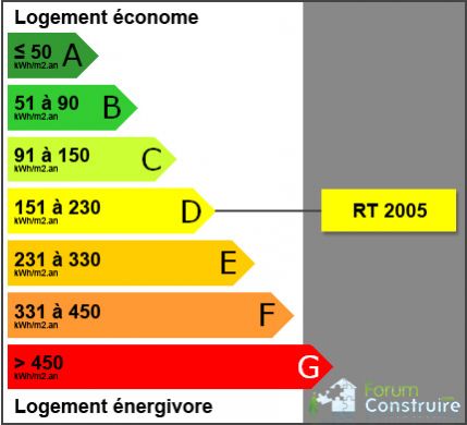

babou28 a écrit:...l'autre nous certifiant que la norme RT 2005 est trés bien ...
celui-ci est à fuir :
si la RT2005 était suffisante çà se saurait, c'est une conso multipliée par 3 à 4 par rapport au BBC, et c'est "sur papier" c'est à dire sans compter les fuites puisqu'il n'y a aucun controle d'étanchéité :
en €uros, sur une base chauffage electrique :
conso annuelle pour une maison de 100m2 :
en RT2005 : 100 X 230 = 23000 à 12 cents le kWh = 2760€ par an
en BBC : 100 X 50 = 5000 toujours à 12 cents le kWh = 600€ par an.
le "surcout" BBC peut, en partie être aidé par le PTZ, par contre les factures de chauffage qui augmenteront tous les ans, là il n'y aura aucune aide et ce sera à perpette.

Elisa a écrit:en €uros, sur une base chauffage electrique :
conso annuelle pour une maison de 100m2 : en RT2005 : 100 X 230 = 23000 à 12 cents le kWh = 2760€ par an
Je passe par là par hasard.... Euh, Elisa tu t'es pris les pieds dans le coef 2.58 .
RT2005, c'est 230 kwh/m2 primaire donc 2.58 fois moins en final à 12 cents.
Idem en BBC.

Au niveau de la classification énergétique, RT2005 c'est AU MIEUX de la classe C (et tout juste) sans compter que c'est sans vérification... par exemple dans ma maison actuelle en location, sur le papier les matériaux et les épaisseurs sont nickel et RT2005 est respecté mais dans les fait le montage à été fait sans plus d'attention et l'orientation est pas terrible, résultat: maison pas confortable et facture électrique salé.
La classe énergétique d'une maison BBC sera A (=niveau énergétique de la RT2012) et un 2 tests seront réalisés pour le vérifier, donc celui qui dit que c'est pareil ou plus ou moins pareil c'est un anti BBC ou un constructeur qui dit ça par intérêt...
Sans compter que pour nous (zone C, couple), PTZ avec RT2005=15000€, PTZ avec BBC=26640€..........

babou28 a écrit:Alors notre question est la suivante : Pouvons nous construire en RT 2005 et avec quelques améliorations (notamment sur l'isolation) arrivé à se rapprocher des 60 à 50kW/m2/an?
Non
60 à 50kWh/m²/an c'est du niveau BBC. Il faut plus que "quelques améliorations" sur la RT2005 pour l'atteindre.
