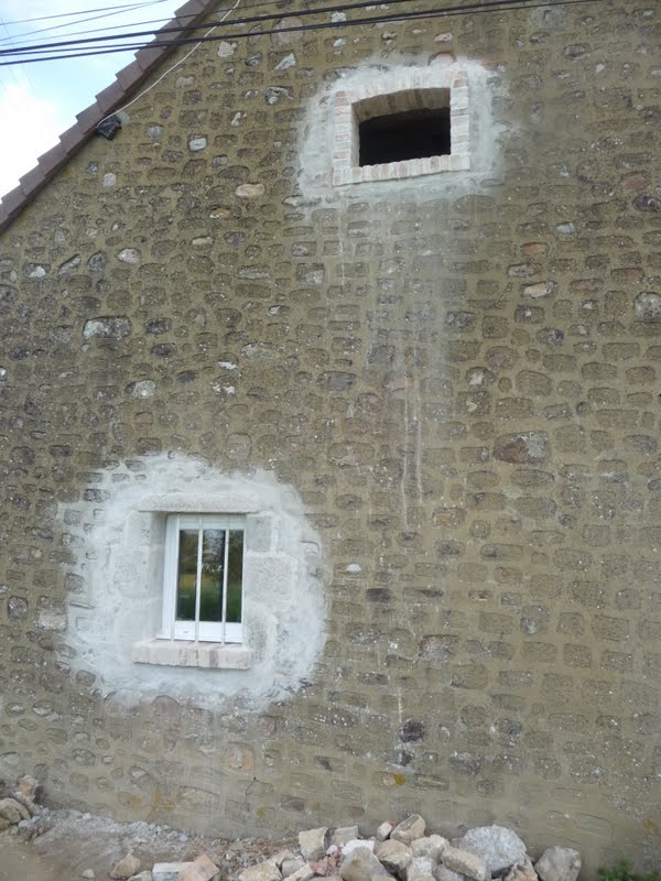

Voilà le mur (les fenêtres sont récentes, les joints sont à base de chaux même si je suspecte le beau-père d'avoir rajouté une pincée de ciment dans le mortier mais ça n'a pas d'importance)

vous avez refait le jambage en pierre vous memes ? et pareil pour le linteau ? (pour la fentre du bas) beau boulot le beau pere ;)
Sinon pour l'enduit c'est toi qui a raison, c'est exactement ce qu'il faut faire tu as tous dit.

Oui, le beau-père a bien travaillé mais c'est pas la première fois qu'il fait ça ... il a même pensé au débord des briques pour la "goutte d'eau" sous les fenêtres. tout est en récup, les pierres, linteau et briques. simplement un peu de retaille pour les pierres de jambage.
donc, l'idée de la toile pare-pluie en attente après le piquetage, c'est intéressant ou parfaitement superflu d'après vous?
