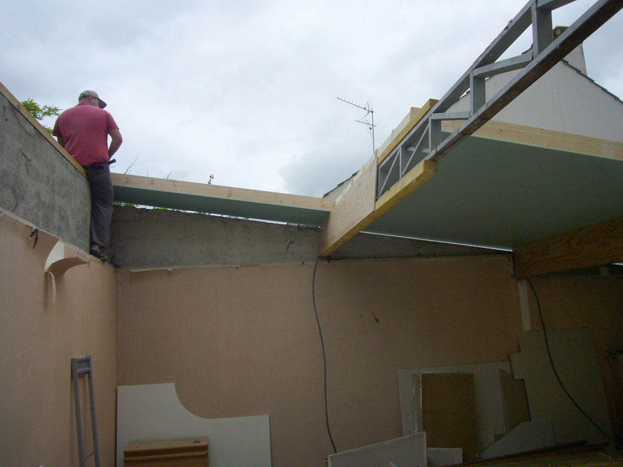

Les beaux jours reviennent…enfin bientôt…. Je recommence donc à me remettre doucement dans les travaux, et les prochains à venir sont la rénovation d’une dépendance collée à la maison.

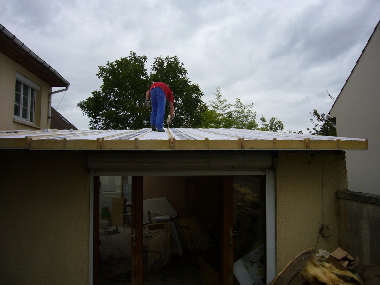

Le toit mono pente en caisson chevronné a été refait en septembre 2011. Du coup,à l’intérieur, le plafond est en pente, et les 2 murs latéraux aussi. En façade, une hauteur plafond de 2,25 m et au fond 3,23 m.
Autant je trouve que ça fait sympa, autant pour mettre le placo ça va être moins drôle.
Je me pose justement une question.
Quelle hauteur de placo dois-je prendre ? Il existe plusieurs dimensions, mais ensuite est-ce que la manipulation est facile ?
Premier exemple ci-dessous, à savoir que ce sera identique pour le mur opposé. Le trait en diagonal représente le plafond, les rectangles blanc des poutres apparentes, et qui supportent les caissons chevronnés.
Donc pour la hauteur de 2m59 je prendrais des plaques de 2,60m, et pour le reste des plaques de 2m50, et je rajouterai les morceaux en saumon pour atteindre le plafond, du coup il y aura une liaison horizontale, et là il ne faudra pas se louper surtout qu’il n’y aura pas de bord aminci.
Deuxième solution
J’utilise 4 tailles de plaques, mais je me retrouve avec des plaques de 3,23 m (une fois coupée à la bonne taille) qui risquent d’être dur à manœuvrer, par contre il n’y aura plus de raccord horizontal.
Idem pour le mur qui se trouve à droite sur la photo et qui lui fait 3,23 m sur toute sa longueur.
Vous feriez quoi ?

et pourquoi pas la première solution mais avec du 4BA13, ça te permettrait de faire des joint horizontaux impeccables

Mon premier choix : plaques a la bonne dimension, la surcharge en vaut vraiment le cout, quitte a se faire aider. Mais c'est pas non plus insurmontable.
Mon deuxieme choix, comme dit plus haut, c'est les 4 bords amincis. Mais ca fait malgre tout plus de joints, qui plus est hauts perchés. En plus, en leur defaveur, les plaques 4 bords amincis sont plus cheres
Env. 200 message Castres (81)
Bonjour la deuxième solution sera moins galère pour un résultat plus joli. Penses a rajouter aussi l epaisseur de chape si chape il y a.

Pour moi aussi snas hésiter, les plaques à la bonne taille...Mais 3,6m difficile à manipuler seul, mais si tu peux avoir un coup de main...fonce, le résultat sera plus net c'est sur....à moins d'être un génie de l'enduit.

Merci à tous pour vos réponses, ça me conforte dans mon choix de prendre des grandes plaques, quitte à les poser à 3 ou 4 personnes (bon, là dessus ça me coûtera de la bière ) parce que le 4 BA aurait fait pas mal de perte.

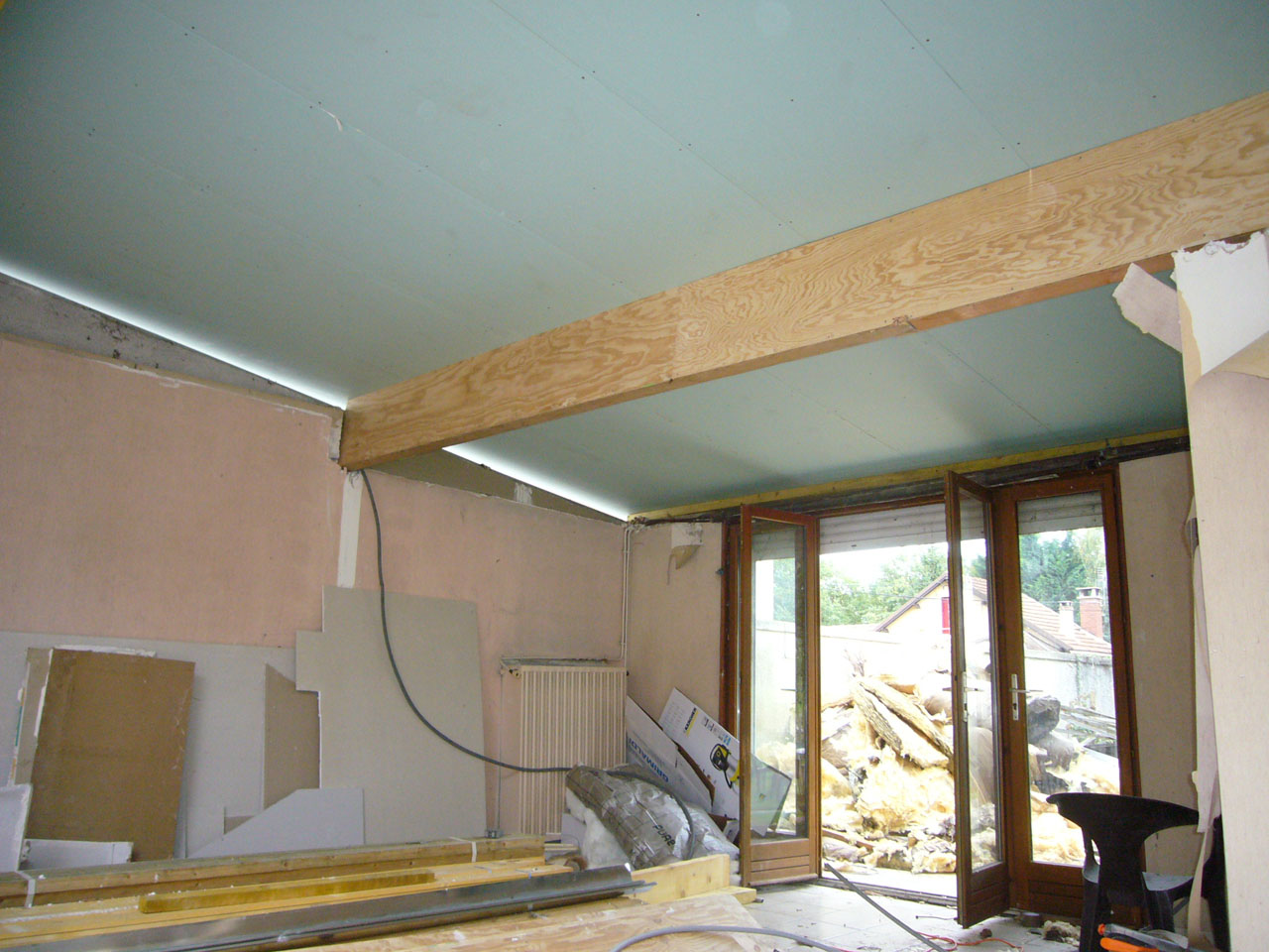

Tout simplement parce que c'est des caissons chevronnés qui font ma toiture, ou Trilatte et qu'en un seul bloc tu as ta finition en BA13 hydro, ton isolation et tes chevrons. Ce type de complexe à des avantages et des inconvénients, et j'ai choisi ce principe en les connaissant.
Donc voilà pourquoi j'ai un plafond haut, d'ailleurs pas à 3m60 mais 3m23. Sur la 1ère photo en dessous tu vois bien la limite de l'ancien plafond.

Oui je comprend mieux.
c'est quoi comme plafond? tôle + isolation+ placo déjà assemblés.
C'est des poutres en fer que tu habille en bois?
Messages : Env. 90
De : Lourdes (65)
Oui, ce sont des poutres en fer qui seront habillées de bois, ça permettra, entre autre, de faire passer les câbles pour l'éclairage.
Pour le toit, c'est du Trilatte BA13 hydro + mousse polyuréthane + chevrons + volige + tasseaux + zinc
Je n'avais pas vraiment eu le choix à cause de la trop faible pente, avec en plus la fenêtre de la maison très près du toit il n'était pas possible de surélever pour gagner en pente.
