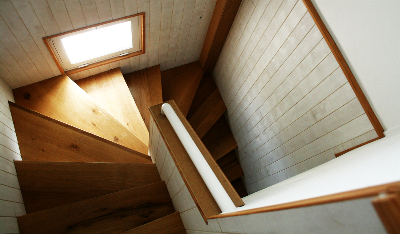

je viens ici pour poser des questions au sujet de la peinture d'une cage d'escalier dans un pavillon. La configuration du lieu est la suivante.
La cage d'escalier est dans une grande entrée et est de type "ouverte ", elle est dans un angle de la maison m'est n'est pas cloisonnée. Elle donne sur un grand palier à l'étage. Idem, pas de cloison, juste un garde-corps en dur. On peut donc voir tout l'escalier au niveau du garde-corps. Ca donne un peu comme ça:
http://3.bp.blogspot.com/---0QbQ97N4Y/TcAFHhw5cCI/AAAAAAAABSU/ytPIPsAhK3E/s1600/%255BIMAGE%255D+CAGE+D%2527ESCALIER+%255B1353X609%255D.jpg
Premier problème, on ne sait pas trop comment faire pour la peinture.. Vu la configuration, on se retrouve avec toute la cage d'escalier, l'entrée et le palier de l'étage dans un même volume. On ne sait pas trop comment faire pour ou si on fait des délimitations. Avez-vous des idées? Plusieurs teintes etrc... Il y a aussi tout le plafond de l'étage à faire avec la partie qui se retrouve au dessus de l'escalier.
Question d'ordre pratique, on ne voit pas comment s'y prendre pour peindre la cage. Vu que c'est un double quart tournant, on n'a pas de marches parallèles on ne peut pas mettre d'échaffaudage d'escalier car aucun pied n'aura la même taille. Comment faire? De plus, la partie du plafond au niveau de la cage d'escalier est à plus de 4m50 des marches les plus basses. Comment faire pour peindre une hauteur sans raccord?
Merci pour votre aide!

Il existe des pieds d'échelle qui se connectent sur les barreaux inférieurs de façon à compenser le dénivelé de l'escalier.
En général, ils couvrent une hauteur de deux marches, c'est suffisant la plupart du temps.
Certains échafaudages roulants permettent aussi la compensation, mais dans votre cas ça me paraît à peu près impossible.
