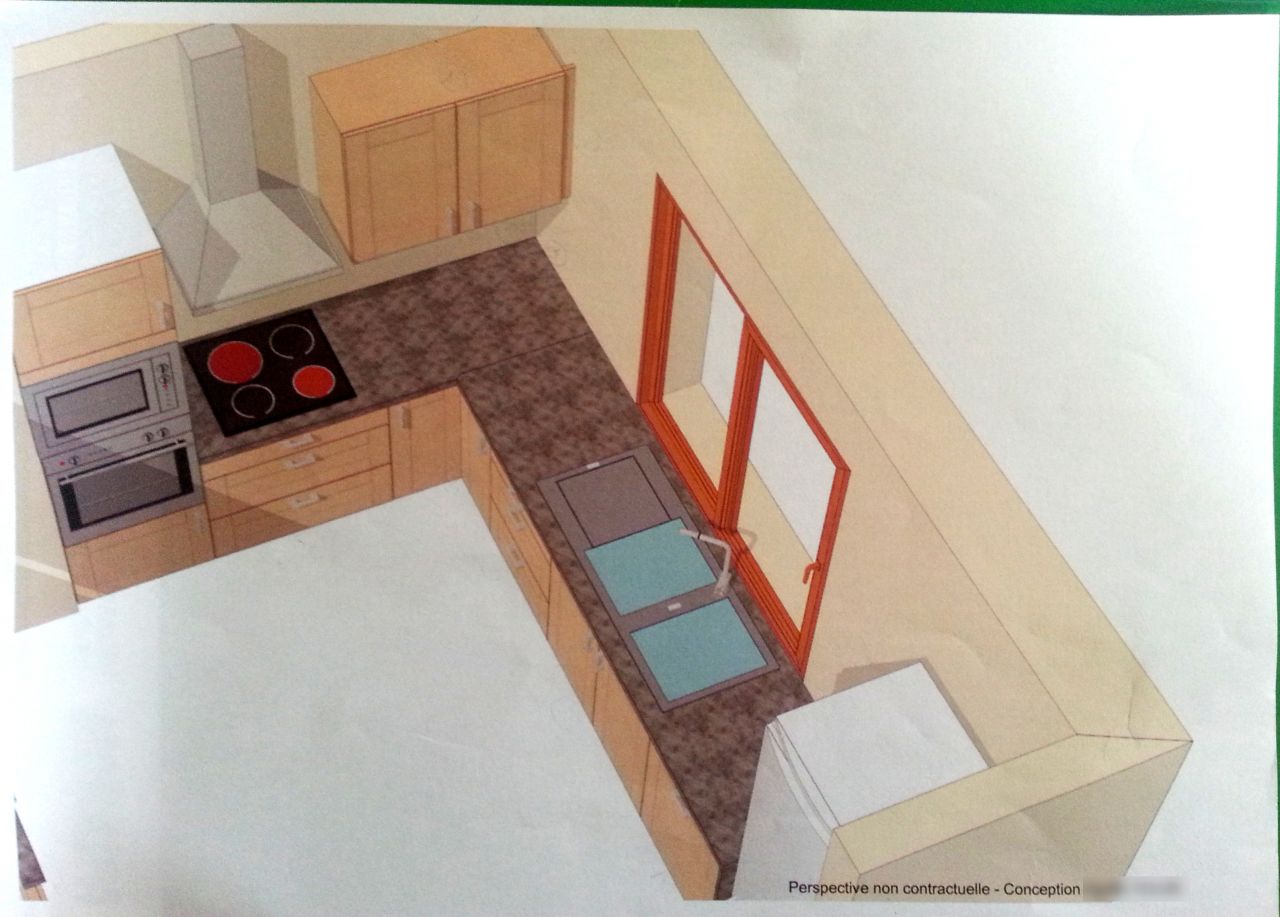

Salut a tous, le projet avance.
J'attends toujours les devis pour ma chaudière et plancher chauffant.
Ce WE nous avons signé pour la cuisine chez mobalpa.
Nous avions les avions pis en concurrence avec cuisinella. Malheureusement pour le deuxième, le choix de dimension de leur meubles faisait que l'on perdait trop de place.
Ci-dessous les projection 3D du résultat.
Nous avons négocier le total (sans électroménager, mais avec évier (franke maris) et mitigeur) pour 8000€ TTC) avec la TVA à 7%.
La pose se fera en 2014 il faudra donc prévoir le surcout pour le passage de la tva à 10%
Prénez bien en compte cela pour vos devis.
côté droit .....................................côté gauche
Modèle PAVOLA.
A+
DjeDje
