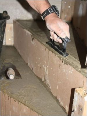

Pour ce genre de bordure, il serais preferable de faire un arrondi des 2 coté avec ça http://img8.imageshack.us/img8/299/281601g.jpg

Super mais comment s'appelle l'outil que tu me décris ?

Pour le fer, c'est un "fer a marche"
en utilisation :
http://www.maisonapart.com/images/diaporama/cadre/20091130_173526_8.jpg
http://userimg2.bricozone.fr/local-0f386a297c312531716d0d401[...]2ceca-at-1241594624.jpg
Pense a saupoudreze un peu de ciment sec dessus ça aide a faire bien lisse!
