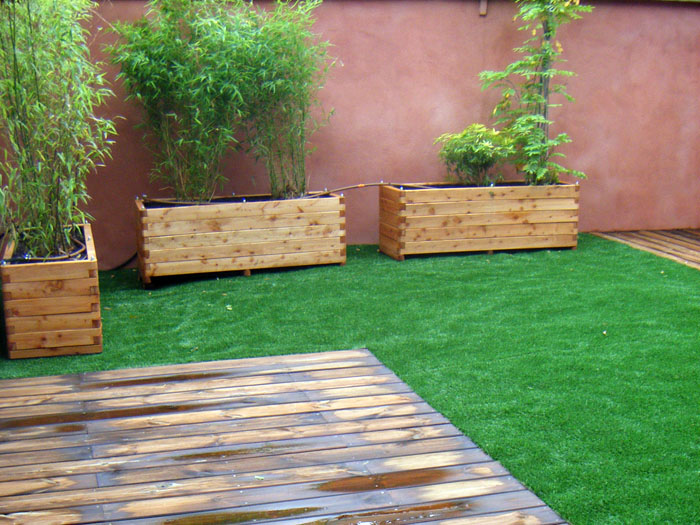

Arrive bientôt la période pour semer l'herbe et ça tombe bien, la terrasse est quasiment finalisée. Ma question est relativement simple, pour autant, je ne trouve aucune réponse concrète sur le web.
Je cherche à savoir ce que je dois mettre autour de ma terrasse sachant que cette dernière, une fois finie, se retrouve au niveau du gazon?
-> Si je remplis de terre, les lambourdes dessous seront au contact et ne pourront sécher facilement.
-> Dois-je mettre un plastique (déconseillée il parait car empêche l'eau de partir) ?
->Dois-je mettre des pierres (petit terrain donc ça va faire bizarre un contour de 10cm en gravier ?
Voici deux photos d'illustration :
que mettre à droite et au fond >
que mettre à droite et devant ? >
Merci pour vos réponses (et questions si je me suis mal exprimé ^^)

Chez moi j'ai mis une bordurette béton entre les lames et le gazon. Par contre j'avais prévu le coup et les lambourdes sont écartées du béton de quelques centimètres pour la ventilation.

Si j'avais demandé avant, cette idée aurait été très bonne Laugh Malheureusement, j'ai coupé mes lames à ras des lambourdes pour ensuite mettre des lames perpendiculaire afin de protéger la lambourde et surtout, vue du dessus, de donner un coté esthétique.
Donc, l'option évoquée est intéressante mais inutile dans mon cas. En tout cas, merci pour l'idée

Perso je pense faire une petite tranchée devant la lambourde, mettre des grosses pierres, recouvrir d'une petite bache et remettre 3/4 cm de terre par dessus. Vous en pensez quoi ? Comme ça, la lambourde respire dessous sauf sur 3 cm... c'est mieux que rien ^^

Je mettrais un delta ms contre les lambourdes (picots coté bois) ainsi pas de contact avec la terre et ça ventile encore un peu

J'ai acheté un produit qui se nomme "BORDURE PLASTIQUE VERT" en imaginant le mettre contre le bois mais en fait je ne l'ai pas utilisé car j'ai pris du retard sur la partie électricité de la terrasse. Mes contours de terrasse sont décaissés de la terre, je réfléchis toujours à ce que je vais mettre... et finalement, je risque de ne rien mettre! De toute manière, la durée de vie de la terrasse n'est pas infinie!
