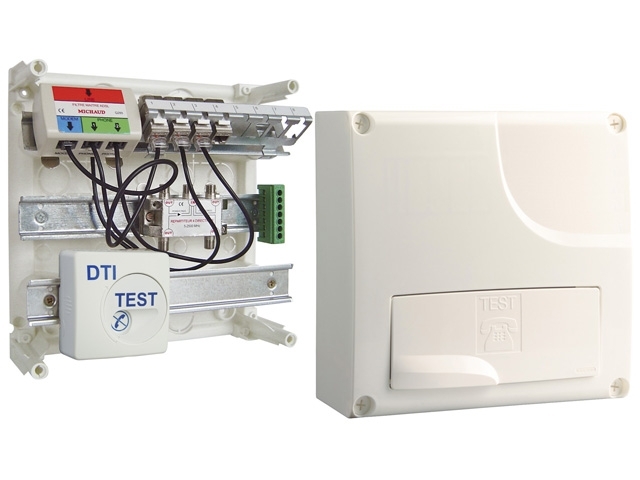

C'est à dire augmenter le volume de la GTL ?
Actuellement la boitier électrique est encastré.
Si je prends un boitier comme celui ci :
http://www.michaud.fr/th_michaud/medias/big/20120110pr_mkggxbxgdMICH.jpg
Il sera à côté, c'est pas bon ?

Le tableau de communication et le tableau de répartition sont toujours séparés
Le consuel ne vérifie pas l'aspect communication
On ne câble pas une Rj45 avec du 1,5mm2 mais avec du câble telephonie ou réseau
