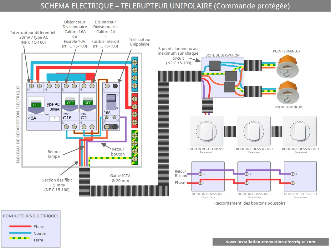

- est-ce possible de mélanger dans une gaine ICTA plusieurs sections et aussi plusieurs circuits bien sûr en respectant l'encombrement de la gaine) ?
- est-ce necessaire de toujours protéger les bobines des télérupteurs, contact HC/HP ? Si oui peut-on utiliser un disjoncteur 2A pour protéger plusieurs bobines par forcément sur le même circuit ?
Merci d'avance.

Bonsoir
Aucun problème
Oui par le disj 10A ou 16A du circuit d'éclairage
sauce a écrit:
contact HC/HP ?
Oui par un disj 2A
Oui on peut

Env. 100 message Drome
Mais pour les télérupteurs faut-il en plus rajouter un 2A comme sur ce schéma :
http://www.installation-renovation-electrique.com/images/sch[...]commande%20protegee.jpg
Et du coup un 2A peut-il protéger en même temps : un contacteur HP/HC ET aussi un télérupteur pour éviter de mettre des 2A de partout ?
Sachant bien sûr que le télérupteur se trouve toujours avec un 16A du circuit d'éclairage.
Non ce n'est pas nécessaire de mettre un 2A pour un télérupteur
http://www.telerupteur.com/cablage_electrique_telerupteur.htm
Carminas
Dept : Cantal
Ok parfait mais nécessaire pour un contacteur hc/hp c'est ça ?
Oui c'est cela
