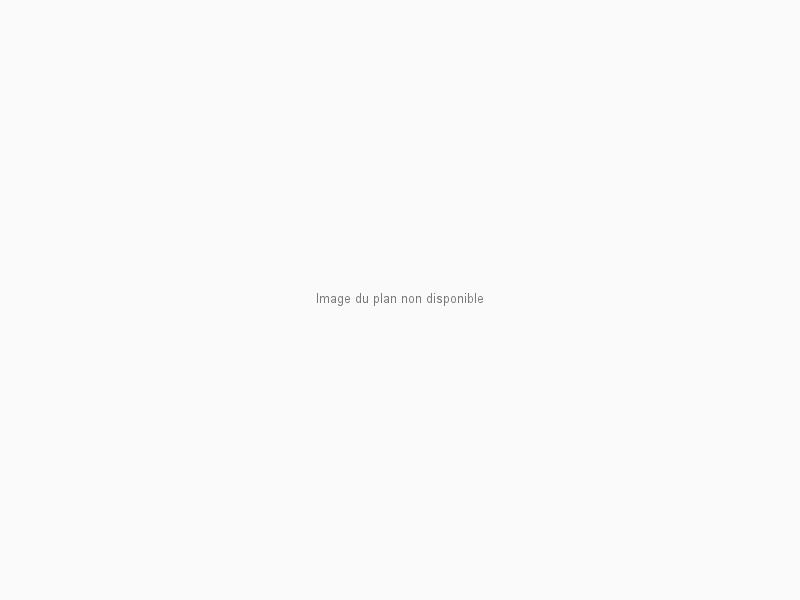

Bonsoir, petit nouveau ici donc voila je vous fait part du projet que je vais réaliser pour ma sœur,ont a trouver un terrain de 700 m2 à 34000 euros plat, j'ai compter environ 55000 euros pour faire la maison, bien sur je fait tous de A aZ sauf la chape liquide.
Je posterais des photos des que possible.
Petits détails de la construction:
Fondation: semelles 15x35 6T10 et tor de 10 en équerres sortis poteaux 04x10 2T10.
Radiers: bloques a bancher, isolation TMS 100, treillis soudés st25-cs
Briques de 20 BGV 4G isolation int GR32 100mm placos faux plafond laine de verre IBR 320mm placos
cloison placos double peau
fermettes et tuiles dcl
fenêtres pvc

terrain plat ? l'étude de sol est faite ? pas compris les fondations + radier Unsure
en tous cas, je vous souhaite bon courage et bonne construction.

Bonsoir oui le terrain est plat chose pas facile a trouver ici en Ardèche Biggrin études de sol pas obligatoire.
Pour les fondation c'est le modèles de ferrailles que je vais utiliser pour les couler.
Un radier isoler avec chape béton dessus.

stef07110 a écrit: études de sol pas obligatoire.
l'étude de sol n'est JAMAIS obligatoire, on le sait.
par contre on sait également qu'en cas de sinistre c'est le 1er document qui sera demandé par les assurances alors autant l'avoir ;
d'autant plus qu'en auto-construction ce sera la seule garantie.
oui, pour les 15x35 j'avais bien compris que ce sont les aciers prévus mais... soit vous les avez en stock et c'est la raison pour laquelle vous avez prévu de les utiliser ;
soit... je ne sais pas
pas compris les poteaux : 4x10 ok mais la suite : 2T10
et donc : fondations à 80cm (hors gel) en semelles filantes + poteaux + ...

le prix au m2 ne me semble pas trop saugrenu avec un bémol par rapport à la base (fondations, dalle).
stef07110 a écrit:...pour le chauffage un poêle a pellets de 11kw,et deux radiants pour les chambres...
92m2 en RT2012 : le poele pourra chauffer la maison.... et celle du voisin
on est pas dans la bonne rubrique mais pour le plan :
- le poele est mal placé, il serait mieux au centre de l'habitation.
- les 2 chambres vont être inconfortables pour le phonique : les 2 sont contre le wc et contre une pièce "sonore" (electro et sanitaires).
- j'aime bien la largeur confortable pour couloir et wc : pour une fois que ce n'est pas 90 c'est à souligner Smile
- l'entrée directe dans la pièce de vie est à réfléchir : çà permet de noter une surface plus grande pour l'ensemble mais les invités (et leurs blousons) tombent direct sur le canapé ou la table, le froid également...
- menuiseries pvc avec 1 baie coulissante ?

Bien sûr le nord est à droite du plan ?
Pensez aussi à tout ce qui touche à la RT2012 (étude, tests, niveau d'isolation etc...)
D'ailleurs 11kw de chauffe sur cette surface me semble très surdimensionné.

En autoconstruction, pour une maison simple (ce qui est le cas), on peut tabler sur environ 500€ par m2 habitable... A ce prix, on a tout ce qui est indispensable pour une maison, mais pas les meubles, ni la cuisine... On n'a pas non plus la Rolls dans le garage...
Les finitions, ce n'est pas obligatoirement très cher si on ne se laisse pas avoir par les vendeurs de carrelage ou de sanitaire; d'ailleurs les pros non plus ne se laissent pas avoir, qui obtiennent des remises de 50% sur ces produits...
Par ailleurs, une rt2012 de 100 m2, en Ardèche, doit avoir des déperditions de l'ordre de 3 kW; à ce niveau, le chauffage, installé par un pro, se trouve à 2000€ maxi (pour l'ensemble de la maison); ce n'est pas ce qui pèse lourd dans le budget.
Reste la question de l'étude de sol; il semble y avoir un plan de prévention des risques naturels dans cette commune; il suffit de le lire, et soit le terrain est exposé à un risque, et l'étude de sol n'est pas un luxe; soit rien n'apparait, et on peut se passer de dépenser 1500€ pour pas grand-chose...
N'oublie pas les frais annexes, qui finissent par peser lourd: taxe d'aménagement, branchements divers, étude thermique obligatoire... on arrive rapidement à près de 10 000€...
Enfin, à propos de "tout faire": faire faire le terrassement coûte peu, et fait gagner énormément de temps, de sueur et de fatigue; inutile de s'en priver à mon avis. Et le béton livré en toupie ne coûte pas plus cher que fait à la main, est de bien meilleure qualité, et fait gagner temps et énergie...
