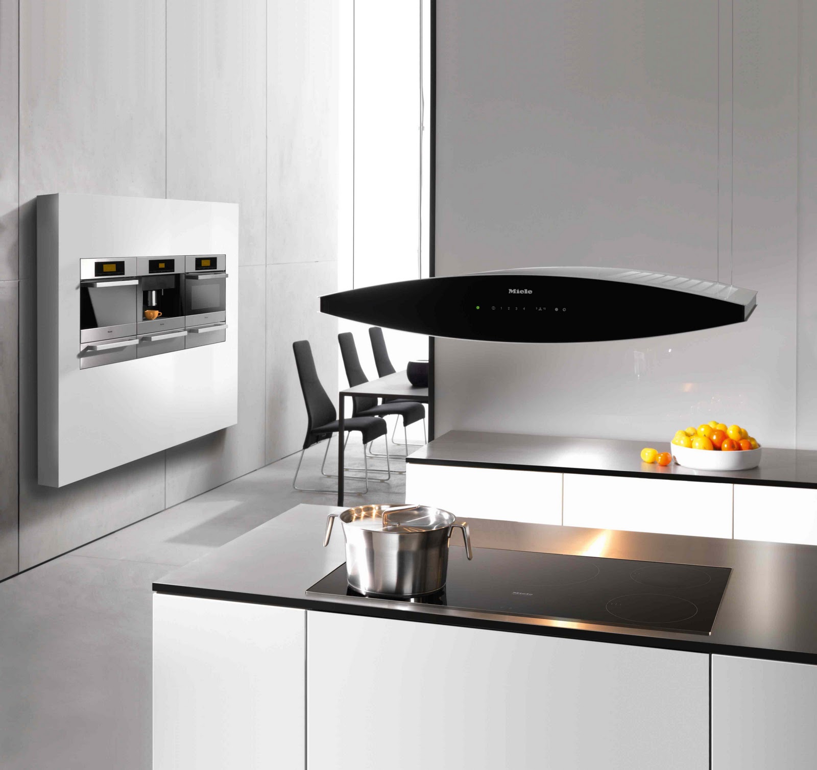

Est ce que vous avez une idée de la hauteur sous plafond au niveau de la plaque ?
Les possibilités
- hotte suspendu
http://3.bp.blogspot.com/-t91-scFAIx0/TsJ2aOgjH5I/AAAAAAAAG-[...]No/s1600/MIELE.+2-6.jpg
-Hotte sur "potence"
http://img4.hostingpics.net/pics/743378HottePT.jpg
-hotte d'îlot sur structure placo
http://www.ack-cuisines.com/wp-content/uploads/2014/01/20140129_130148.jpg
-hotte encastrée dans caisson placo suspendu
https://s-media-cache-ak0.pinimg.com/736x/7d/fb/60/7dfb60ef4[...]0270497459d33c4d32b.jpg

Ouah! Ouah! Ouah!W00tW00tW00t mille mercis olivette34! Je fais des recherches sur le net depuis plus d une semaine et voilà que 3 solutions que même un cusiniste ne m a pas données arrivent! Vraiment, merci! Et en +, y a les photos!J'adore !
je retiens la première et la dernière solution. La dernière ayant très largement ma préférence. Il faut voir ensuite le coût et la réalisation. Tu es du métier? Merci encore.
Il faudrait que je calcule avec les plans pour répondre à la question de la hauteur. Je vais voir ça et je reviendrai avec des précisions! La hotte encastrée est-elle aussi performante qu une autre? J aime beaucoup cette solution!

Non pas du métier, mais je m'y suis fortement intéressé pour la mienne.
La hotte suspendu sera certainement la moins chère et la plus simple à mettre en oeuvre. Même si la Miele de la photo doit malgré tout allègrement dépasser les 1000€.
Pour la solution que tu préfères, c'est très cher et très difficile à mettre en oeuvre.
Une hotte de plafond c'est le top, mais c'est très cher. Les pro du forum te donneront les références, la marque Roblin proposant de très bon produit.
Mais surtout c'est extrêmement lourd.
Si tu regarde les structures qui les supportent en faux plafond, ce sont souvent des assemblages rails\montant avec de grosses fixation.
