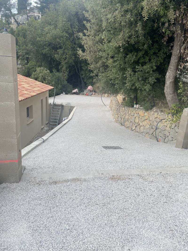

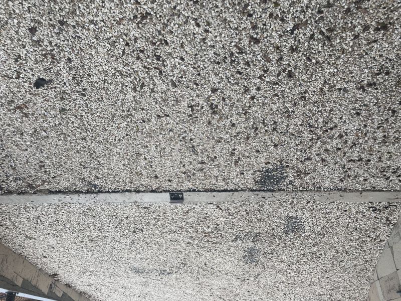

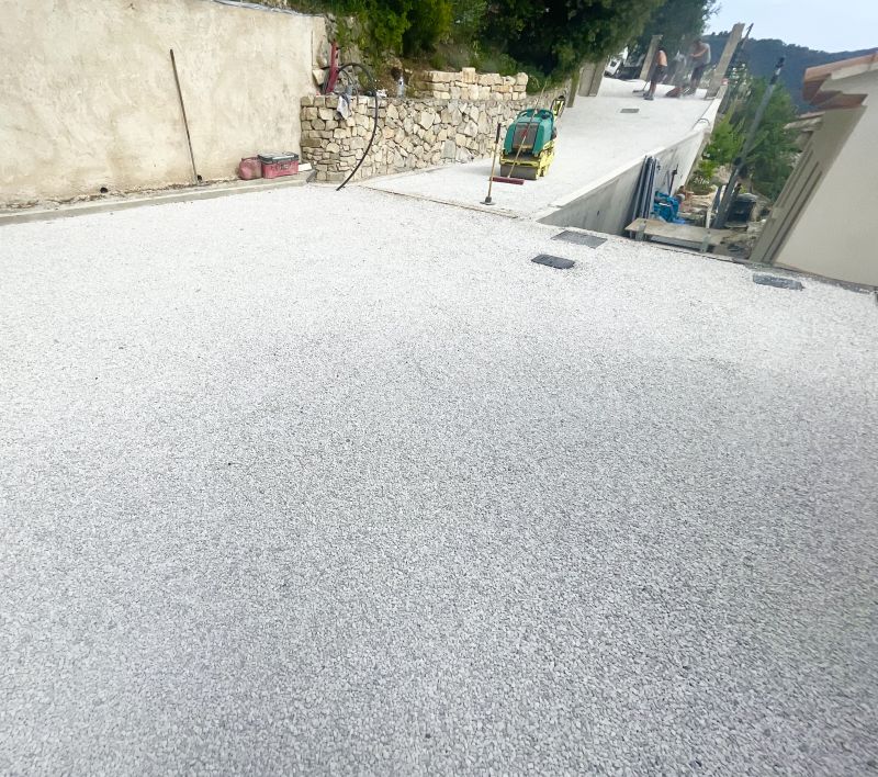

Nous avons fait poser du Gravistar dans notre allée de descente et de stationnement en Juin 2025 et avons depuis respecté toutes les consignes « d’entretien » comme le ratissage régulier.
Mais voilà que des les premières voitures qui roulent dans la pente la plus prononcée, elles dérapent, une voiture avec une remorque un peu lourde n’adhère pas du tout et la fait glisser vers le bas frôlant l’accident domestique…
À aucun moment la société Daniel Môquet ne nous a parlé des contraintes du gravistar en descente aux entretiens avant travaux et nous nous retrouvons quelques mois après avec des trous de partout…. Des traces de dérapage, le gravier n’adhère pas du tout à la couche de goudron. Nous allons lancer la démarche de « SAV » mais j’aimerais arriver préparer. Est-ce que cela est arrivé sur vos projets avec pente. Peut-on dire que nous avons été trompé sur la
Marchandise et que c’est de la pub mensongère et de la désinformation que de nous avoir vendu du gravistar dans notre cas personnel. Merci de vos retours. Voici quelques clichés au début quand c’est tout beau et maintenant …
