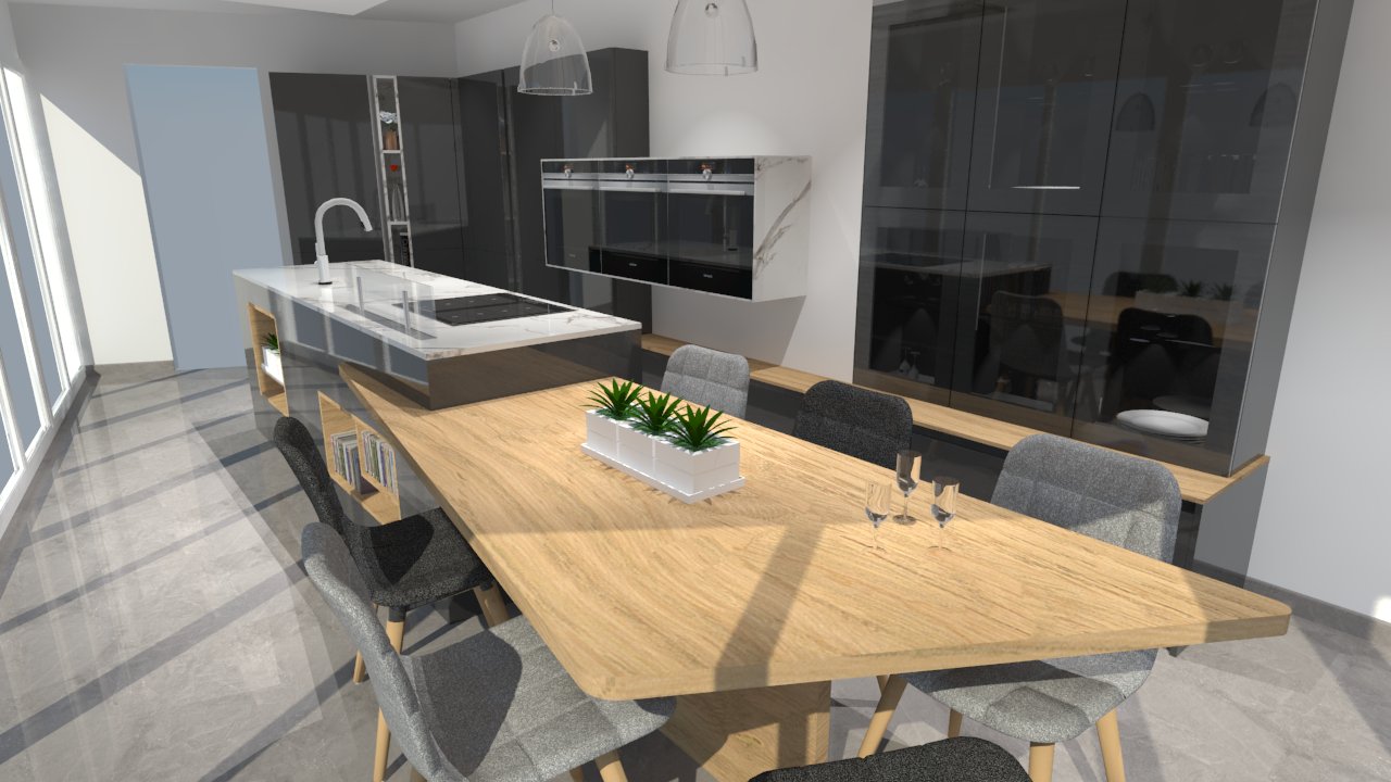

C'est amusant la forme de la table... je suis entrain de bosser sur un projet avec une table casi similaire, pourtant, ça on ne croise pas ça tous les jours
Cuisiniste 3.0
Récompensé à 3 reprises pour ses conceptions dont une première place en 2021.
Env. 1000 message En Bauges (74)
étonnante cuisine AHM!
le visuel est chouette, mais je ne comprends pas: 3 fours et aucun pdt? Des clients qui font de grandes tablées mais ne consomment que des plats traiteurs?
De : En Bauges (74)
3 fours c'est simplement que je n'ai pas terminé la représentation. Quant à votre autre commentaire, je prévois justement de préparer une variante avec plus de plan de travail. Je tiens à spécifier toutefois que chaque client à ses attentes et que celles-ci sont différentes des votres...
La n'est pas le sujet de toute façon. Ceci dit, je rejoins ce qui est dit plus haut, arrondir les bords est important dans ce type de configuration.
edit:
Pour la cuisine que je présentais: repas familliale = sur table, repas avec invités = on cuisine aussi sur table donc 4500 facile de plan de travail. Je vais juste revoir l'implantation pour avoir un vrai espace robots.

Il est toujours bon d'avoir différentes hauteurs de plans de travail. Une pour l'évier et la découpe, l'autre pour mélanger ou s'asseoir pour éplucher.
Après, effectivement, ça dépend de chacun.
Mais, il faut arrondir les angles du repas de l'auteur
