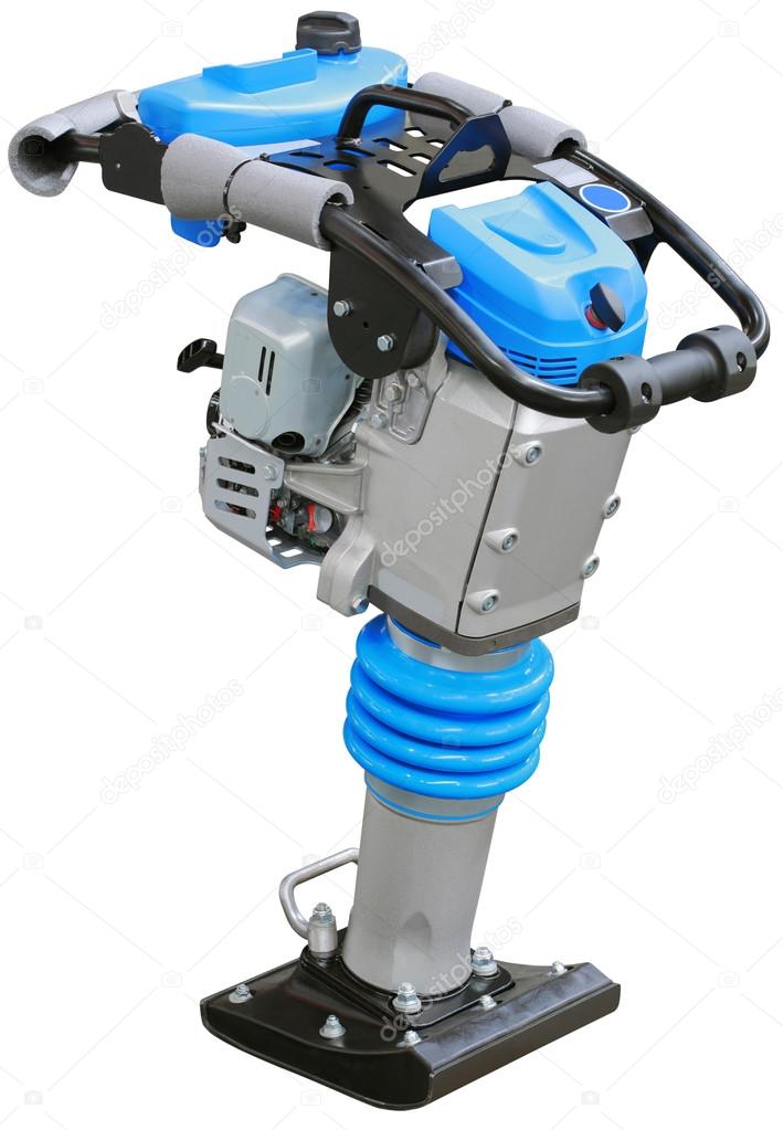

Pour compacter, je pensais louer pour l'ensemble une plaque vibrante ou pilonneuse car je ne vois pas comment faire aller un rouleau compacteur avec les 80 cm de haut
Oui, il ne faut pas de "fines" pour éviter la capillarité.
Uniquement à la plaque vibrante, tu vas mettre des heures à chaque couche.
Pour un petit rouleau double bille, si ton loueur est équipé d'un bras sur la camion de livraison, tu peux le faire poser directement en place ; comme il est mobile, tu le déplaces au fur et à mesure que tu approvisionnes les couches. Et le camion le reprend sur place une fois tout fini.

Bonne idée effectivement pour le double bille mais pour le bord des murs il faudrait quand meme une plaque vibrante si j'ai bien compris ton 1er post
Le probleme est que j'ai un tuyau des EP qui doit passer dans l'hérisson et compacter sans détruire le tuyau pvc me parait compliquer
Je ne peux pas t'aider plus pour le choix des matériaux.
La dalle vibrante ou la piloneuse sert justement à compacter les endroit sensibles, vers les poteaux, les bords, et à compacter vers les tuyaux, gaines et tubes sans les détruire.
