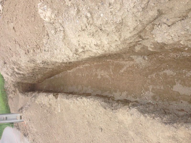

je vais construire un mur de soutenement 1.50 m, j'ai commencer a creuser la fondations.
le mur fera 20 m de long sur une hauteur d'environ 1.50, bloc a bancher 20 épaisseur.
fondation de 75 a 80 cm de large , 2 semelle de 35 x 15 cote à cote attaché ensemble sur tout la longueur
fondations environ 80 cm hors gel
pour es ferrailles en verticale du 10 ou12 mm et horizontale 8 ou  10 mm
vos avis m'intéresses

J'ai comme l'impression que nos avis ne vont pas vous plaire...
Déjà les fondations, les deux S35 côte à côte, çà ne marche pas, il faut une armature spécifique qui prenne toute la largeur de la semelle (moins l'enrobage).
Ensuite, pour 1.50m de retenue de terres, les blocs à bancher ne suffisent pas, il y a de grandes chances que votre mur se déforme ou au pire, fissure et casse.
Il y a énormément de sujets sur ce forum pour les murs de soutènement, je vous conseille de faire quelques recherches, vous pourrez même trouver des photos de mur en bloc a bancher qui se sont écroulés, çà dissuade en général.

Pas de soucis pour les avis même si cela ne va pas me plaire, je suis là pour prendre des conseils et faire un mur dans de bonne conditions de montage.
ok, il faut que je me renseigne pour une armature spécifique de 70 de large.
je vais regarder sur le forum sur les mur de soutenement mais je pense que vous me conseillerais plus des mur en banché ou autres.
Dept : Savoie
Une petite coupe sur les hauteurs à retenir ect... aiderais pour vous conseiller.
