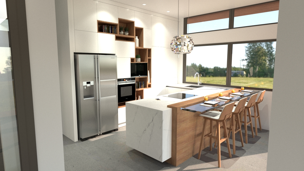

Bonjour à tous, et à toutes.
Vu que je trouve vos avis très constructifs et utiles sur les posts que j'ai pu lire jusque là, je viens vous demander votre avis concernant l'implantation et le devis que nous avons reçu de la part du cuisiniste.
Il s'est basé sur l'idée que nous nous faisions de l'implantation par rapport au plan.
Nous n'avons pas eu un très bon feeling avec le concepteur car celui-ci nous a certifié (au premier rendez-vous) que nous aurions directement le prix final sans réductions possibles car il se basait sur la cuisine modèle (prix fixe dans toutes les enseignes de France selon lui). Finalement au dernier rendez vous il nous annonce la douloureuse (5000€ au-dessus du budget) puis après avoir tapoté sur son clavier et froncé les sourcils à 3000€ au-dessus du budget et finalement 1500€ au-dessus du budget sans pose ..
Cependant nous aimons bien les cuisines de chez Schmidt et nous ne nous voyons pas demander à avoir à faire a quelqu’un d’autre dans le même magasin.
Pour faciliter les choses on trouve de gauche à droite :
Colonne frigo intégral
Colonne four + micro-onde
Colonne de rangement
Lave vaisselle
Meuble bas sous évier
Meuble poubelle (avec 2 grands bacs)
Meuble de rangement avec étagère
Et sous l’ilot 4 tiroirs de 120 de large.
 (PS : sol carrelage imitation bois clair)
(PS2 : c’est la seule vue qu’il nous a envoyé)
Merci pour vos réponses.

Peut-être aligner les colonnes sur le haut de la baie vitrée si c'est possible, pour un rendu esthétique.
Membre utile Env. 300 message Val D Oise
Sur ton implantation,c'est sympa. Je trouve que ça manque un peu de plan de travail et de rangement (ce n'est que mon point de vue et ça dépends des habitude de chacun).
J'aurai peut être ajouté des meubles bas sur l'autre mur.
Fais attention à la hauteur de ta fenêtre, qu'elle ne gêne pas avec ton mitigeur d'évier.
Concernant le prix je pense que c'est le prix d'une cuisine schmidt. J'ai prix la mienne chez Ikea donc je ne peux pas trop t'aider sur ce point.
Même si tu aime cette cuisine, va faire des devis ailleurs pour avoir des points de comparaison.

Rise of the death Star a écrit:Peut-être aligner les colonnes sur le haut de la baie vitrée si c'est possible, pour un rendu esthétique.
Malheureusement j'ai demandé et apparemment le sur mesure ne se fait que sur la largeur, pas sur la hauteur..

Merci pour ton avis.
Pour le coup ce sera une fenêtre coulissante au dessus de l'evier donc pas de probleme pour le mitigeur.
Pour les meubles sur l'autre mur on est pas trop fan car on veut pouvoir passer des 2 côtés de l'ilot.
Je vais faire court car il est tard et que je suis fatigué: L'îlot est moche, ça manque de cachet et la cave à vin n'a rien à faire de ce côté de l'îlot. Si c'est pour faire "joli" préférez une photo HD ça coûte moins.

L'ilot est moche ? Par rapport à quoi ? J'avais repéré le plan de travail qui dépasse de chaque côté que j'aime pas trop ...

Toutefois, je souhaiterai conforter mon commentaire succinct d'hier soir. En regardant votre cuisine ce matin j'ai remarqué que les fileurs étaient des fileurs de caisson. Cela peut vouloir dire plusieurs choses:
  • Pour rentrer dans le budget (et préserver sa marge), le vendeur sacrifie des détails esthétique pour gagner des cacahuètes. Le modèle est ARCOS soit le GP1 donc on pourrait largement laisser des fileurs façades sans influencer réellement le prix de la cuisine, ce choix est... "débutant" ou au pire "voleur" (de mon point de vue).
  • Ce choix indique donc que le vendeur va au prix et pour aller au prix il ne donne pas d'âme à la cuisine. Par exemple, les trois armoires perdues toutes seules... Pas de niche, pas de déco, aucune idée de mise en valeur. Peut-être que dans la découverte vous avez dit "je veux une cuisine basique" mais j'en doute.

Vous dites également que le feeling n'était pas trop présent positivement avec ce vendeur ? Mais diable pourquoi restez vous donc chez lui ? C'est lui qui va suivre votre projet, lui qui va faire le back office et participer au bon achèvement de votre projet. S'il y a un SAV, êtes vous sur qu'il se donnera a fond pour régler les choses en temps et en heure ?
+1 pour les fileurs caissons, aberrant.
Pour l'implantation c'est assez simple. J'aurai peu être chercher une solution pour l'ilot, les pieds c'est pas ce qu'il y a de plus esthétique, surtout des grossiers comme ceux présent sur la perspective.

Étant cuisiniste, j'ai mal de dire ça tellement j'exècre les gens qui vont voir et font travailler 35 personnes différente, mais il faudrait songer a trouver quelqu'un de plus honnête.
Le simple fait qu'il vous annonce un produit sans remise, et que comme par magie quand vous tiquez sur le prix, celle ci apparait est un simple gage d'un requin.
Un honnête cuisiniste vous demandera votre budget et travaillera au mieux pour le respecter, c'est tout simple mais moi je dis a mes clients que mon but est de vendre la cuisine, et donc de proposer le prix le plus intéressant possible ( en prenant en comptes les chaines qui me tiennent vis a vis de mon enseigne ). Et dans votre cas votre budget est pas déconnant par rapport a vos demande ( ex : ~budget 3k pour un linéaire +un ilot en vrai sans poignée ) par exemple.
Avez vous chercher un peu en dehors des zone Co', outre l'indépendant qui ne répond pas ? Car souvent, ils auront un prix juste, avec ce qu'il faut comme marge pour vivre.
Et +1 pour la conception, plus que basique.

Plus sérieusement, voici des pistes:
Mur d'armoires:
  • Destructuré:
    Je n'ai trouvé que celle là mais l'idée est là quand même. Non pas de destructurer autant que cela mais on peut eventuellement ajouter un insert bois, une niche, un caisson décalé (la colonne se transforme alors en 4 meubles superposés).
  • Des inserts sans poignées ou un encastrement des colonnes:
  • Entre les armoires on peut intégrer du bois, du métal voir, soyons fous! Du cuir ou n'importe quoi d'autre qui VOUS correspond.
    Quant à l'îlot, les deux photos ci-présentes montrent qu'on peut faire des choses sympa sans être non plus déconnant.
    Pour terminer, ci dessous, un îlot qui plait bien en général. Il est simple mais efficace:
  • Edit: Je vais peut-être un peu loin, notamment dans les photos mais je veux simplement dire qu'on peut toujours trouver le petit truc en plus et ça, c'est en discutant réellement entre vous et le cuisiniste, sans démarche commerciale mais plutôt en toute sympathie pour faire évoluer le projet que vous avancerez. C'est un échange et ce n'est pas à sens unique, ni par le concepteur ni par le client.Ceci dit, je rejoins mon confrère du dessus, vu l'impression que vous a fait ce vendeur, changez de crèmerie.
