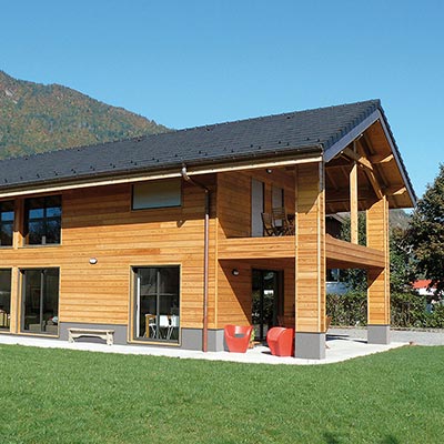

Je n'ai pas d'exemple, mais à mon avis il faudra que ta maison ressemble à n'importe quelle autre maison en bardage, type ça par exemple (et encore) :
C'est le bois qui dépasse dans les coins qui va te poser des problèmes : il faudra que le bardage compense ce dépassement. Donc le réduire au maximum.

Bonjour,oui c'est bien ça mais du coup il faudrait que je mettes sur le cu une photo avec un bardage bois exterieur sans vraiment leur parler de fuste??? d' ailleurs ou s tu trouvé cette photo woofy??
