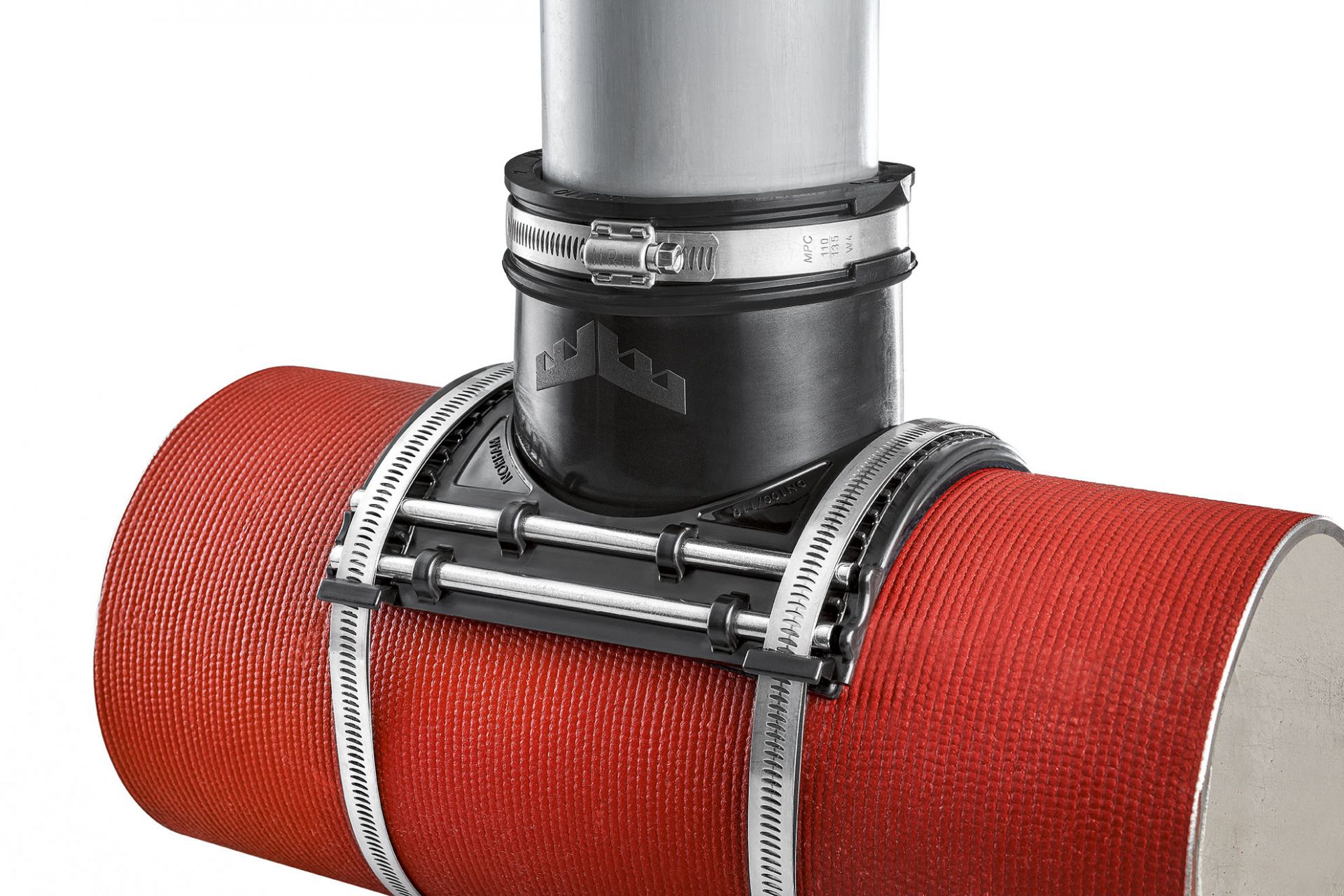

Je dispose d'une maison datant de 1870 dans le nord de la France.
Le collecteur principale dans la cave est en métal ( sans doute en fonte) de diamètre 220 mm environ. Est branché dessus, un tuyau en PVC de 40 provenant d'une sdb au premier étage comme on peut le voir sur la photo.
La maison ne comporte pas de tuyau de descente si ce n'est donc ce tuyau de 40 issu du premier.
Je crée une nouvelle sdb ( lavabo, douche, baignoire) et un WC ( broyeur ) au troisième étage et j'aimerais connecter les évacuations à ce collecteur un peu de la même façon. Le diamètre du tuyau issu de la salle de bain serait de 63 mm et celui du WC serait de 40 mm.
Comment réalise-t-on un tel branchement? Existe-t-il un raccord particulier dans cette situation?
Doit on respecter une distance par rapport au premier branchement réalisé?
Merci de votre aide.

il vous faut ça >>>
http://www.hellopro.fr/image[...]x-16024.jpg

Bonne idée, merci Bibi.
Encore une petite question: il va falloir que je fasse un trou proprement. Je n'aurais pas la place de le faire au dessus du tuyau.
Puis je le décaler à "2h"?
(le collecteur reçoit les eaux d'une cuisine au rdc et les eaux pluviales de l'arrière de la maison.)

sans problème vous pouvez le décaler et repartir avec un coude à 45°, ce qui parait étonnant est que les pluviales et les eaux usées soit ensemble ?

Ok merci. Il n'y a plus qu'à se lancer.
A moins que quelque chose m'échappe, en effet il n' y a qu'un collecteur...Je ne pense pas que l'autre soit enterré sous le niveau de la cave.
Dans les maisons voisines, plusieurs déversent les eaux usées des étages dans les descentes d'eaux pluviales en façade. Simplement en faisant un trou dans le mur. Peut être qu'en effet, cela se justifie par le fait que le réseau collectif serait unique...
J'ai cherché dans le document d'assainissement de la mairie. Ce document stipule que le réseau peut être séparé ou unique et qu'il faut se renseigner en mairie pour savoir l'état du réseau en fonction du quartier où on habite. Peut être est ce le cas dans ma rue... A voir
