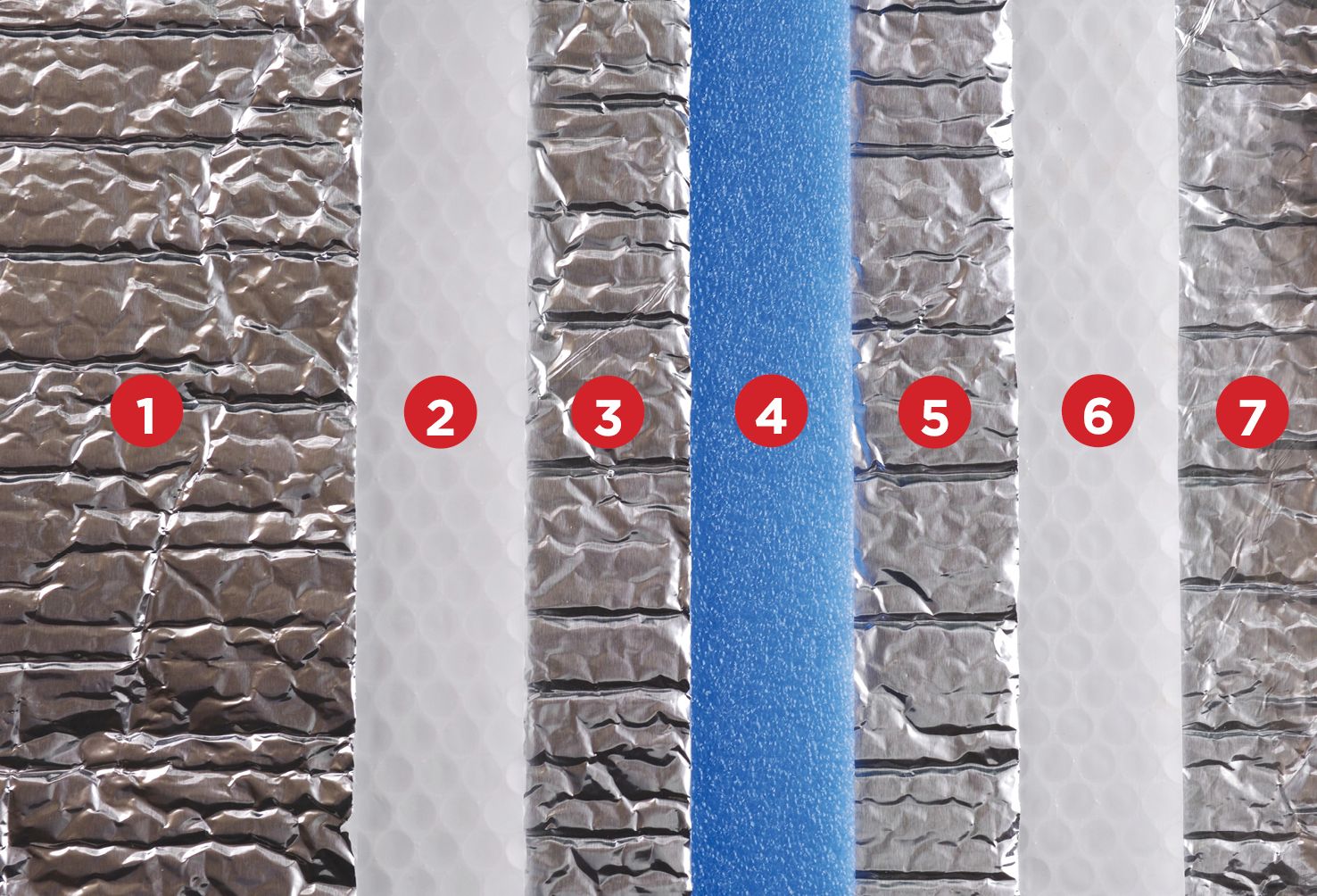

Bon ce sera des tuiles métalliques aluzinc, on retire l'agglo pourri actuel. En principe on change la laine de verre ( isover isoconfort 35). On ne remets pas de plancher mais contrelattage.
En écran de sous toiture, mon couvreur propose de l'aluthermo quatro qui est aussi un isolant mince mutlicouche (pare vapeur, multi reflecteur, "isolant"). http://www.aluthermo.com/les-produits/quattro
Question: du même fabriquant il y a aussi ceci: http://www.aluthermo.com/les-produits/r ... roofreflex celui ci est étanche à l'eau mais laisse passer la vapeur.
Lequel choisir ?
Merci encore!
Mouais... je passe mon tour Sad
