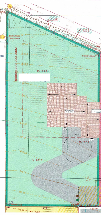

Je me suis rendu compte qu'acheter une maison de 4 chambres dans l'ancien avec mon budget était mission impossible,je me suis donc,comme beaucoup ,intéressé à la construction et me suis mis à la recherche d'un terrain.
Je pense avoir trouver le terrain ,je signe semaine prochaine une promesse de vente .

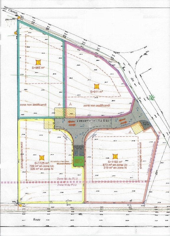

Voici le terrain ,il s'agit du lot N° 1 dans un lotissement de 4 lots.(Nord en haut)
Le terrain est légèrement en pente et le chemin d’accès au Sud .

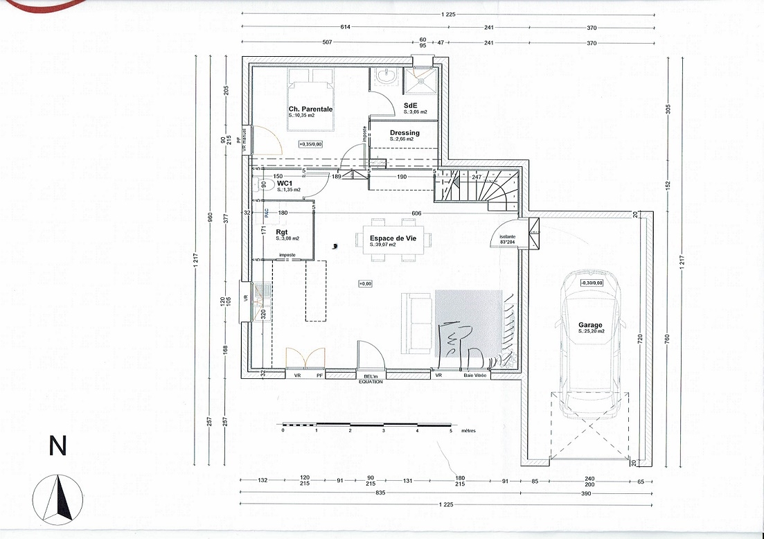

J'ai fait appel à un premier constructeur pour les plans d'une maison R+1 avec :
Au RDC :
  •  Un espace de vie de 40m2 (Cuisine,salon ,séjour)
  •  Suite parentale (chambre,salle d'eau ,dressing)
  •  1 WC
  •  1 Cellier (Pour PAC,Lave-Linge,sèche-linge,Congélateur armoire)
  •  1 Garage de 25m2 (Voiture ,rangement et 1 ados qui veut avoir un espace muscu )

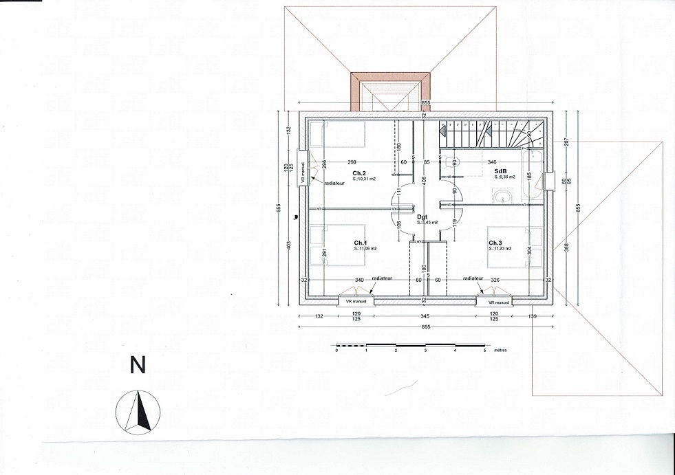

A l’étage :
  •  3 chambres (11 à 12 m2 )
  •  1 salle de bain
  •  1 WC
Je vis seul avec 2 ados et un 3eme petit dont j'ai le droit de visite ....J'ai donc voulu 2 parties nuit séparées
Voici le premier jet des plans de cette future maison pour lesquels j'aurais besoin de vos avis....
Le RDC :
L’étage :
L'implantation :
Je trouve l’aménagement du RDC pas Tip-top ..
La baie vitrée serait à l'ombre tout la matinée,l'entrée qui donne direct sur la pièce de vie ....
- j'inverserai l'entrée et la baie (peut être une plus grande 2.40m)
- une entrée mieux dessinée avec un placard ,le wc ,l'escalier ..(gribouille sur le plan)
- la porte du garage donnerait sur le cellier qui lui donne sur la cuisine..ou peut être désolidariser le garage ???
Toutes idées, remarques, conseils seront les bienvenus

Pourquoi une allée qui bouffe tout le jardin sud ?
Reculer le garage vers le nord permettrais d'avoir des fenêtres à l'est et un séjour avec triple exposition.
WC en direct sur la pièce de vie, ça ne va pas du tout
Idem pour la chambre parentale, il faut prévoir d'entrer par le dressing qui distribue ensuite chambre et sde.
Et des cloisons de 5 partout, misère

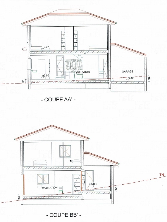

Alors ,si j'ai bien compris la piste de Drift est dû à la pente ,tout comme le fait de laisser le garage avancé sur le terrain.
Je ne me rends pas compte du coût du décaissement du terrain sur la partie Nord.
Voici les plans de coupe pour visualiser la pente
Pour les cloisons de 5,je lui ai signalé de suite.

Voici ce que je trouve dans le PLU :
Citation: L’implantation et l’architecture
La construction par son aspect général ou certains détails architecturaux doit respecter la typologie de la région. Afin de s’intégrer au site, elle doit être conçue de façon simple. Le nombre des volumes sera limité  L’implantation de la construction devra respecter la topographie existante avant la construction. Les exhaussements ou affouillements seront limités à l’assise nécessaire à la construction et ne pas mettre en œuvre un talus de terre excédant 0,70 mètre de hauteur par rapport au terrain naturel avant construction dans les secteurs à faible pente. Toutefois, lorsque la pente du terrain sur l’emprise de la construction est supérieure à 10 %, la construction devra est conçue et implantée de façon à respecter le terrain naturel et le site environnant (perceptions extérieures importantes). Des talus ayant une pente semblable à plus ou moins 20 % à celle du terrain naturel permettront l’insertion du projet dans le site.
J'ai peur de ne pas tout comprendre,pouvez vous m’éclairer ?
Une maison demi-niveau peut elle être construite sur ce terrain ?

Vous êtes sûre qu'avec un tel terrain la construction sera plus intéressante que l'achat dans l'ancien
Parce qu'avec les frais de terrassement et de murs de soutenement qui seront nécessaires pour avoir un terrain agréable, le prix va vite exploser
Pas d'entrée 'close' dans l'Isère ??? brr, ça va cailler... (et on connait pas l'altitude)...
En effet, je suis d'accord avec vous il faut revoir l'aménagement du rdc.
Exemple : décaler le garage vers l'arrière pour bénéficier de l'éclairage de l'Est surtout qu'il ne nuis pas à l'étage.
