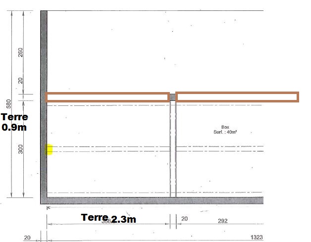

Je souhaiterais faire une saignée verticale d'environ 4 à 5 cm de large et 3 à 4cm de profondeur pour passer deux gaines électriques dans un mur en agglos banchés de 20cm et 3m de haut. La signée serait faite sur environ 1,2M. Sur sa partie basse il retient environ 90 cm de terre, la saignée s’arrêterait à la hauteur des terres environ, côté intérieur.
Il soutient une poutre sur laquelle sont PST et tuiles, ainsi qu'un linteau éloigné d'1,6M de la saignée et qui ne reprend pas de charges.
Cela présente t'il un risque pour l'intégrité de ce mur?

Avant, ou après que le béton ait été coulé dans les blocs ?
Env. 20 message Var
Le béton est coulé depuis plus de 10 ans.

Déjà que pour un mur de soutènement, le procédé n'est pas bon et là vous allez le fragiliser juste à la hauteur où il risque de rompre
Dept : Herault
Membre super utile Env. 20000 message St Pierre Les Nemours (77)
S'il est repris en tête, il ne travaille pas en mur de soutènement.
Il faudrait une photo de l'ensemble.

[img=628x489]https://files.forumconstruire.com/capture-jpg-stor-5b474556e4401812355.jpg[/img]
Voici une image. La saignée en jaune. Le mur en question n'est pas repris par le haut, il s'agit d'une terrasse.
 Les PST sont tenues par les poutres en pointillés.

Si c'est vraiment du parpaing à bancher (rempli de béton), le parpaing ne set que de coffrage, la partie résistante, c'est le noyau béton.
Aucun inconvénient à faire une saignée dans la partie parpaing.

C'est bien du parpaing rempli de béton. Cela confirme ce que je supposais mais j'avais lu que les saignées dans ce type de murs étaient interdites
