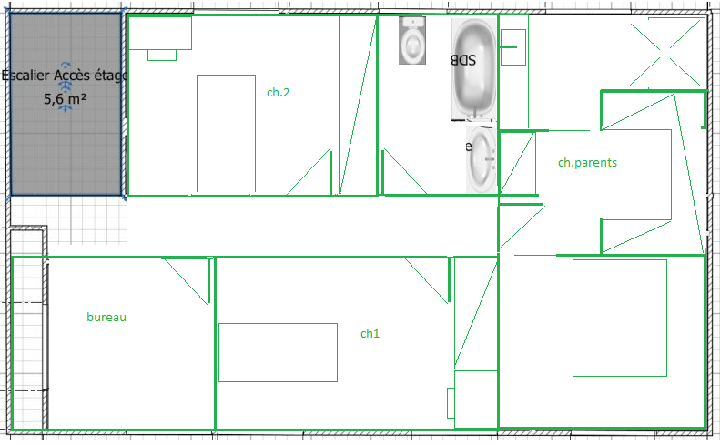

Bonjour à toutes et à tous,
Nous sommes les heureux propriétaires d'une maison depuis 1 mois. Nous nous lançons dans une grosse rénovation de celle-ci :
- au RDC garage, cave, chaufferie et 2 chambres deviendront salon, salle à manger, cuisine et chaufferie.
- à l'étage la SDB, le WC, la cuisine, le salon et les 2 chambres deviendront : 4 chambres, sdb et wc.
Actuellement, nous bloquons sur le plan de l'étage. Nous avons détruit tous les murs et avons donc aucune cloison. Nous aurions besoins de conseils pour délimiter nos zones. Nous aimerions dans la chambre parentale une salle d'eau et un dressing mais pensons que cela ne "rentre pas". Devons nous faire l'impasse sur la salle d'eau dans la chambre parentale ou sur le dressing ?
Je suis novice sur le forum, je vous mets un plan. Pourriez-vous me donner vos conseils vous qui êtes peut - être déjà passé par là D'avance merci. je vous fournis un plan de l'état actuel de l'étage. Faute de budget, nous ne pouvons déplacer les fenêtres actuel. Je prends toutes les idées Merci !

Ci dessous une proposition rapide. A voir pour les fenêtres au mur sud si la proposition est valable.
Il faudrait aussi savoir:
- le sens d’arrivée de l’escalier
- ce que c’est que la porte à gauche

Merci pour ta proposition ! Je n'avais jamais pensé à structurer la chambre parentale de cette manière c'est une très bonne idée ! A voir pour la fenetre et le mur entre la chmabre 2 et chambre 3. Je vous ferai un retour.
Concernant la porte dessinée en chambre 1, c'est une porte fenetre qui donnr sur un balcon.
Concernant le sens de l'escalier, il donne sur un tout petit palier qui lui donne sur le couloir que vous avez dessinez.

Ci dessous une variante ou le couloir donne sur le balcon (lumière naturelle et possible deco ou coin bureau),et la chambre parents plus petite, mais pas de fenêtre a cheval sur deux chambres.

Je reviens avec pleins de questions après plusieurs jours d'absences. Je tiens tout d'abord à remercier toutes les personnes qui ont pris soin de me répondre la 1ere fois et qui m'ont donné de bonnes idées.
J'ai réalisé 2 plans différents de l'étage et souhaiterai vos avis.
Sur le plan 1, la chambre perd en m2 pour faire gagner en placard à la chambre 1 : est-ce bien judicieux ??
Sur le plan 2, lorsque l'on ouvre la porte de la chambre 1 on se trouve nez à nez avec le mur du placard intégré : est-ce judicieux ?
Que feriez vous à ma place ? Est-ce-que les 2 plans sont bof bof ou l'un l'emporterait sur l'autre ?
concernant la chambre parentale, le dressing me parait trop étroit avec les 50cm restant entre les deux placard, est-ce-que ce ne sera pas trop étouffant ? Que puis-je faire de mieux ?
D'avance merci à tous
Dept : Ain
Bonjour Ecitah,
J'ai l'impression que l'oeuf est trop petit pour contenir tous ses poussins...
Par exemple: l'espace pour circuler dans le dressing (qui sert aussi d'entrée pour la chambre, donc il faut que ce soit un minimum accueillant) est moins profond qu'un placard.
Ou alors l'espace devant les toilettes qui doit faire dans les 40 cm - qui est aussi l'accès à la douche. Genoux contre le mur quand vous serez sur les toilettes et gymkhana pour accéder à la douche.
J'espère que la chambre 1 n'est pas pour faire dormir quelqu'un? Un lit une place de 90cm de large contre le mur remplirait la moitié de cette chambre...
Pour moi, il y a encore beaucoup de travail, et il va falloir faire des choix!

Je dirais aux fenêtres du bureau d'arrêter de changer de place.

Merci Petrouchka pour vos réponses. Je vais donc revoir le plan. Nous avons des contraintes de fenêtres et d'évacuations à respecter.
Concernant les fenêtres du bureau, dans l'origine du message, le plan était malheureusement faux et nous nous en sommes rapidement rendu compte voilà pourquoi une différence de fenêtres.
